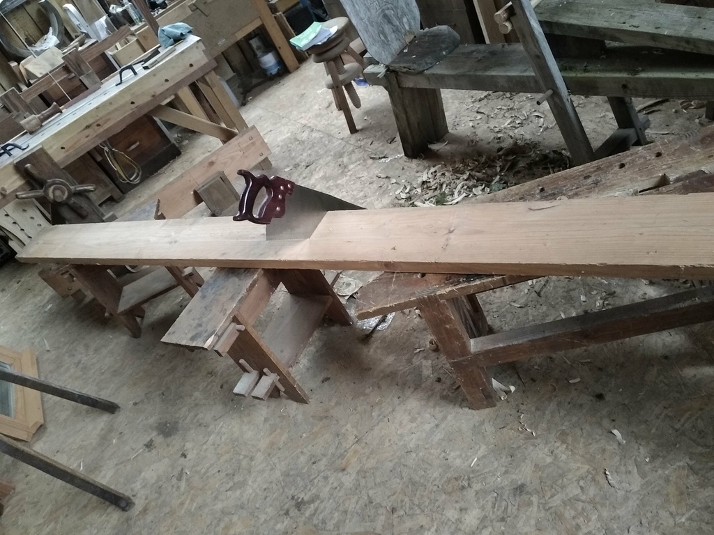

dependancesbois
Ha oui super le passage de la scie à refendre (attention à ne pas se laisser distraire par le panier !!! 😜)

dependancesbois
Je rajouterai à ça que suivant l'épaisseur que tu débites et l'essence (voire la planche), il est aussi pratique de tracer des deux côtés (trusquin) et de retourner la planche pendant le sciage. (Alterner le côté de sciage).
Des bois comme le douglas par exemple peuvent facilement dévier ta lame a cause de la différence de densité entre le bois de printemps et le bois d'automne (cernes).
Ensuite comme déjà dit, une bonne position main, coude, épaule, ne pas serrer trop fort sa scie, avoir une scie bien affûtée (si c'est galère stopper et affûter).
Observer le bois aussi, il va avoir des comportements différents tout le temps : un noeud plus ou moins gros, des fibres torsadées...
L'hygrométrie de ta planche aussi : elle peut se resserrer sur ta lame au fur et à mesure d'où l'intérêt de glisser un coin en bois pour maintenir l'écartement. Elle peut parfois s'écarter (plus rarement).
Avoir 2 dentures de scie à deligner peut être intéressant (mais pas indispensable).
Il faut surtout pratiquer, observer et ressentir.
Pour le résultat ça dépend aussi du projet et du besoin d'exactitude dans la coupe, et tu peux finir à la varlope pour que ça "biche".
A force de faire on s'améliore assez vite si on observe et ressent (quand je dis ressentir c'est par rapport au confort de la position du corps surtout, le travail aux outils à main est beaucoup une histoire de position morphologique, si on est pas bien c'est que la position n'est pas bonne et le travail sera moins bon)

dependancesbois
D'accord je comprends mieux quand tu dis que tu scies à la verticale.
C'est vrai que je n'ai pas assez essayé comme ça (il faudrait d'ailleurs !🤔), Je le fais surtout avec ma grande scie à cadre à chantourner.
C'est vrai que l' égoïne peut vite dévier dans la perpendicularite, c'est pour ça que je retourne la planche d'ailleurs.
C'est vrai que chacune à ses avantages et inconvénients.
Ça tombe bien j'ai du délignage à faire , je vais le faire à la scie à cadre en vertical tiens !

dependancesbois
Je trouve le banc de sciage quasiment indispensable à l'utilisation de l'égoïne.
Effectivement pas pour la scie à cadre.
Pour la place quand je déligne (ou même pour le débit) une planche de 3m je me verrai moins la fixer sur mon établi que la poser sur mon banc et ses tréteaux.
Après tout ça n'est qu'une question d'habitude et de préférences.
