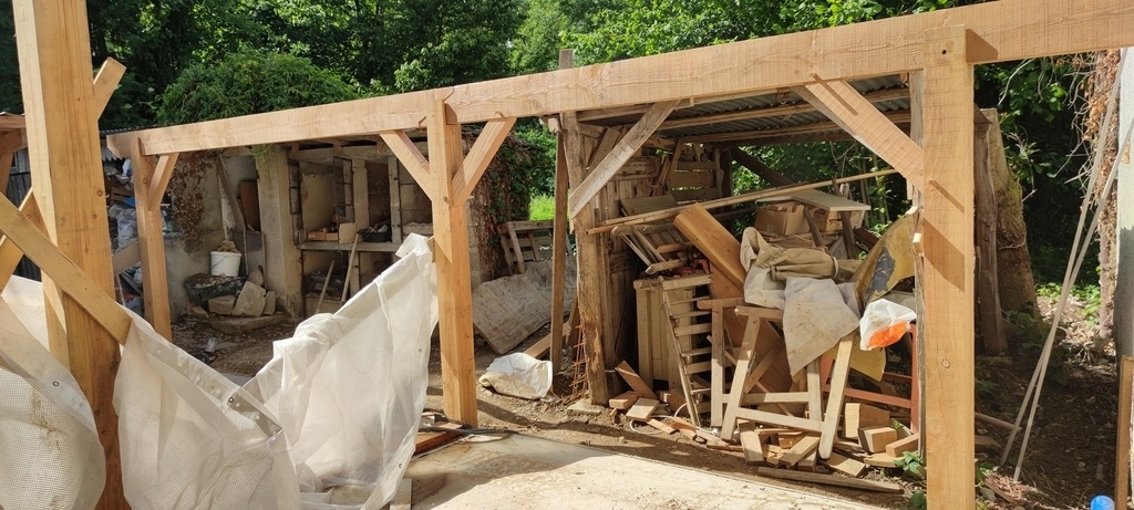

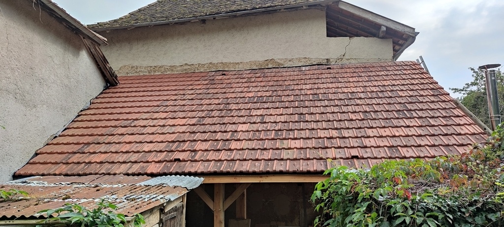

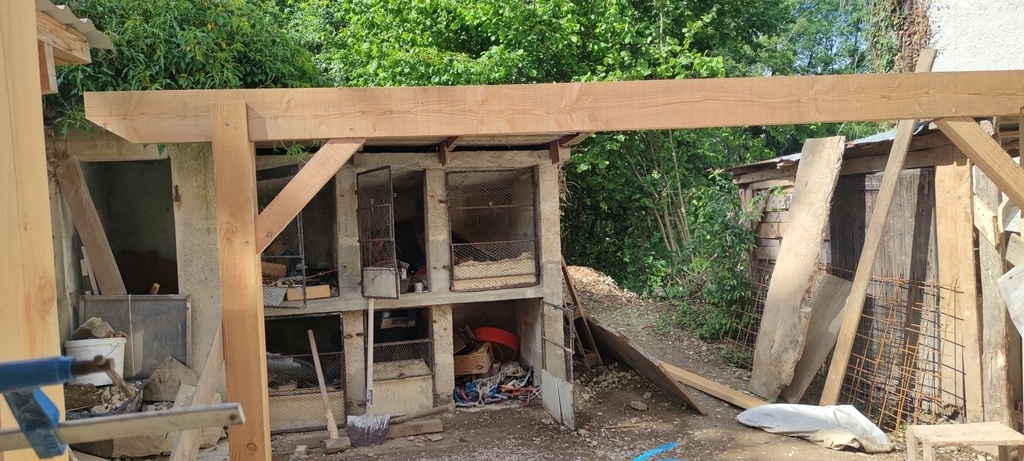

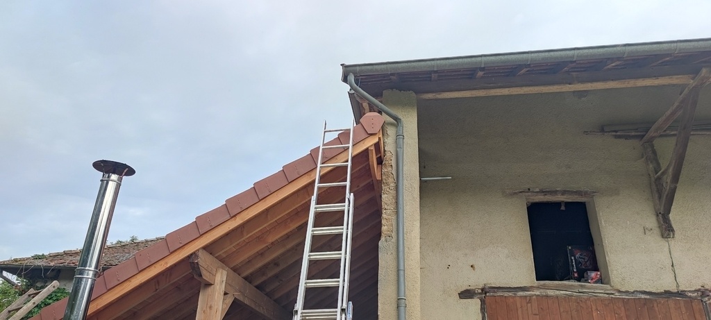

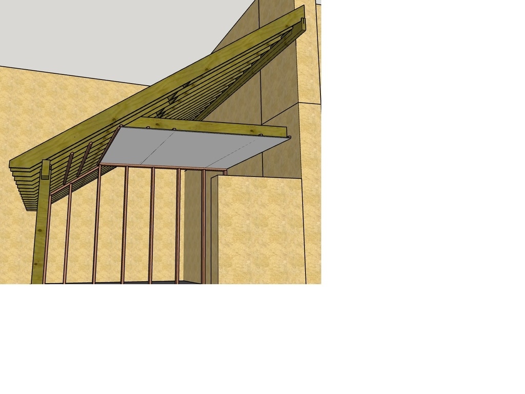

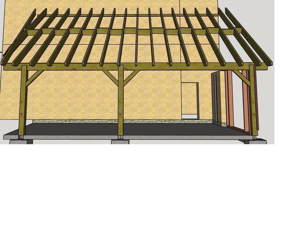

je viens d'acheter ma maison et je souhaiterai prolonger la toiture d'un appentis.
On voit sur les photos une partie en tôle bringuebalante, c'est un rajout de "toiture" que les précédents propriétaires avaient fait. C'est composé de quelques "poteaux" en bois sur toute la longueur de l'appentis qui sont utilisés pour fermer cet appentis sur le côté. Il ont mis une pseudo sablière sur lequel repose de la tôle ondulée (sans chevronnage).
Projet :
Je souhaite supprimer cette partie en tôle et refaire en lieu et place un rallongement de la toiture. Cad poser des poteaux, une nouvelle sablière (la sablière actuelle deviendra une panne intermédiaire) et supprimer 2 des 3 consoles car elles gênent le passage en dessous. Je souhaite faire un prolongement du chevronnage et couvrir avec les mêmes tuiles que l'existant.
Actuellement cette toiture est composée d'une faîtière (7x8) posée sur corbeaux métalliques. Une panne intermédiaire (9x14,5) posée sur le mur en pisé et une sablière (9x14,5) qui repose sur des consoles (9x14,5).
Écartement (horizontal) entre faîtière et intermédiaire : 160
Écartement (horizontal) entre intermédiaire et sablière : 147
Entraxe chevrons : 50
Portée de chaque panne : 250, 230 et 280
Longueur totale (sans la dépassée) de l'appentis : environ 8 mètres
Ma question est la suivante : par quoi puis-je remplacer les consoles ? sachant que j'aimerai éviter d'avoir à tailler une demi-ferme. Dans les notions de base de Sylvain, j'ai lu qu'on pouvait faire des arba autoporteurs. Est-ce réalisable dans ce cas ?

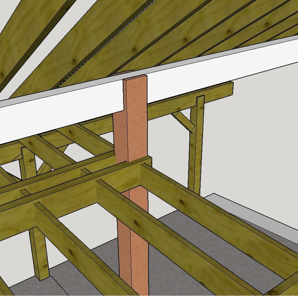

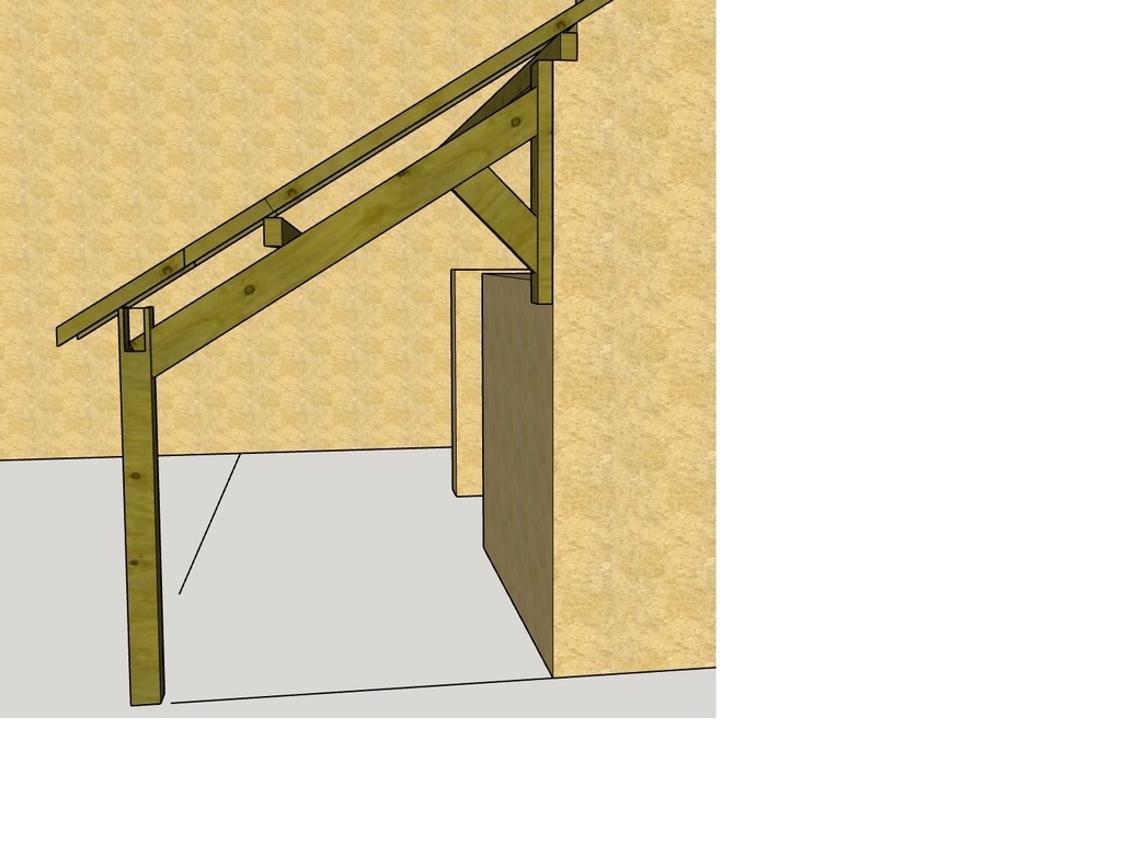

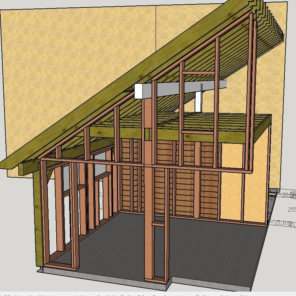

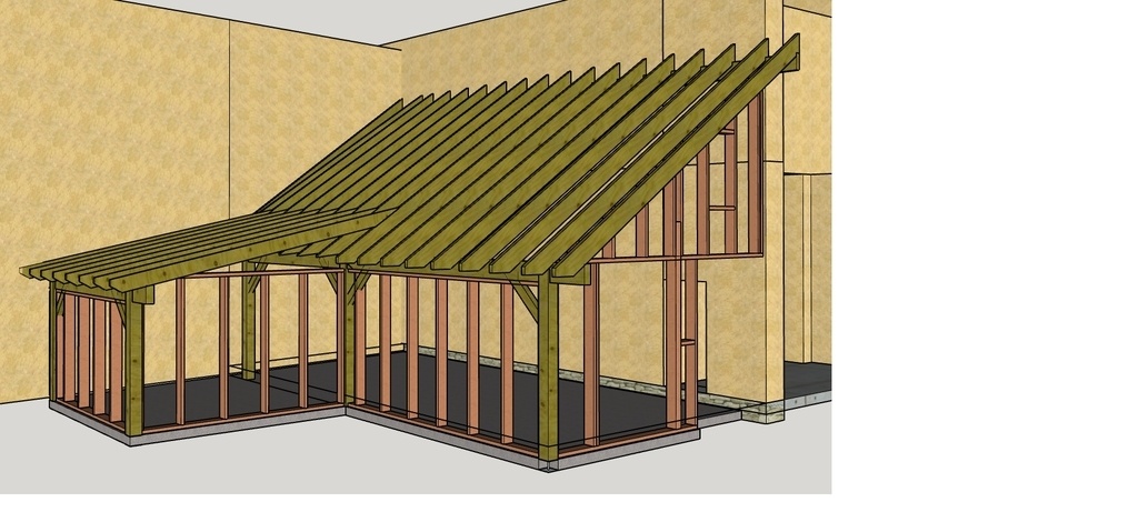

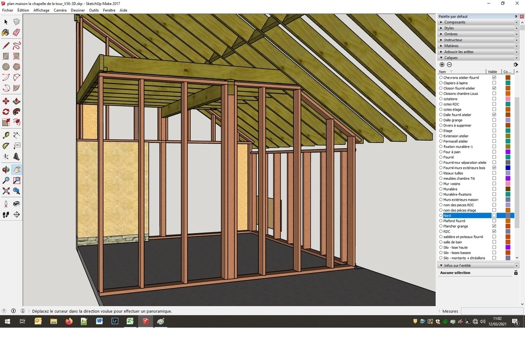

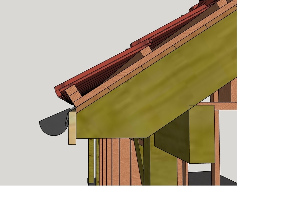

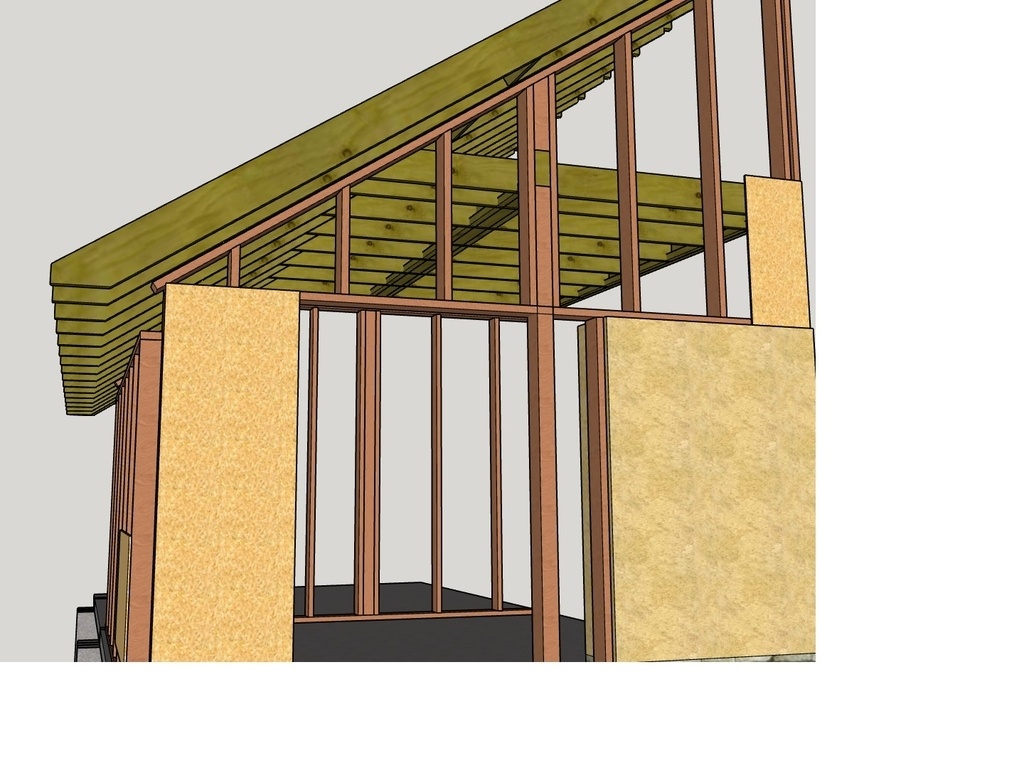

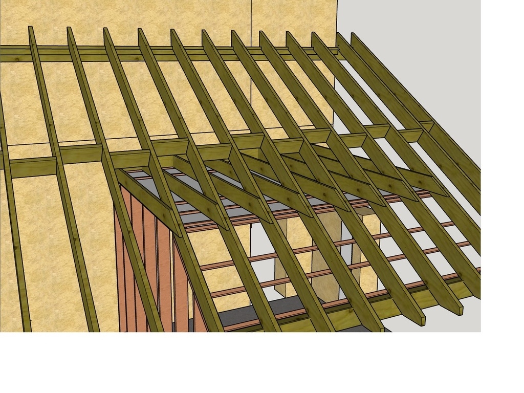

J'ai fait une 3D pour vous montrer le avant/après. J'ai pris, au flair, comme dimensions de poteaux : 20x20 et pour l'arba : 13x25
Pour la nouvelle sablière : 13x25 aussi.
Merci d'avance pour vos avis/propositions

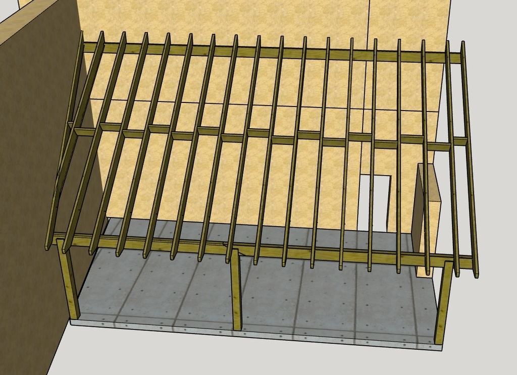

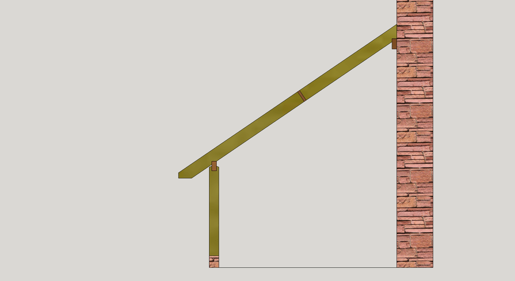

Les 2 premiers représentent la situation actuelle et les 2 suivants ton projet ?
Titi38
Oui c'est ça, les 2 premiers dessins représentent le situation actuelle (Sablière sur console) et la deuxième arba autoporteur

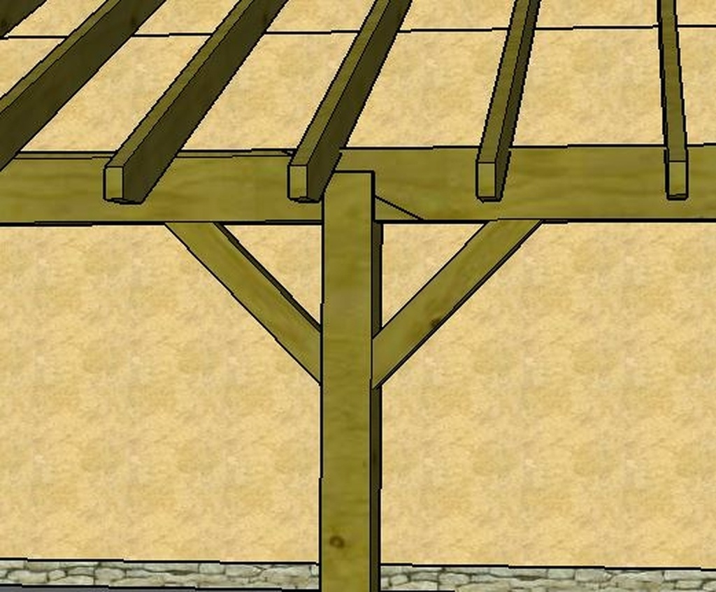

A première vue je pense que tu peux supprimer toutes les consoles.

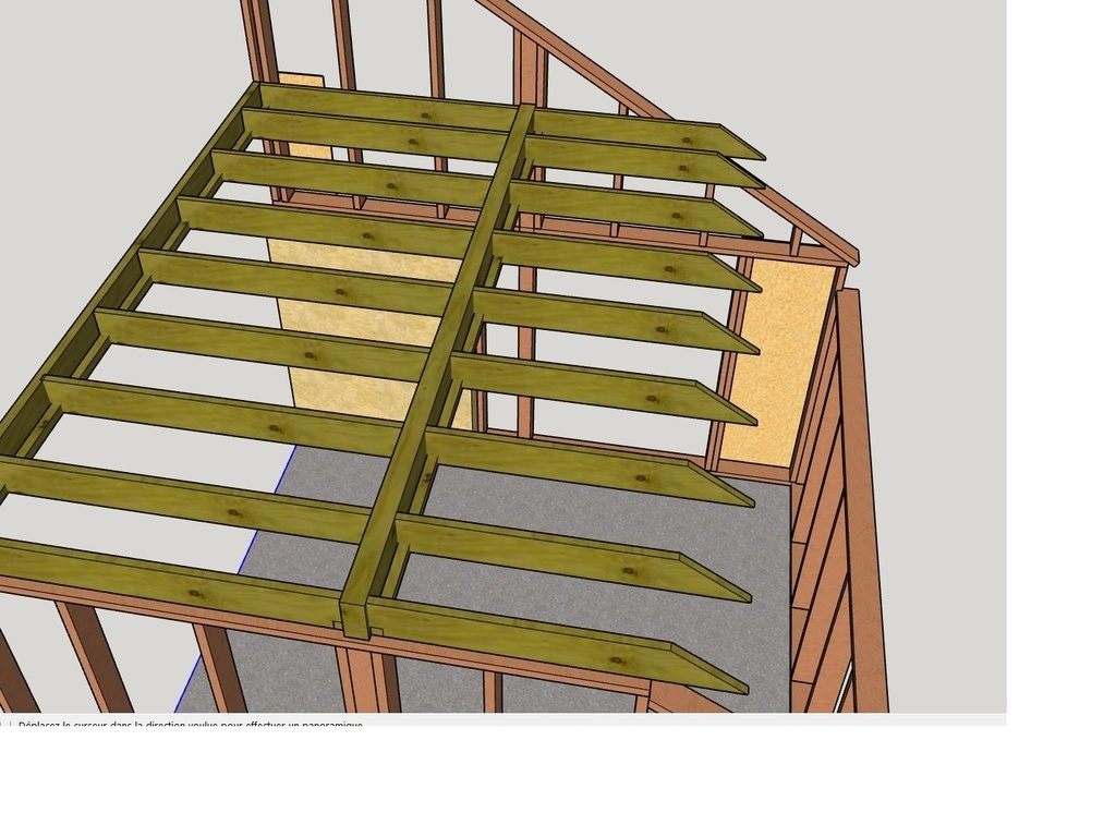

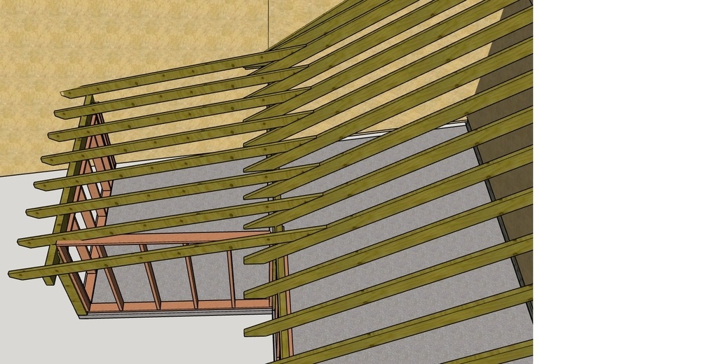

les portées ne sont pas terribles moi je m'orienterai sur des chevrons porteurs, il faut simplement les dimensionner en fonction des charges de ta toiture. La première panne pourrait sauter aussi. Mon interrogation est sur le portique, tu peux assuré son contreventement sur le long pan par des jambes de force , le premier poteau est relié à la maçonnerie pas de souci, Pour le contreventement lateral tu ajoutes un arba sur le premier poteau en diagonale je me demande si une pièce horizontal ne serait pas mieux et j'en profiterai pour faire de même pour le poteau du centre , évidement il serait peut être trop bas mais comme les travaux sont important peut être est t'il possible de corriger la pente du lattis en restant dans les valeurs d'une couverture en tuile.
Tout à fait intéressante cette proposition (je dis ça , alors que c'est pas moi le demandeur 😅), mais comment est-il possible d'augmenter la section des chevrons ? Ils devront reposer sur la même panne que les actuels et seront donc plus haut.
Si on coupe le bout pour qu'ils soient à la même hauteur, cela créerait une faiblesse, juste ?
Bien vu le changement de pente. Ça semble une bonne proposition vue la situation !
En faite c'est de ma faute je me suis mal expliqué. Dans mon idée je repart du haut et je change le chevron en totalité enfin compte cela fait 1600 de plus. Les travaux ne sont pas les même mais la toiture serait saine et ont pourrait isoler dans la hauteur du chevron dans la partie isolation. Si on change que la partie basse à cause de la différence de hauteur des chevrons cela fait une rupture de pente dans les tuiles et je suis pas fan cela pose souvent des problèmes. Au vu des photos les planches de rives et l'ensemble de la toiture ne semble pas de toute première fraîcheur se poser la question de repartir sur des bases saine est peut être utile.
Ha oui, effectivement, c'est plus le même boulot. Tu vas faire peur à notre ami titi :D
Et oui J ai répondu trop vite mais souvent on conseil comme on ferait pour soi . Je Réalise que je suis un peu à coté de la plaque bien que les travaux ne soient pas si conséquent que ça.

J'y avais pensé aux chevrons porteurs mais je m'étais dit que ce serait bcp de travail car tout détuiler, enlever liteaux, etc. et tout remettre...
Je me demande aussi si les pannes supporteraient la surcharge des chevrons (tu préconiserais quelle section ?). Même si les portées des pannes sont relativement courtes, j'avais déjà l'impression que les pannes étaient un peu juste en section, tu confirmes ou pas ?
En ce qui concerne le long pan, ce que j'ai omis de préciser c'est que cet appentis va devenir complètement fermé. Je vais donc faire une ossature bois sur tout le tour, (cad la grande longueur et la face avant) avec bardage, isolation et finition en intérieur mais je sais pas encore quoi. Je n'ai pas encore déterminé les sections de bois pour l'ossature.
Du coup cela éviterait les jambes de force ? (en plus elles me gêneraient pour l'ossature)
En ce qui concerne l'arba ou bien la pièce horizontale dont tu parles, j'ai une préférence pour l'arba car je n'ai pas beaucoup de hauteur (le haut de la sablière que je voulais mettre serait à 208cm) donc pas bcp...
Sauf si j'ai pas le choix d'une point de vue stabilité de la structure...

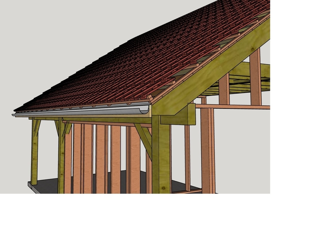

Hello ,pour 2 mètres de passage , compromis des deux ! (c'est pas a l'échelle que tu as donné) poteaux en 15/15 mini et le reste en 8/22!
Qui que tu fasses, il faudra tailler !🙂
Titi38
Merci Sylvain.
Le demi-poinçon, c'est du 8/22 aussi ?
oui a plat !
Il doit être faisable de faire ça à la place des consoles en remplaçant les empilements de parpaings par un poteau ce qui libérerait la place partout. Non ?

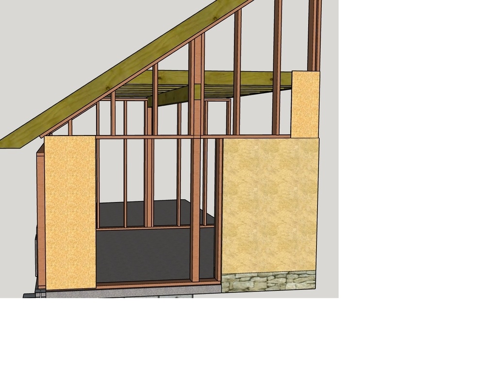

Titi38
oui je pense que c'est faisable et cela pourrait être une bonne idée. Pour autant, je ne vais pas m'y attaquer car il s'agit de murs en pisé à abattre donc cela demanderai bcp de temps et d'énergie à le faire, et c'est le temps qui me manquera.
De plus, derrière ce mur en pisé, il y a un poulailler que je vais peut-être garder...

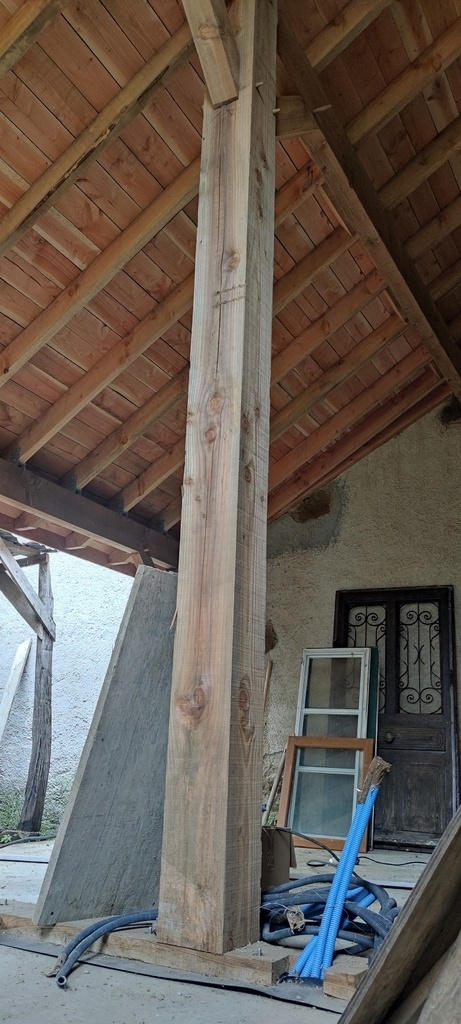

Pour la sablière, je prends quelle section ? la même que pour l'arba ?
Sachant que je vais prendre du 15/15 pour le poteau...

Titi38 je les ferais en 10/22 à cause de la partie qui fait presque 5 mètres et en plus il faut des liens)

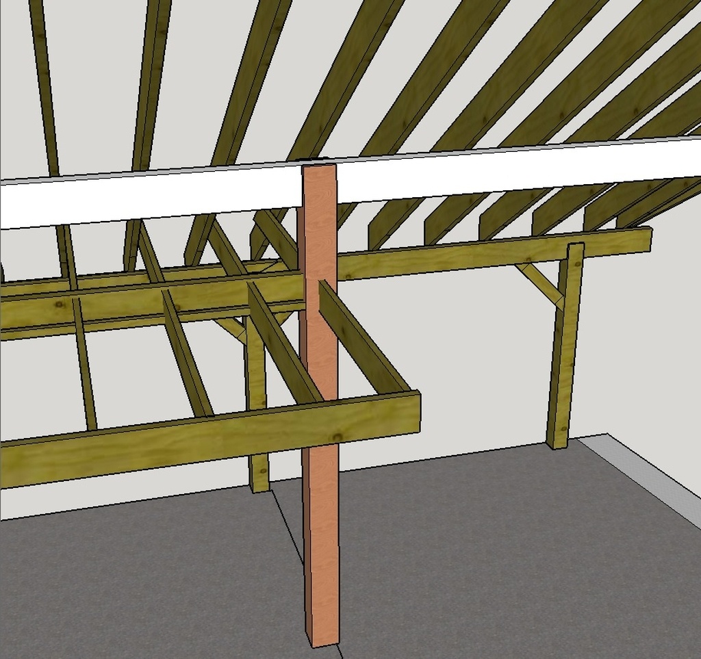

Ok. Il est possible que j'ai un poteau de plus, ce qui réduirait les portées de la sablière à 2,5m.
Dans ce cas là, je peux réduire la section de la sablière à combien ?
En même temps, sur le partie au fond, je vais agrandir l'appentis sur le côté. Du coup ça va probablement changer la donne pour la sablière.
Je vais faire la rajouter sur la 3D...

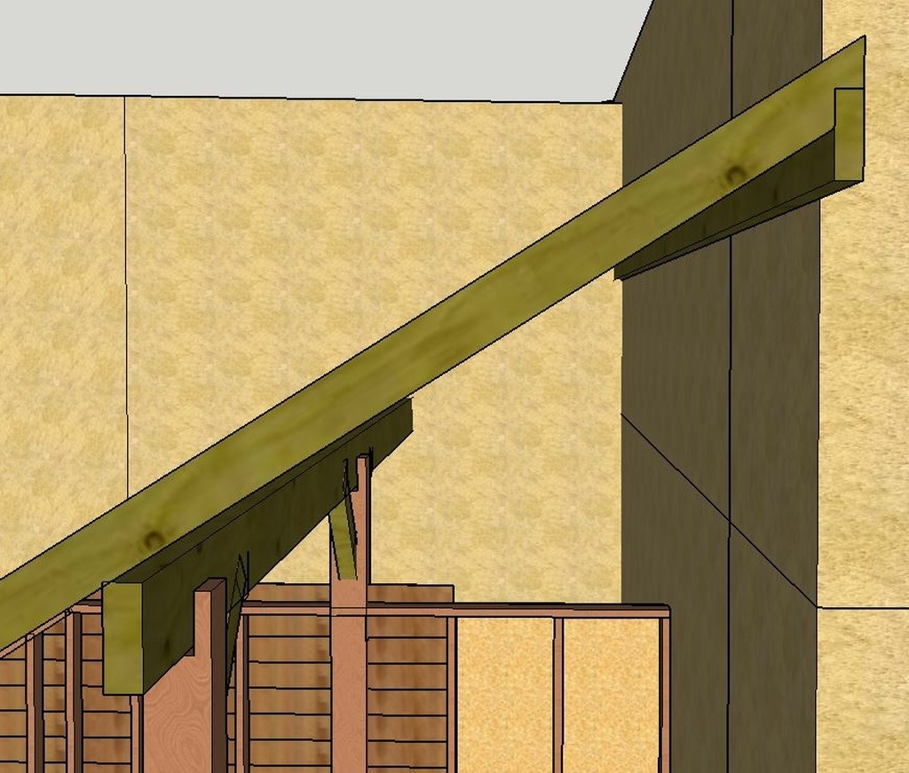

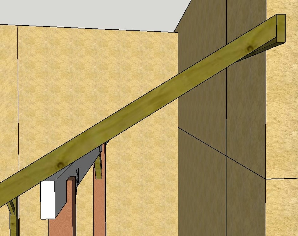

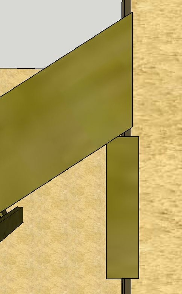

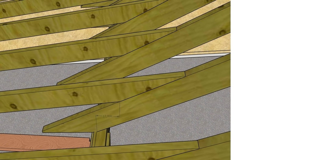

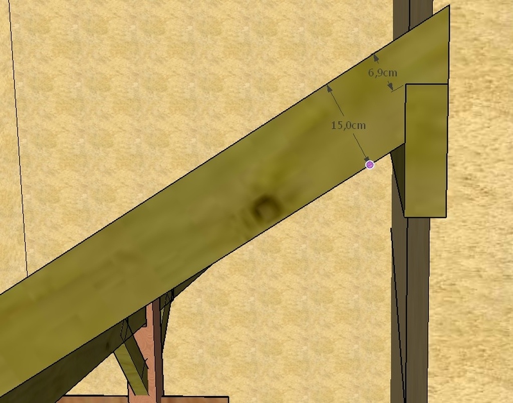

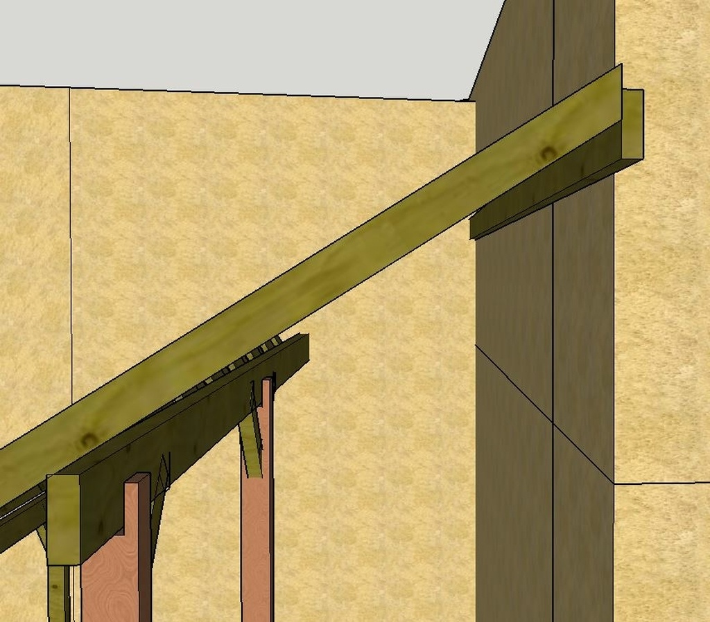

Je reviens à l'arba. Il y a quelque chose qui cloche car mon arba arrive dans la fourche de mon poteau. Je ne crois pas avoir mal dessiné, est-ce que c'est faisable comme ça du coup ? et si oui comment ?

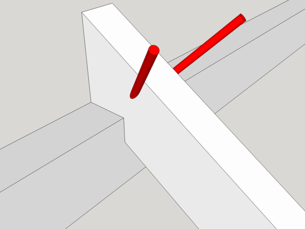

Titi38 hello ta chambrée de panne n'est pas a 22 cm ! regarde mon dessin !
ta faîtière et ta sablière doivent être délardées de 15 mm !
La faîtière doit être assemblée au bout des consoles !
Titi38
C'est quoi une chambrée de panne ?
Ok pr le délard. 15mm c'est par rapport à l'aplomb ou bien perpendiculaire au chevron que tu le mesures ?
Pour la faîtière, en fait ce n'est pas une faîtière mais une panne intermédiaire qu'on voit sur le dessin.
Je n'ai pas compris ce que tu as voulu dire par "être assemblée au bout des consoles", peux-tu préciser ?

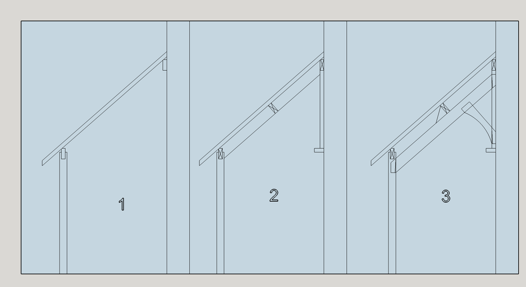

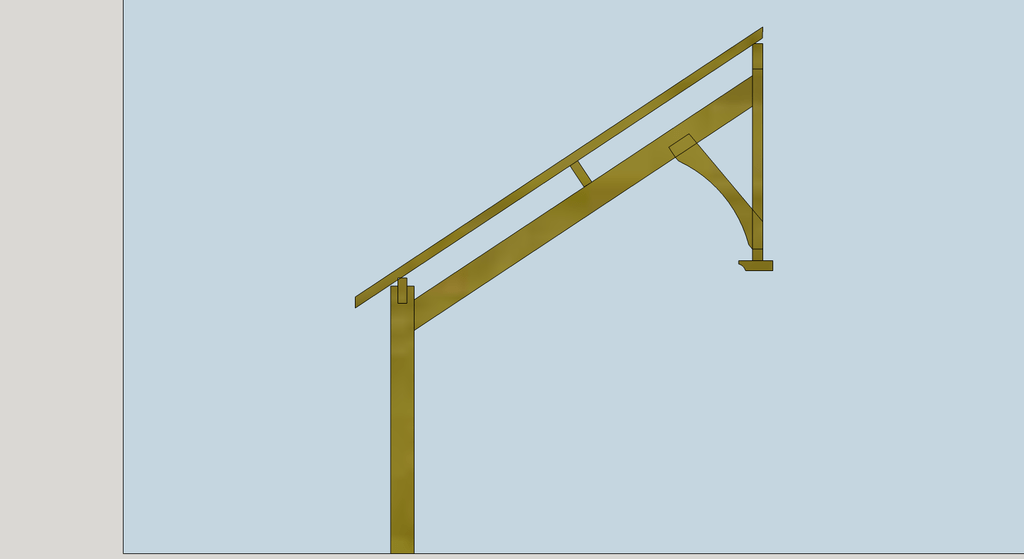

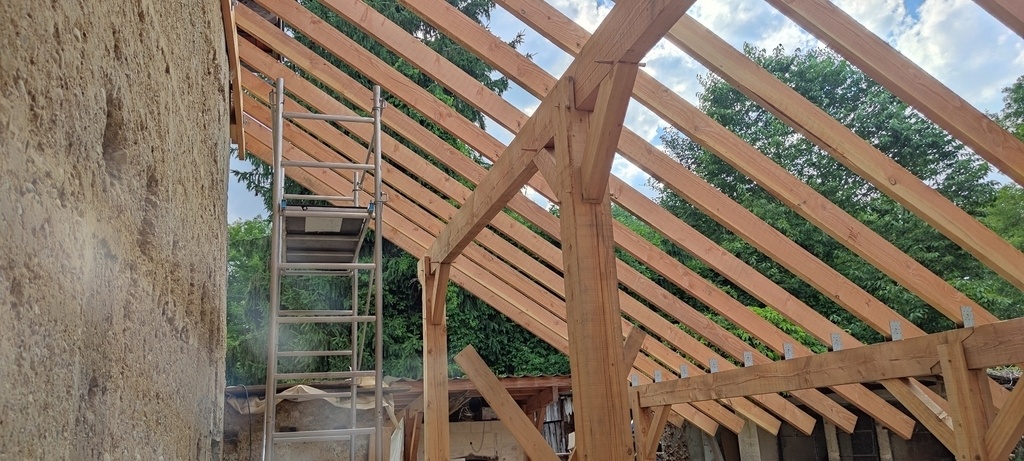

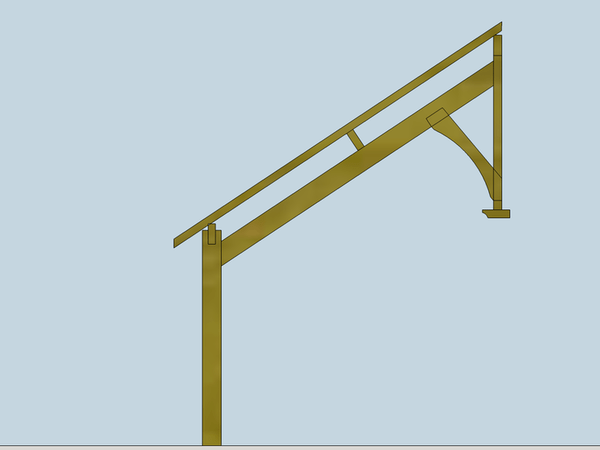

étape 1 tracé d'implantation avec poteau ,panne sabliere et faitiere + chevron avec délardements (depuis aplomb) et lattis
étape 2 Tracée de la chambrée de panne (= a la panne intermédiaire, ici 22 cm)
Etape 3 parallèlement au chevron, tracé d’arbalétrier , et du reste en fonction + assemblages et embrèvements (épure complète) !
comme celui là mais sans entrait !

De ce que je comprends, la chambrée de panne est l'espace occupé par les pannes, c'est ça ?
Pour l'étape 2, ce n'est pas possible d'avoir une panne à 22cm sachant car il y a déjà celles existantes (14,5cm de haut). Pour rappel, l'existant c'est :
  • une faîtière fixée avec corbeaux contre le mur en pisé
  • une panne intermédiaire posée sur mur en pisé (+ qq agglos)
  • une dernière panne, celle qui est posée actuellement sur les consoles et qui va devenir une panne intermédiaire
    Elles font toutes 14,5cm de haut donc pas possible de mettre une panne de 22cm...enfin, je vois pas comment...
Comme le signale titimaster, comment pourrais-je mettre la panne intermédiaire au bout des consoles sachant quell est déjà posée sur mur + agglos ?
Ça se complique...😜
ok je pensait que tu changeait tout , dans ce cas , tu traces ton épure en fonction de l'existant, et depuis le chevron tu traces ta chambrée en fonction de l'existant aussi et ton arba !
Si ce dernier est trop invasif dans la gargouille, tu prévois une échantignolle a devers de panne qui contre cale ta panne pour le faire descendre de quelques cm !
Titi38
sylvainlefrancomtois non, non, j'enlève juste la console pour pouvoir passer en dessous.
C'est exactement ce que j'ai fait (tracé en fonction de l'existant) et on voit bien que l'arba arrive en plein milieu de la gargouille.
Est-ce que l'échantignolle ne pourrait pas être de telle sorte que je garde ma panne d'aplomb ? (Pour être en cohérence visuellement avec les autres pannes qui sont toutes d'aplomb)
Titi38
une chose qui peut jouer en ma faveur et que je n'avais pas vu, c'est le fait que j'avais prévu ma gargouille de la hauteur totale de la sablière. Je viens de voir que sylvainlefrancomtois avait fait ressortir la sablière au dessus de l'arase du poteau.

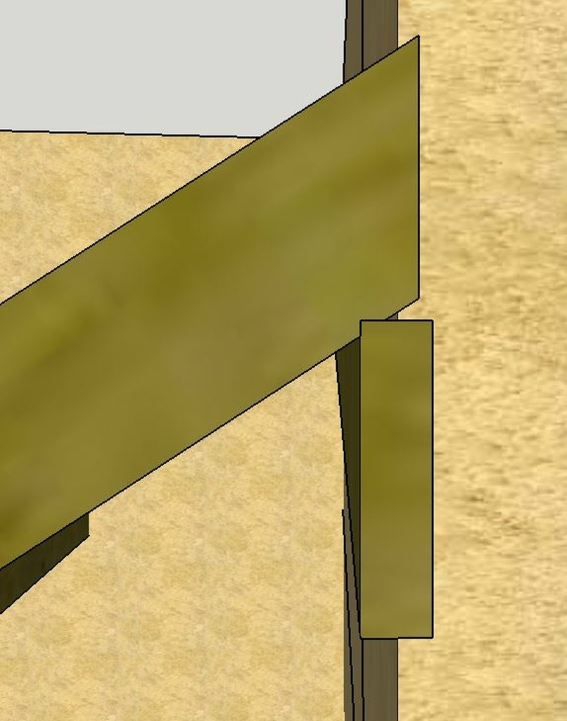

De combien la sablière doit-elle dépasser du poteau ?
Titi38 je te dirais bien peu importe des l'instant qu'il n'y a pas de chevron qui passe par là.
La question serait plutôt de combien la sablière doit être insérée dans le poteau ? Car l'intérêt ici est bien de maintenir la panne par l'assemblage au poteau.
Personnellement, et de manière complètement empirique, je dirais minimum 2/3 de la panne dans l'assemblage. Mais je me trompe peut être.
Titi38 oui pardon , une échantignole taillée avec contre calage pour ta panne d'aplomb, pas devers !
Pour mémoire, une panne sablière doit être entaillée environ des 2/3 dans le poteau , ou assemblée tenon mortaise en bout des poteaux (à l'ancienne (poutre carrée)

Pour le moment, je suis en train de réfléchir à l'idée de bonbonveronbi de passer en chevrons porteurs.
Titi38
pourrais-je avoir ton avis sur la possibilité (ou non) de refaire toute la charpente (y compris la faîtière) avec des chevrons porteurs ?
Titi38 non aucuns soucis ! il faut que la muraillère soit bien scellée, et que les chevrons (comme du solivage) soient bien étrésillonnés !
Et devant un bon portique !
Titi38
Ok super 🙂
Dans mon cas, la faîtière actuelle repose sur des corbeaux métalliques. Tu dis que la faîtière doit être bien scellée, qu'entends tu par cela ?
Il faudrait faire une réservation dans le pisé ?? Ça serait énorme comme réservation, d'autant plus qu'il va falloir une grosse réservation pour les chevrons aussi.
Quelles solutions sont possibles pour fixer la faîtière ?
Je suis de loin le fil mais je suis pas sur que déposer 30 à 35 mètres carré de tuiles et de refaire le chevronnage soit pas plus rapide. De plus il me semble que le vrai problème se situe sur la panne qui est soutenue par les moellons . Elle est bonne ou mauvaise. Elle est bonne pas de souci sinon renfort ou en passer une nouvelle. Car faire que la partie basse c'est beaucoup de travail sur une partie qui est peut être pas saine?
Titi38

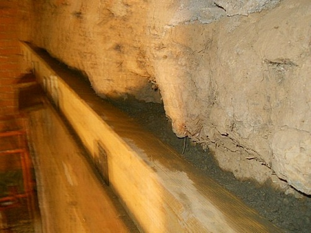

Je comprend pas pourquoi tu parles de problème avec le panne qui est soutenue par des moellons. Il n'y a pas de problème (à pas connaissance) avec cette panne.
Le seul "problème" que je verrai est est-ce qu'elle est de section suffisante pour supporter le poids actuel de la toiture (elle me semble petite, mais la portée est faible aussi). Cela amène à la deuxième question : serait elle suffisante avec un surpoids dû aux chevrons porteurs ?

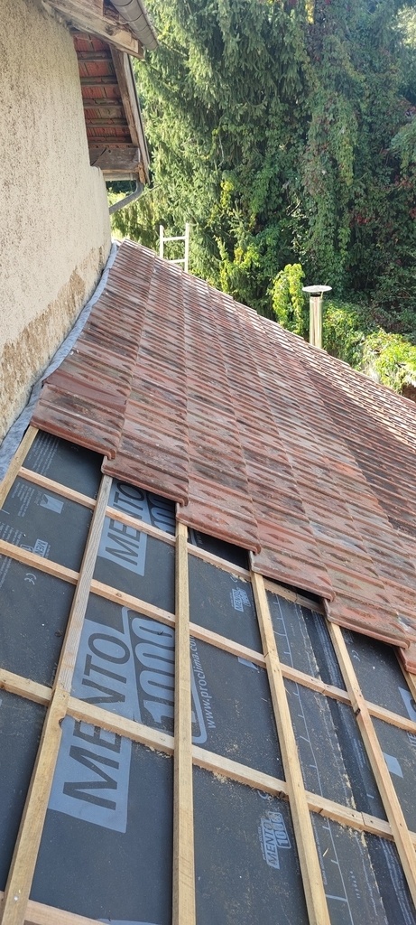

Je me fait un avis d’après les photos il semble que la panne soient en deux parties supportée par les moellons qui ont l'air de déverser vers l'extérieur. Alors tu es couvert en tuile avec les surcharges estimons à 130 kg au mètre carre supposons que le pilier divise la panne avec une longueur de 5 mètre supposons la charge que reprend cette panne à 1.50 de chaque coté. Donc 3 5 130=1950 La panne doit supporter en gros 2000 kg alors il faut au moins un 100*300. Evidemment je suppose beaucoup il faudrait les écartements des pannes suivant le rampant , savoir si il y a autre chose qui se greffe sous la charpente en partie haute.
Mais avant tout projet je pense que tu devrais être sur des éléments existant (panne intermédiaire, faîtière) sinon tu risque de bâtir sur du sable. Concernant les chevrons porteur je suis fautif à proprement parler
des chevrons porteurs iraient de la faîtière à la sablière sans appui intermédiaire. Tu es pas dans ce cas là tu as un appui intermédiaire. Le dimensionnement des chevrons n'est pas le premier problème car on pourra jouer sur leur bande de charge .Par contre les pannes peuvent telles supporter le tout ?
Les solutions diminuer la portée des pannes ajout d'un poteau maçonné ou autre . Ou rajout d'une panne comme sylvainlefrancomtois le fait .
Titi38
Merci pour ton retour.

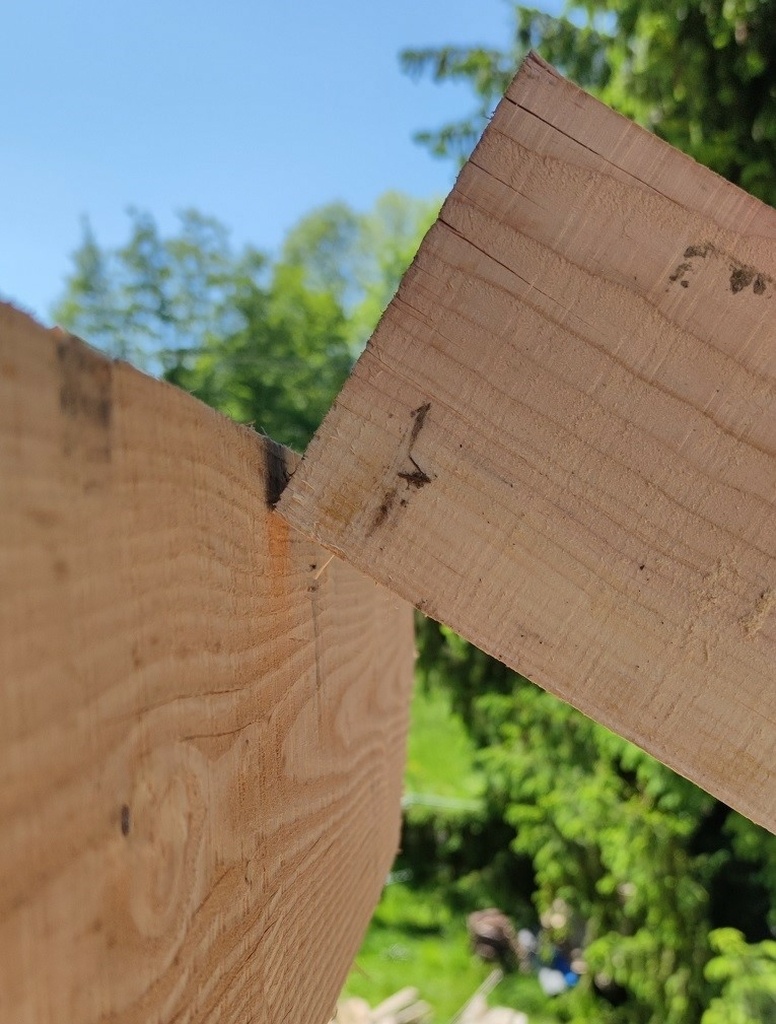

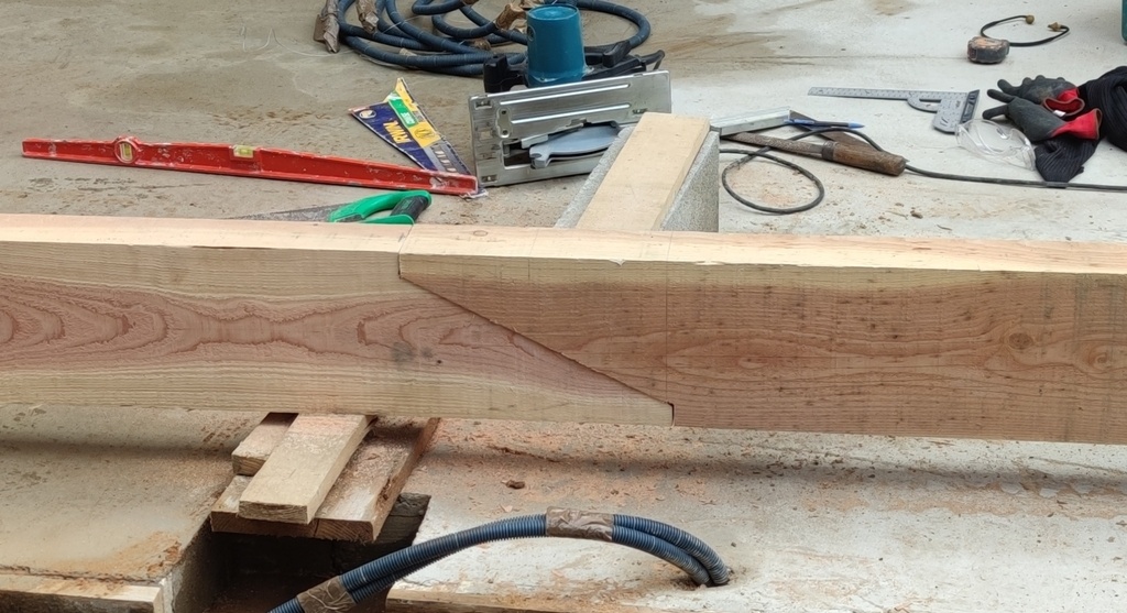

En fait la panne est en 3 parties (enture à mi-bois, à mon avis pas terrible car en plus je n'ai pas vu de fixation qui tienne les pannes entre elles).
Je remets en bas de mon message les dimensions et la portée des pannes qui varient entre 2.3m et 2.8m
De souvenir, il me semble pas que les moellons déversent (illusion d'optique de l'appareil photo ; je vérifierai tout de même)
Par contre, je trouve que les pannes font le ventre. On le voit bien sur la dernière photo où la panne est entre les moellons et le mur. Je pense que ça a été fait à l'économie. Pour autant, est-ce que ça lâchera un jour ?? Ça doit bien faire au moins 50 ans que c'est là.
On le voit surtout sur les photos de la toiture. Elle fait des vagues et on voit distinctement les deux points d'appui intermédiaires. 😉

qui est juste posée et en trois morceaux. je crois c'est le point noir de ton projet il faut trouver un moyen de la renforcer. Après je ne connais pas la section des chevrons car on pourrait envisager peut être de diminuer leurs écartement sur la partie basse afin diminuer la bande de charge et de ne pas toucher au haut de ta couverture et aller directement à la sablière.

sylvainlefrancomtois avait l'air de dire que cela est possible, il est plus charpentier que moi et je pense qui reviendra voir pour valider cela et nous en dire un peu plus.
Bonbonveronbi le secret c'est la muraillere !!
Titi38
Bonjour, Bonbonveronbi
Qu'entends-tu par très bonne fixation en tête ?
Les chevrons ne sont pas du tout fixés à la sablière ??
Il faut vraiment les bloquer sur la faîtière car comme on à pas de pannes intermédiaires elle encaisse tout le poids de la toiture. De plus il va avoir un effort parallèle au rampant raison pour laquelle généralement les chevrons sont fixés sur la sablière pour empêcher un soulèvement mais il peuvent glisser pour éviter la déformation du mur. Je pense que c'est pourquoi que sylvainlefrancomtois propose une muraillére pour avoir quelque chose de solide en tête. Mais là je suis en limite de connaissances il faut faire appel à sylvainlefrancomtois ou un charpentier. Voilà pourquoi je te proposai de garder la panne intermédiaire . Alors je pense que cela est possible mais l'avis d'un charpentier serait une sécurité car je ne suis que menuisier et le chevron porteur est séduisant mais sa mise en oeuvre selon la pente réclame un avis supplémentaire.
Bonbonveronbi +1 la faitiere en muraillere, c'est elle l'articulation principale !
J'ai compté les rangs de tuiles sur la photo , ce qui donne une portée de 5 m environ, autant dire pas grand chose pour des chevrons autoportant et une ligne d'étrésillons !
Titi38
Ok Bonbonveronbi, c'est noté. J'avais lu sur un site un gars qui parlait de feuillard qui entoure les chevrons, c'est ça ?
sylvainlefrancomtois, quand tu dis que 5m ce n'est pas grand chose, ça veut dire quoi, que c'est court comme longueur et que ça pourrait être bcp plus long pr des chevrons autoporteur ?
Vous parlez tous les 2 de mettre une muralière, comme s'il y avait d'autres possibilités. Il y en aurait d'autres de possibilités dans mon cas adossé à un mur ?
Titi38 oui en "sablière" quand c'est au dessus du mur !
5 metres c'est bien , plus on arrive dans du lamellé collé !
Titi38
Ok merci. Quelles sont les solutions pour fixer la muralière dans le pisé ?
Tiges filetées traversantes dans le pisé, scellement chimique, corbeaux métalliques ?
Titi38 ideal , traversant !
Titi38
Ok. Est-ce que les tiges filetées sont admises ?
J'ai lu sur le net que ce n'était pas admis dans les assemblages de charpente par ex
faux , on utilise souvent des tiges filetées diamètre 18 mm (serrage)! mais il faut pas les utiliser en cisaillement ou tirant !
Pour résumé un fer au cisaillement doit être lisse (ex boulon de charpente) .
jadis il est vrais que l'on commandait au métallier des boulons et tiges en rondins de fer filetés aux endroits voulus !
Titi38
Ok c'est peut être bien ça que j'ai vu sur le net (cisaillement).
Du coup dans mon cas, comme c'est en cisaillement, est-ce que je peux utiliser des tiges filetées ?

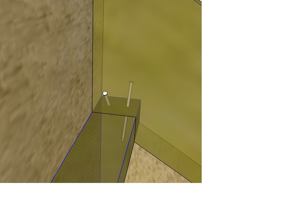

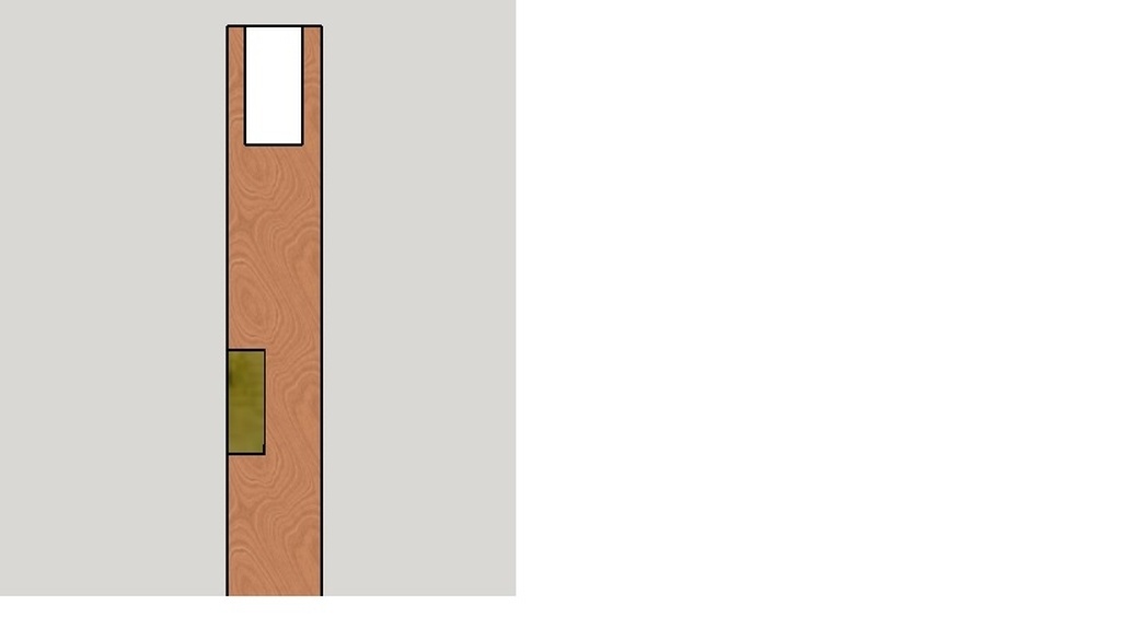

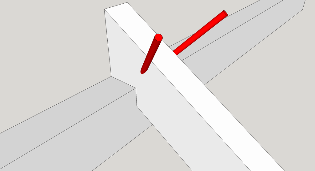

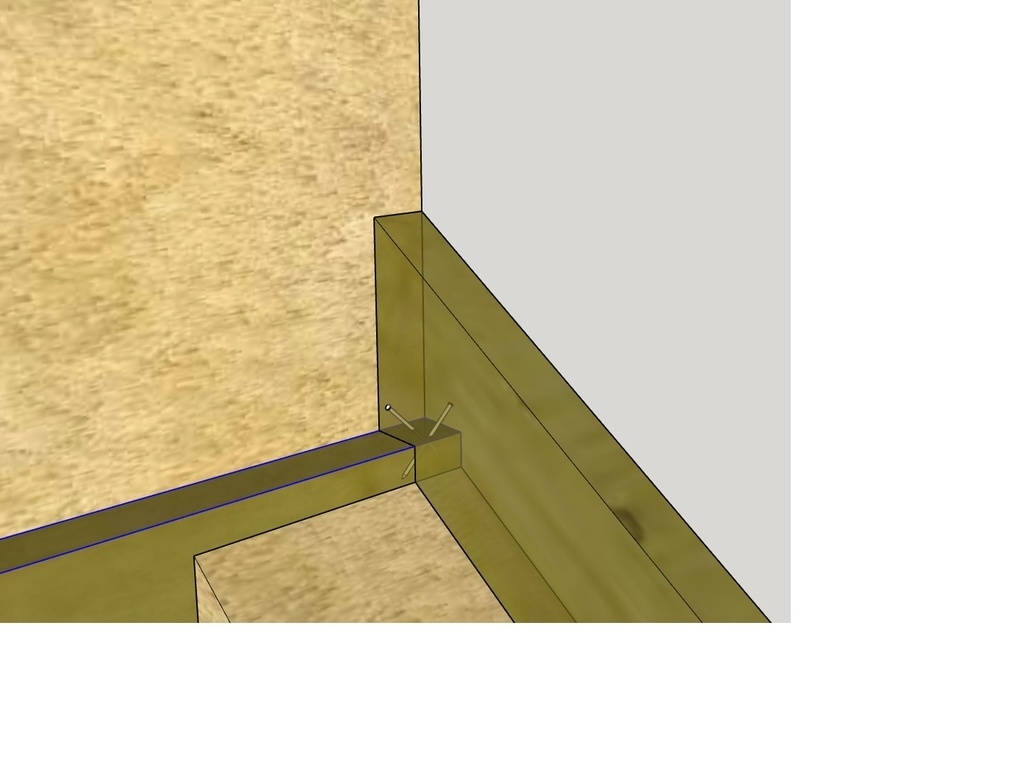

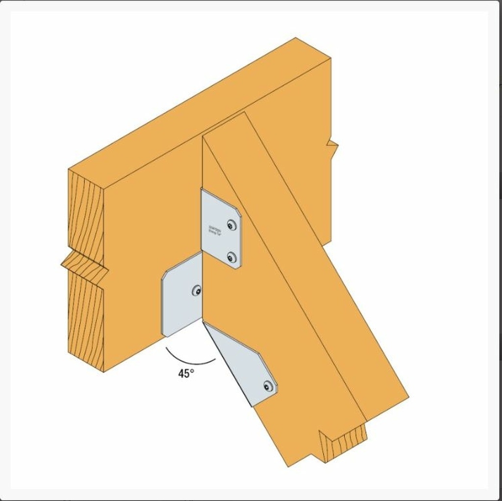

concernant la fixation des chevrons sur la faîtière, comment la réaliser ?
Titi38 traditionnellement tu dois faire des entailles à redans sur tes chevrons autoporteurs afin d'avoir un plat à poser sur ta muraillère (comme sur le dessin que j'ai fait ci dessus) , et tu lardes des pointes de 100 de chaque cotés (ou vissage) !
tu peux aussi utiliser des équerres a visser , mais c'est pas beau
Titi38
ok super
tu dis tu lardes des pointes de 100 de chaque cotés (ou vissage) !
Est-ce comme ça ?
Titi38 non cela va fendre, comme ci dessous pour le max de bois !
Titi38
ok, mais les 2 pointes ne risquent pas de faire fendre aussi car proches en dans la même direction ?

Pour la muralière, je prends la même section ? ou bien plus large pour avoir une meilleure assise des chevrons ?
Titi38 dans ce genre là , tu peux mettre des sabots, ou une fourrure 6/4 linéaire et entailles !
chez-laure-et-...ot.com/2018/04/
Titi38
Lien intéressant mais pour la fixation des chevrons, on l'avait déjà évoqué, je ferai des entailles à redans.
Par contre cela ne réponds pas à ma question concernant la muralière, est-ce que je prends la même section que les chevrons ?
Point important à rajouter pour le dimensionnement de la muralière : le mur n'est pas droit, il est bombé à un endroit. Du coup, est-ce qu'il vaut mieux que la muralière suive le bombé du mur en courbant la muralière ou bien faut-il que je la pose bien rectiligne quitte à avoir 5cm de vide entre la muralière et le mur à 2 endroits différents ?
Titi38 tu prends la même section, et tu la dresses au mur , c'est plus facile ! la zinguerie fera le reste
Titi38 hello , tu as oublier de calculer le total poids m2 X cosinus pente de ta toiture !!
Ex avec 45° = cos 0,707
82,2 kg m2 x 0.707 = 58 kg m2 permanent ! 😉
Avant d'ajouter le calcul neige vent Les charges sont réduites de 2 % par degré d'inclinaison supplémentaire sur toute autre partie de couverture dont l'inclinaison dépasse 25°
Après calcul de tes données moi je trouve qu'il te faut du 75 * 300 pour les chevrons porteur . Calcul fait avec des bois c24
Titi38
cela me paraît beaucoup. sur ce lien, pour des valeurs sensiblement similaires aux miennes mais avec une portée encore plus longue (1 mètre de plus que moi), Boisphile préconise du 75x225
bois.com/forum...chevron-porteur
PS : c'est quoi des bois C24 ?
Moi ce sera du douglas
Titi38
ok, bien noté pour la section de la muralière.
Quand tu dis "et tu la dresses au mur" ça veut dire quoi ? que je la laisse rectiligne sans la forcer de suivre l'arrondi du mur ?
oui ! tu cales les creux
Titi38
ok. Je cale juste sous les points de fixations (les tiges filetées) ?
Titi38 oui , on cale là ou on serre !
Il faut avant tout purger au max le mur pour arriver au dur , voire entailler un peu si besoin les bosses !
Ensuite on fixe et cale la muraillere (a l'origine avec des corbeaux)
Et après avoir réglé le tout, on coule du mortier entre le mur et la pièce de bois , comme cela c'est stable sur toute la longueur !

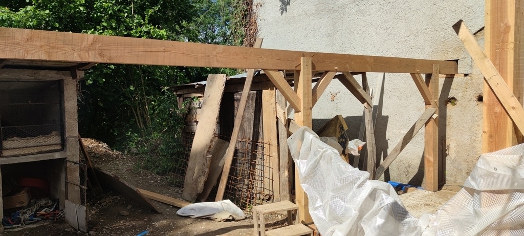

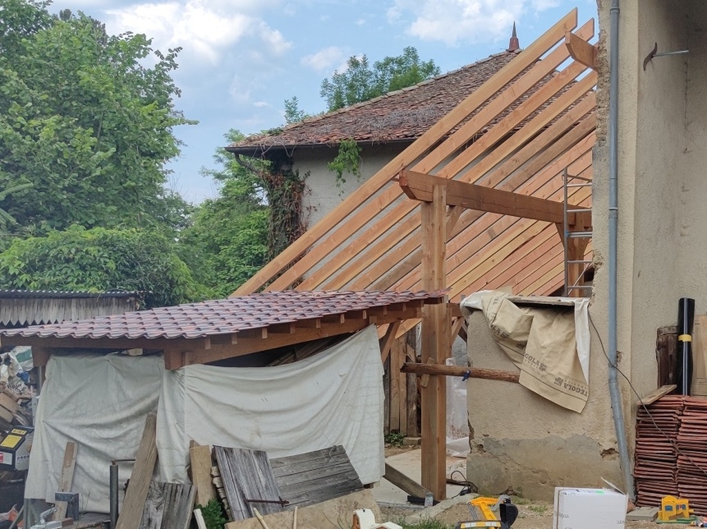

Bonjour, me revoilà après 2 mois d'absence.
J'ai avancé sur le chantier. J'ai viré tout le reste de charpente et j'ai tombé 2 murs en pisé qui étaient au milieu, il m'en reste un à tomber.
Pour résumer là où on en était resté la fois dernière :
  • chevrons porteurs en 5x22 sur portée 4,78m posés à redans
  • entraxe des chevrons : 51,5cm (j'ai réduit car avant j'étais à 58cm)
  • muralière en 5x22 également
  • voligeage en 18mm pour contreventement
Il me reste à déterminer la section de la sablière et des poteaux.
voici le schéma pour vous rendre compte de ce que cela va donner.
Questions :
1/ quelle section prendre pour les poteaux ?
2/ quelle section prendre pour la sablière sachant que j'aurai 3 appuis (poteaux) avec :
portée n°1 : 3,82m
portée n°2 : 3,23m
3/ Je ferai une jambe de force entre chaque liaison poteau-sablière :
  • quel angle dois-je prendre ?
  • quelle section pour les jambes de force ?
Merci😃
Titi38 mini poteaux 15/15, sablière 8/22 , et jambes a 45° en 8/11 !
tu as le droit de surdimensionner par gout évidement !
Titi38
ok merci.
Pour la longueur de la jambe de force (cad du poteau jusqu'à la sablière), je prends combien (au plus long ou au plus court) ?
Titi38 on laisse généralement 500 mm intérieur triangle en moyenne (dessine ton 1/10, pour évaluer l'esthétique) !
Titi38
ok super merci.
sylvainlefrancomtois et Bonbonveronbi
Question autre :
pour la réalisation des murs, entre les poteaux, je vais faire une ossature bois. Quelle section dois-je prendre au minimum pour l'ossature bois sachant que :
  • l'ossature bois n'aura pas à porter la charpente
  • elle supportera quand même les menuiseries (portes et fenêtre)
Pour de l'ossature bois "classique", je crois que c'est du 45x145 pour les sections utilisées
Titi38 oui c'est ça ! il faut bien penser les appuis sous les menuiserie , et le contreventement !

Titi38
après avoir bien avancé sur le chantier, les fondations sont coulées et le réseau d'eau pluviale refait, j'ai une question concernant le dimensionnement des chevrons.
J'ai rajouté un petit solivage sur la moitié de l'appentis. Il aura 2 fonctions : supporter le plafond du local en dessous (plafond avec fermacell en 12,5mm) et un peu de stockage de bois au-dessus.
1/ J'ai prévu de dimensionner le solivage en 38 x 200 (portée de 3 mètres, entraxe de 51,5cm). Est-ce que c'est bien bon en terme de section ?
2/ vu que le solivage va être porté par les chevrons sur une de ses extrémités, est-ce qu'il faut que j'augmente la section des chevrons pour supporter cette surcharge ?
ça va comme cela , mais du stockage léger et au mur (pas de plot ni de ferraille )

Titi38
Concernant la muralière, est ce qu'il faut qu'elle soit d'un seul tenant (8,59 mètres avec la dépassée) ou bien peut-elle être en 2 morceaux avec une coupe en sifflet au milieu ?
Cela m'arrangerai pour le transport 😜 (c'est moi qui vais aller la chercher en louant une camionnette)
Titi38 c'est pas genant, mais un corbeau sous le sifflet serait bien venus !

Titi38 pente de 20 x 30
Titi38
20 en vertical et 30 en horizontal j'imagine ?
Titi38
Je viens de dessiner les jambes de force (8/11). J'ai laissé 500mm en diagonale intérieure. Est-ce que ça va ?
Sachant que les jambes de force ne seront pas visibles car noyées dans l'ossature)
Titi38 parfait !

,sylvainlefrancomtois je suis en train de faire ma fiche de débit et on avait vu que je pouvais prendre la même section que les chevrons pour ma muralière.
Ca doit donc passer en terme de résistance au poids des chevrons, par contre, est-ce que 5cm c'est suffisant pour larder les pointes qui viendront fixer les chevrons (pose à redans) ? Cela ne risque pas d'éclater le bois ?

sylvainlefrancomtois en fait je n'avais pas précisé, mais c'est pour la muralière des chevrons (et pas pour les solives dont je parlais précédemment).
C'est donc pour le clouage des chevrons à redans. Je remets l'image que tu m'avais donné

je reviens avec ma proposition pour le solivage. Comme j'aurai une "cloison" d'un côté en ossature bois (45x145) et de l'autre côté un mur extérieur également en 45x145, je pense rajouter un poteau intégré dans mon ossature (100x145) à chaque extrémité qui soutiendra une panne en 100x220. La portée de la panne est de 3,76 mètres.
  • est-ce que le dimensionnement de la panne en 100x220 est suffisant (j'ai choisi cette section au flair)
  • est-ce que le dimensionnement des poteaux en 100x145 est suffisant ?
  • est-ce que la mise en oeuvre des poteaux est faisable comme je l'ai faite car je ne sais pas comment cela s'intègre dans une ossature bois habituellement.
    Merci 😊
C'est bien , tu pourrais aussi amener la panne sous les chevrons (délardement et déplacement des poteaux évidement) ) et au même niveau de la muraillere, et mettre le solivage en intérieur avec entailles et fourrure , ce qui te fera un plafond net sans que la panne dépasse .
Titi38
Cool pour le dimensionnement, je deviens bon en charpente 🙂
Par contre je comprends pas ce que tu proposes ? La panne serait au dessus des solives ??
Titi38 nan !! contre ! en gros comme ça . autobioconstru...e-34493681.html
Titi38
ok, j'ai compris. Par contre ce n'est pas possible car si je déplace le poteau, cela tombe en plain milieu de ma porte-fenêtre (ouverture à gauche du poteau).
Par contre je peux reprendre l'idée en coupant mes solives à l'endroit de la panne et en y insérant la panne au milieu. Cela me permettrai de ne plus voir la panne. Je vais faire un schéma...
Par contre, je reviens sur la question que j'avais posée juste avant :
Donc aucun risque que cela ne fende malgré l'épaisseur de 5cm de la muralière ? si je passais en 7/22, cela me laisserai peut-être plus de marge ?
Titi38 ca c'est pour clouer, des fois cela fend un peu !
maintenant généralement on visse ! (grande vis depuis le dessus.
Titi38
Ah ok. Autant pour moi, je croyais que tu m'avais dit qu'on clouait
Par contre, côté résistance, les vis ne sont pas moins résistantes au cisaillement que les clous ?
Titi38 on s'en fiche ici, c'est une liaison seulement, le travail est fait par la muraillere et ses repos !
Titi38
Ok ça marche !
On prends quoi, de la 6x140 ? 6x160 ?
Titi38 il faut quelle morde d'au moins un tiers !

est-ce que c'est possible le solivage comme cela ? avec la panne au même niveau que la muralière et les solives fixées de part et d'autre de la même panne (comme sur la muralière, cad une entaille dans la solive qui vient reposer sur un tasseau de 5x5) ?
Titi38 oui ça va aussi !(ne pas charger de lourd sur la partie chevrons)
Titi38
Ok merci. Oui je n'avais pas prévu de mettre quoi que ce soit ici car en plus ce sera peu accessible.
Merci 😊

Je viens d'étudier longuement le bas de pente, les préconisations, etc.
J'en ai tiré la mise en oeuvre suivante :
  • larmier rigide sous l'écran de sous-toiture
  • doublier au-dessus du larmier
1/ Par contre, est-ce que la mise en "pratique" que j'ai faite est bonne ?
2/ Pour le bandeau, je l'ai fait dépasser de 2cm sous les chevrons mais là je n'ai trouvé aucune info. Que fait-on habituellement ?
3/ J'ai pris du 27mm pour le bandeau, c'est bon ?
4/ pour le cache-moineau, j'ai pas trouvé l'info non plus : pose à la verticale ou bien perpendiculaires au chevrons ? pour l'épaisseur, la même que le chevron ?
Merci 😊
1/ Par contre, est-ce que la mise en "pratique" que j'ai faite est bonne ? oui
on se base avec la rainure a volige , si il n'y en a pas 2 cm c'est bien (sans volige)
3/ J'ai pris du 27mm pour le bandeau, c'est bon ? Ils font généralement 22 mm rabotés .
Perpendiculairement pose sur le délardement !

pour le bandeau d'égoût, je ne suis pas sûr d'avoir bien compris le sens de ta phrase. pourrais-tu reformuler ?
Ma question concerne s'il faut aligner le DESSOUS du bandeau sur le dessous du chevron.
Précisions : dans mon cas j'ai de la volige (et elle sera SANS rainure languette)
Pour le cache-moineau, je prends la même section de bois que les chevrons ?
Merci encore ! 😀
Ma question concerne s'il faut aligner le DESSOUS du bandeau sur le dessous du chevron. C'est ca que je dit , le dessous du chevron aligné avec la rainure a volige pour encastrement de celle ci !
Précisions : dans mon cas j'ai de la volige (et elle sera SANS rainure languette) , alors il faut au moins 3 cm sous les chevrons !
Cache moineaux évidement même hauteur , mais en 27 mm c'est suffisant !

Par contre pour la rive, est-ce qu'il y a nécessité d'un bandeau sachant que le chevron est déjà très haut (22cm) et que je vais poser des tuiles de rive ?
Titi38 rivage zinc a la place .
Titi38
Rivage zinc en plus des tuiles de rive ?
Titi38 tout dépend des largeurs de recouvrement ! réfléchi un peu par toi même , fait appelle a la logique de l'eau etc ..

Titi38
je me suis rendu compte que mon atelier allait être trop petit car une grande partie de la place va être dédiée à mon silo de granulés de bois. Du coup j'ai réfléchi à une petite extension de l'appentis avec une pente plus faible pour garder un mini de hauteur sous plafond.
J'ai pris 21% de pente et je suis donc obligé de changer de tuiles pour cette partie.
Est-ce que sur le principe je peux réaliser une sorte de coyau ?
Je sais que c'est faisable sur des chevrons classiques mais sur des chevrons porteurs j'ai un doute car il me semble qu'ils doivent pouvoir "coulisser" sur la sablière.
Je précise que la partie où repose le chevron du dessus est excentré de 17cm par rapport à l'appui du chevron sur la muralière (voir photo)
Merci !
Titi38 c'est bon, par contre mettre une section de panne sab plus grosse !
Titi38
Ok super 😀
J'avais prévu du 10/22 au lieu du 8/22 mais ce ne suffit pas j'imagine ?
Faudrait combien, 10/24 ?
Les poteaux peuvent rester en 15x15 ?
Titi38 10/22 c'est bien ! et pour les poteaux tu adapte un peu les assemblages !

Titi38
en fait je fais un enfourchement pour la panne, pour moi ça ne change rien.
Concernant les jambes de force, elles sont toujours là aussi, rien ne change non plus
A moins que tu ne veuilles dire que j'adapte les dimensions de l'enfourchement sur le poteau (plus large) mais cela va de soi...
Titi38 oui, cherche un peu de ton coté svp !

Titi38
Bonjour sylvainlefrancomtois
je me permet de revenir avec une question. J'ai vu avec Boispile du site bois.com qui apparemment connait bien le sujet. Il indique que les vis ne pourraient pas reprendre les 240kg de traction de chaque chevron (je n'ai pas eu de réponse à ce sujet avec les pointes).
Afin de soulager la forte charge qui va s'opérer, je me suis rendu compte qu'il devrait être possible de mettre une panne intermédiaire qui reposerait sur des poteaux de 15x15 et sur le mur à l'autre extrémité (voir photo).
J'ai mis une panne de 14,5 x 25
Est-ce que cela pourrait suffire à réduire la traction que va subir chaque chevron sans que la flèche de la panne ne soit trop importante ?
oui c'est bien vu!

Titi38
sylvainlefrancomtois Bonbonveronbi
bonjour,
j'étudie l'assemblage du poteau qui va supporter la panne intermédiaire et la panne qui supporte le solivage.
Je vois 2 solutions :
  • faire un tenon avec la panne du solivage et mortaise dans le poteau mais est-ce que cela ne va pas amoindrir trop la résistance du poteau ainsi que la panne du solivage ?
  • faire un moisage à simple entaille (entaille sur le poteau pour ne pas perdre en résistance à la compression du poteau). Cela me semble le plus résistant mais ça me fait consommer 2 fois plus de bois pour la panne du solivage.
    Précision : je suis passé en 20x20 pour le poteau et je suis en 8x22 pour la panne du solivage
    Vous en pensez quoi ?
    Question subsidiaire : faut-il que je rajoute des liens de contreventement entre poteau et panne intermédiaire ? si oui, je pensais mettre du 10/14 vu que ma panne serait du 10/28
Titi38
J'ai fait les calculs de mon côté.
Pour les chevrons :
entraxe : 51,5cm
portée la plus grande : 259cm
bande de chargement : 0.515 x 2.59 = 1.33m²
charge y compris poids des chevrons : 209.7kg/m²
Donc 279.7kg/m²
Selon abaque, en 50x150 ça devrait passer assez large (même surement trop mais qui peut le plus peut le moins)
Pour la panne :
portée max : 3.79m
espace max entre panne intermédiaire et sablière : 2.59m
bande de chargement : 3.79 x 2.59 = 9.81m²
charge y compris poids de la panne : 224.7kg/m²
Donc 2205kg/m²
Selon abaque, en 100x280 ça devrait passer mais pour le coup, là je trouve que ça fait une grosse section.
Est-ce que j'ai bon ?
pourquoi (comme je t'ai dit au debut) tu ne tailles pas deux demi fermes sur poteaux traditionnelles avec bois et pannes de 10/22(portée 4 m) ? au lieu de remettre des bois partout ?
ton projet commence a ne ressembler a rien !
Titi38
en fait les 2 poteaux sont déjà existants car ils reprennent la panne pour le solivage. Je n'ai fait qu'augmenter leur section et rajouté une panne (que j'aurai à rajouter de toutes façon avec une demi-ferme)
Titi38
je vois une autre solution mais peut-elle se réaliser sans gréver la résistance du poteau ? sachant que c'est le poteau du milieu, il va reprendre les 2/3 du poids de la panne donc bcp...
Si pas de réponse, ma dernière solution qui me plait le moins mais qu'au moins je suis sûr de sa résistance, c'est d'utiliser un étrier métalique...bof bof 😞
tu entailles la panne de chaque coté de 10 mm afin de préserver la gargouille !
une panne en 10/22 suffit !
j'ai commencé à tailler la charpente mais j'ai un souci. Sur le poteau où il y a 2 mortaises en vis-à-vis sur le même poteau, quelle profondeur de mortaise il faut prendre ?
Car si je fais 10 de profondeur, il ne restera plus de bois entre les 2 !
J'ai ce cas avec un poteau de 15x15 --> je prends 6cm de profondeur ?
Avec le poteau de 20x20 --> je prends 8cm ?
Merci et bon dimanche
Titi38 mortaise traversante !tenons de 9,5 cm
Titi38
merci sylvainlefrancomtois
et pour le 15x15 je prends un tenon de 7cm avec mortaise traversante aussi ?
Titi38 ben oui toujours le max !
Pour les coupes en sifflet, tu dis dans le pas à pas :
"Les entures ou les sifflets doivent toujours se clouer, se visser, ou se cheviller sur les supports porteurs"
Cad que je mets une pointe (dans la coupe de la panne du dessous) clouée dans le poteau ?
Et une autre pointe dans la panne du dessus clouée sur la panne du dessous ?
Je mets quoi comme pointe, de la 5x140 ça va ?
Sachant que mes pannes sont des 10/22 et 10/28
J'ai mis une photo de la coupe que j'ai fait sur le 10/22
tout comme tu as dit !
Titi38
sylvainlefrancomtois Nickel merci

on a posé muralière et panne intermédiaire ce we. Ca s'est bien passé par contre il y a eu un souci car la muralière est posée 3cm trop bas et la panne intermédiaire 3cm trop haut😟
Je devais poser les chevrons avec des sabots à pente réglable (voir photo) mais le sommet des chevrons dépasse le haut de la muralière et du coup je ne peux plus fixer mes chevrons.
J'ai 2 solutions :
  • soit je délarde fortement la panne intermédiaire (7,6cm de délard) et là je pourrais fixer mes chevrons avec les sabots
  • soit je repasse sur une fixation des chevrons avec une entaille à redans
    Est-ce problématique de délarder autant la panne ?
    Quelle est la meilleure solution ?
    Merci d'avance
vas au plus facile et solide, recharge ta muraillere !
Je comprend pas, sur l'épure tout devrait être aligné ?
Titi38
je ne comprends pas ce que tu veux dire par
"vas au plus facile et solide, recharge ta muraillere"
Titi38 tu recharge en largeur de bois !
Titi38
ce n'est pas en largeur qu'il me manque mais en hauteur. Et ça je ne peux pas modifier. Je vais mettre un schéma pour bien comprendre
Titi38
voilà sylvainlefrancomtois . Le premier schéma montre ce que j'aurai dû avoir (avec une pose avec les sabots à pente réglable) et le 2ème la réalité "terrain"
Du coup, le haut du sabot ne peut pas se fixer sur la muralière (le chevron dépasse de 8cm du haut de la muralière).
Est-ce que je peux rajouter un bois de 10cm au-dessus de la muralière ?
Titi38
L'autre solution serait que je fasse une coupe à redans mais là ça entaille beaucoup le chevron. Il faudrait qu'il reste combien d'épaisseur de chevrons au mini ?
Titi38 Est-ce que je peux rajouter un bois de 10cm au-dessus de la muralière ?
je l'ai dit deux fois !!!!! oui tu recharges !!!!
comment tu as pus te tromper de 10 cm ??? m.... réfléchi avant d'agir !!!!!!!!!!
Titi38
ok ça marche.
Fixation avec des pointes de 140 (100 dans le bois du dessus et 40 dans le bois du dessous, ça suffit ?)
Pour les 3cm d'erreur de la hauteur de la mualière, c'est probablement une erreur de mesure, pas évident de mesurer une hauteur de biais ou bien c'est quand on l'a mise de niveau, ça a dû bouger. A 4,5m de hauteur sur une échelle avec un 5x22 à bout de bras, pas évident !
Pour la hauteur du poteau, à part une erreur de coupe, je ne vois que ça.
En tout cas tout ce que j'ai taillé (les jambes de force et longueur des pannes étaient bonnes).
Le tout étant pris par le timing car tout devait être fait dans une petite journée donc accroissement du risque d'erreur.
Un peu d'indulgence tout de même...je ne suis pas un pro et je fais au mieux
Titi38
j'ai pu regardé de plus prêt avec un chevron. Cela me semble compromis pour les sabots car les sabots ne seraient fixés que sur très peu de bois (2cm) de la muralière actuelle et quasi tout sur le rajout (12cm). Le rajout (et donc tous les chevrons) ne tiendrait que par les fixations dans la muralière du dessous. Cela me semble fragile comme solution.
L'autre solution serait de faire tt de même des redans dans les chevrons mais le chevron ne reposerait pas entièrement sur la muralière (1,7cm) Est-ce que cela suffirait ?
Et une alternative à cette dernière solution serait que je délarde la muralière et laisse le chevron entier, comme une pose classique de chevron en fait.
les deux ! un délardement sert a aligner si la muraillere est tordue !
un redan quand la muraillere est bien droite !
Titi38
ok ça marche merci !
Titi38
Bonjour à tous et sylvainlefrancomtois
voici des photos de l'avancement 🙂
D'autres viendront bientôt...
Titi38
la suite...
enfin du bois !! 😉
Titi38
sylvainlefrancomtois oui, ça a été fait il y a un moment mais j'ai pas pris le temps de poster avant 😋
Titi38
Après le bois, voici la terre cuite ! 😛
Titi38
j'ai une question concernant la fixation de mon poteau 20/20 sur ma lisse d'implantation (ossature bois). Comment faire cette fixation ?
Avec 2 pointes de 140 lardées sur chacune des faces du poteau dans la lisse ou bien avec des equerres ?
Titi38 normalement, il faut un gorgeon axé ! Mais tu balances deux grosses vis ou tire fonds , et éventuellement tu bouchonnes (plus joli qu'une équerre)
Titi38
Même si c'est trop tard, c'est quoi un gorgeon axé ?
Je mets 2 tire fonds en tout ou par face ?
Les pointes n'iraient pas car elles ne travailleraient pas à l'arrachement c'est ça ?
C'est quoi que tu appelles "bouchonner" ?
Mais si l'équerre fonctionne bien, ça me va aussi car le poteau (qui soutient la panne) est en fait "noyé" dans le mur ossature bois et fait partie intégrante du mur, il fait aussi office de montant. Je ne le verrai donc pas.
Titi38 gougeons (métallique) !!! le correcteur n'a pas mis le bon mot !
un devant, un derrière !
"bouchonner" mettre on bouchon !
Titi38
Je vois pas le goujeon où tu les places (devant et derrière quoi ?)
Titi38 axe sous le poteau et dans le sol !

Hello, un petit up pour relancer le sujet !
Ben moi, j'ai des goûts pas comme les autres. Je laisserais tout comme cela. C'est sauvage. D'une beauté magique... C'est tellement "wabi sabi"... Peut-être le plus bel endroit de la maison...
oue, enfin, ça se casse la gueule quand même 😅
Parce que c'est pas bien droit ? C'est justement cela qui en fait le charme. Eventuellement, deux ou trois soutiens très discrets et bien placés, et voila... Et c'est reparti pour une génération.
Pas bien droit ... la tôle ondulée ondule plus que nécessaire :)
Je vois surtout un peu de bois pourri me semble-t-il ...
ça tenait comme ça depuis certainement fort longtemps. ça tiendra bien encore des dizaines d'années...
