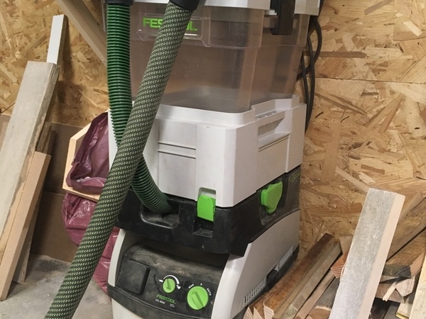

Cela fonctionne très bien sur un CTL Midi, pour un Mini je ne sais pas et ne connais pas les différences.
Achat certes un peu cher mais bien pratique. Déjà 5 cuves remplies et le sac de l'aspirateur ne doit pas être plein à plus du tiers. Ceci étant et compte-tenu de mon utilisation, je ne pense pas le rentabiliser un jour, mais ce n'était pas l'objectif.
Sinon, cela fonctionne vraiment très bien (si on branche les tuyaux dans le bons sens... ne pas faire comme moi à la première installation). Une légère baisse de (dé)pression, mais absolument pas gênante pour mon utilisation (scie sous table, défonceuse, ponceuse et sol de l'atelier).
En revanche, port du masque obligatoire lorsqu'on le vide (je l’utilise sans sac dans la cuve), il y a énormément de particules fines; ce qui prouve au passage son efficacité.

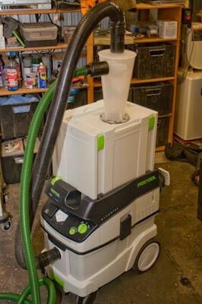

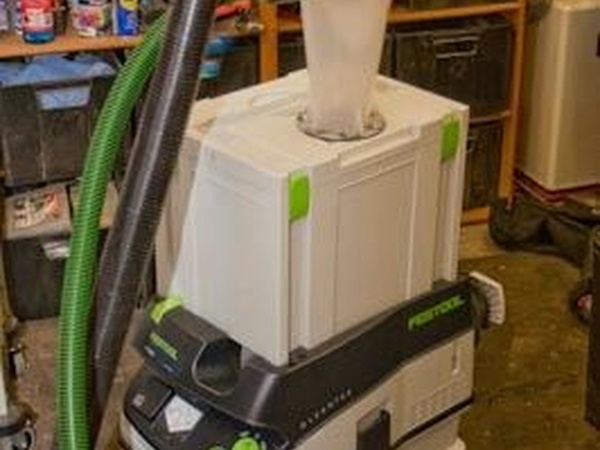

En regardant les images, j'ose affirmer que c'est compatible avec tout les modèles compatible avec la fixation systainer.
Le prix pique un peu c'est vrai.
Pourquoi pas bricoler un truc comme ça ?
