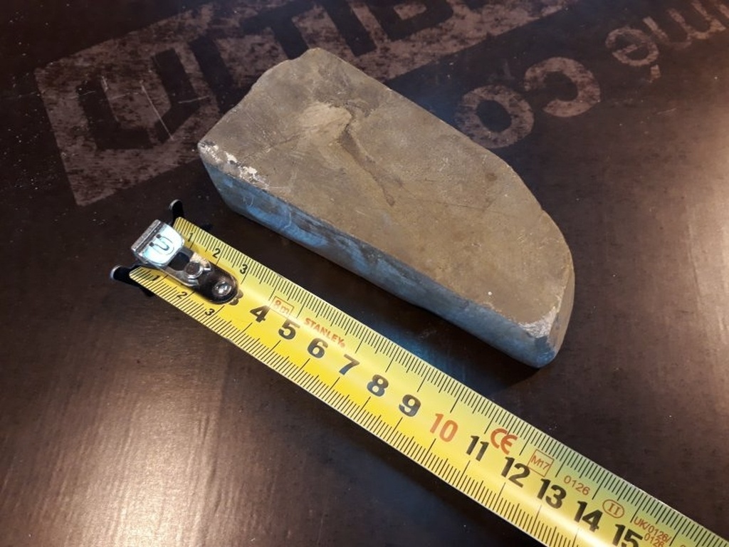

Est-ce une pierre d'affutage ?
J'ai un doute sur cette chose... serait-ce une pierre d'affutage ?
(c'est doux, et pas très plat...)
Merci d'avance !
çà ressemble à cela! et tu peux toujours la rendre plate
benjams
Oui ça me fait penser à une pierre naturelle du levant... quoi qu'on a pas trop d'info... ou l'as tu récupéré ?
Chez mon grand-père, avec un lot de rabots, ainsi que la plane, la doloire et le couteau à fromage qui nous avaient posé question !
Du coup, cette pierre est (beaucoup) plus vieille que moi et je n'ai pas d'infos supplémentaires.
glaude, comment fait-on pour la rendre plane ?
Merci !
Tu la ponces sur un papier de verre posé sur un support plan. Logiquement tu ne devrais pas avoir beaucoup à enlever
Quel grain le papier de verre ?
benjams
le plus gros possible si tu ne veux pas y passer la journée (80/120)... après on vit bien avec une pierre pas hyper plané
tu commences par du gros pour finir par du fin afin d'avoir une belle surface
