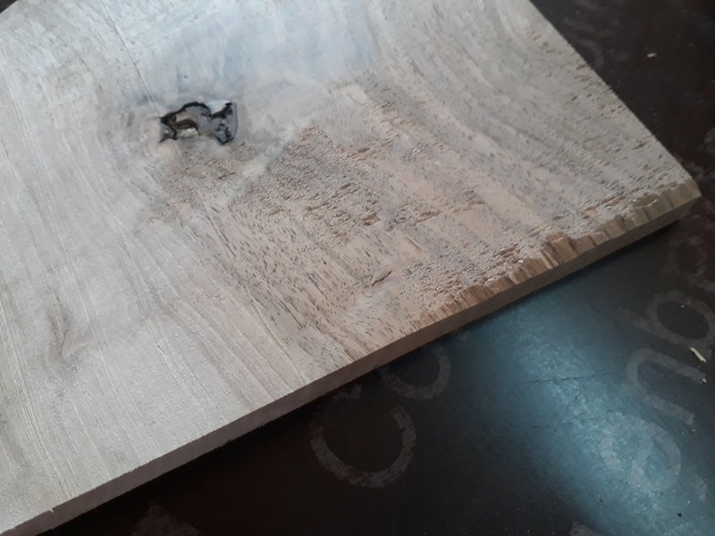

Pourquoi les derniers mm de rabotage s'arrachent ?
J'ai déjà eu des arrachages à la dégau (j'avais supposé que j'avançais trop vite), mais là, c'est à la raboteuse, et à chaque passe.
Savez-vous pourquoi et comment l'éviter ?

C est clairement du au contrefil oui..

Une vue de la tranche de cette planche permettrait de voir si tu es à contrefil ou non.
Si tu es à contrefil alors c'est normal.
D’autant que ça ne paraît pas généralisé sur toute la largeur.

Ça se voit entre le nœud et le bord que ça part en contrefil. Une faiblesse au bout, et ça saute.
Pour limiter les dégâts, multiplier les petites passes

Je suis d'accord. Juste après le nœud en plus, peu de doute.
c'est un contre fil, en inversant le sens de travail de ta planche tu peux limiter ce problème

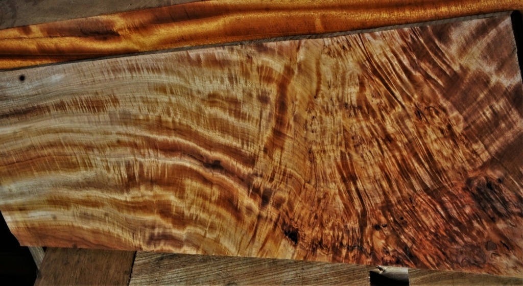

Tiens, le même problème donne ça quand on fait du plaquage 😏

C'est effectivement un contrefil localisé après le noeud. Ceci dit, passer dans l'autre sens, ça n'arrachera pas a cet endroit, mais ailleurs, là où c'était à fil lors du premier passage.
Mais là clairement les fers ont besoin d'affûtage, et les contrefers sont mal réglés pour que ça éclate autant (même avant les éclats de bout, ça arrache trop avant, surtout sur du noyer). Limiter la hauteur de passe réduit les arrachements également, et quand on peut, passer la pièce un peu de travers dans la raboteuse.

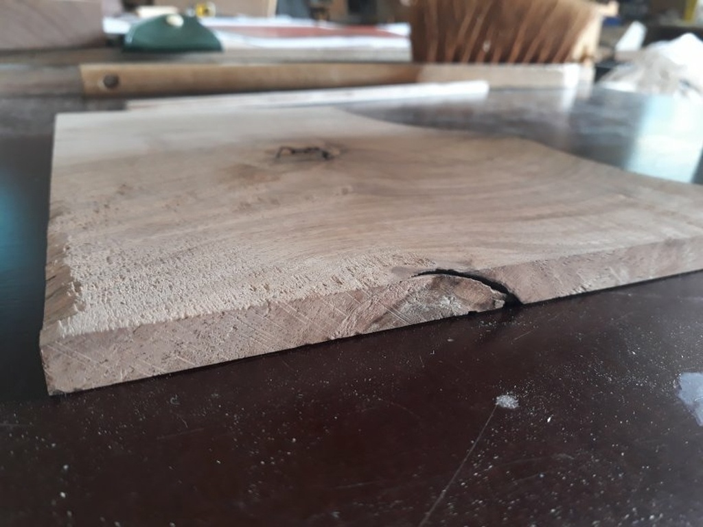

Heu en fait la planche n'était pas déjà assemblée, en voilà une photo de profil (NB : la planche fait 10 mm d'épaisseur)
Donc si je comprends bien, vu le noeud il y a nécessairement du contrefil d'un côté ou de l'autre (que je passe la planche dans un sens ou dans l'autre, je suis cuit !), et si je comprends bien, il faut que j'affute mes fers.

Oui c'est la géométrie d'un noeud, le fil fait une sorte de montagne autour du noeud. Affûtage des fers, passe de finition faible, et contrefer réglé correctement si on est exigeant (et en fait c'est bien d'y passer, on perd beaucoup moins de temps à la fintiion ensuite).

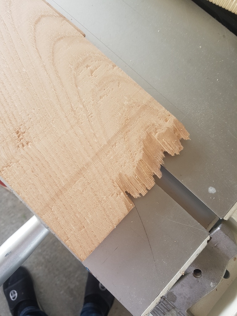

On peut avoir de l'arrachement en fin du passe.
Cela peut être dû à la machine, plus exactement au rouleau presseur de sortie qui fait remonter légèrement la planche dans la dégau (talonnage).
Si on combine avec cela un changement de direction des fibres du bois on a quasiment toujours de l'arrachement.
Pour éviter ce pb on peut diminuer la prise de passe en n'enlevant que que dixième de millimètre a chaque fois.
L'arrachement se produit en fin de passe car les fibres du bois ne son plus supportées, puisque il n'y a plus de bois...
Pour éviter de pb, on peut raboter à la main dans le sens contraire sur seulement quelque centimètre et avec une passe très fine.
Si cela ne suffit pas il faut réduire la lumière du rabot.
Si cela ne suffit pas il faut augmenter l'angle d'attaque du rabot
Si cela ne suffit toujours pas il faut se résoudre a enlever l'arrachement au racloir; c'est long et fastidieux mais en général on moins de pb avec cet outil.
