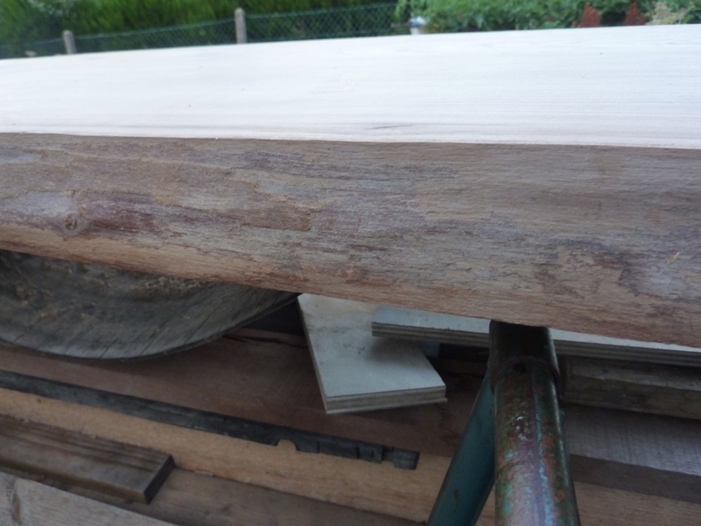

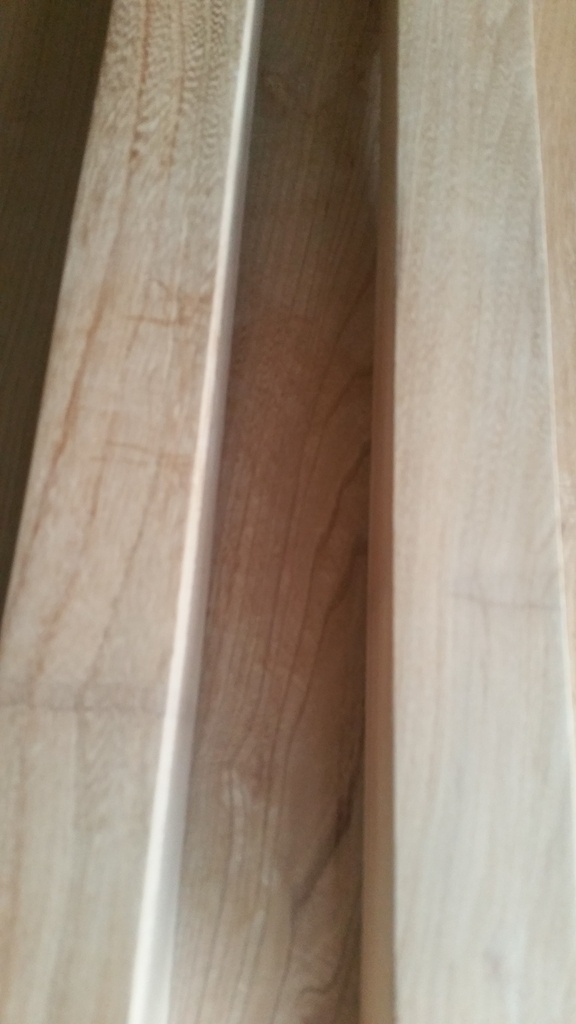

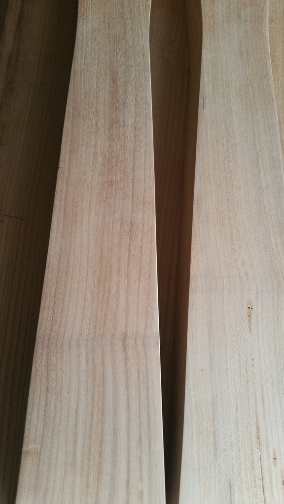

De quelle essence s'agit il?
À votre avis quelle est cette essence?
Le bois dégage une odeur plutôt particulière et forte lorsque je l humidifie légèrement entre 2 ponçages.
Les photos sont plus pâles que le bois, sur mon écran.

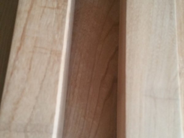

Vue de plus près
kaj

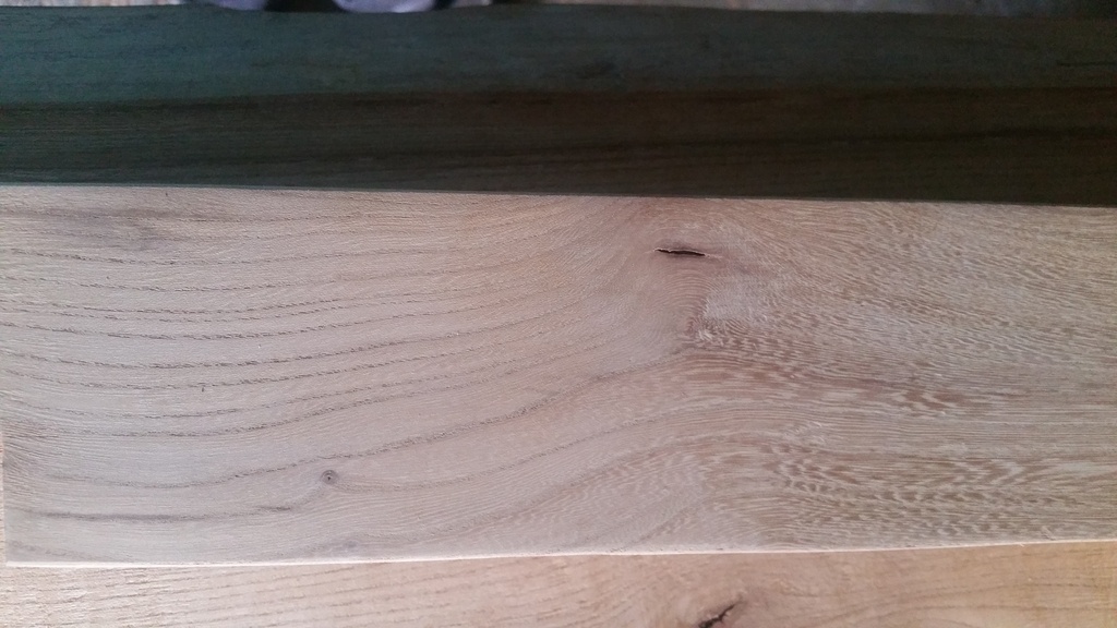

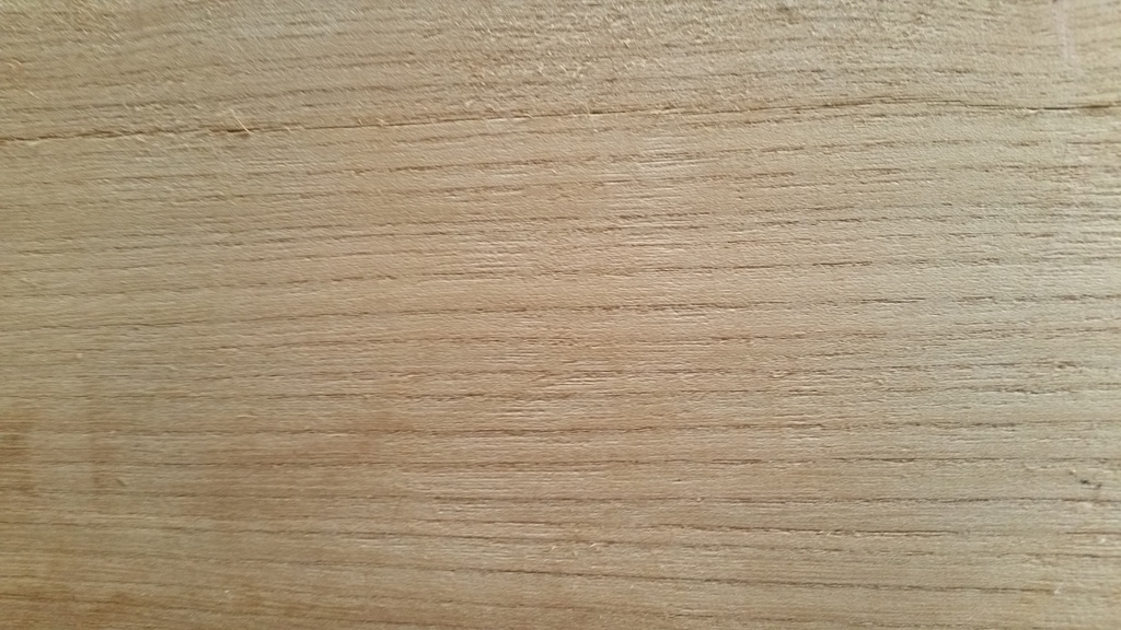

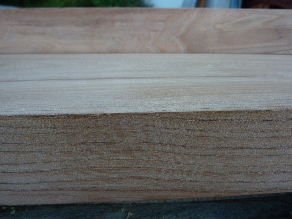

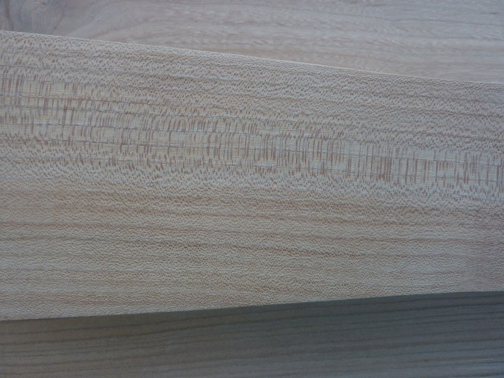

Toutes les photos sont elles du même plateau? la dernière photo me semble d'un bois différent.
Francisco
La dernière paraît plus foncée cela provient du smartphone quand c'est en gros plan. Mais le bois n'est pas jaune mais beige rosé . Je mets une photo du bois vue de bout ce soir.
Il y a effectivement 2 plateaux mais c'est la même odeur et même couleur et même veinage.
La première photo et dernière correspondent au plateau 1;
Les 2 autres photos au plateau 2.

L'orme et le frêne, seule la dernière photo me fait penser au frêne donc de l'orme
Francisco si c’est du frêne, lorsque tu le coupes une odeur assez franche de farine chauffée ou de biscuit ou de pain se dégage. Bref, ça sent la boulangerie.
Idem que kaj , la dernière photo me fait penser à du frêne ou du châtaignier (odeur plus suave je trouve).
Si en coupant tu peux avoir une info sur l’odeur c’est intéressant.

Merci pour la réponse. Pas d'odeur au sciage ni au rabotage. En revanche odeur forte et caracteristique quand je passe une éponge humide dessus. J'ai publié des photos de meilleure qualité qui ont permis aux connaisseurs de voir que c'est de l'orme en fait.
Francisco odeur poivrée a la coupe = orme !

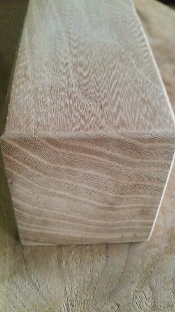

La vue en bout ne laisse plus aucun doute.

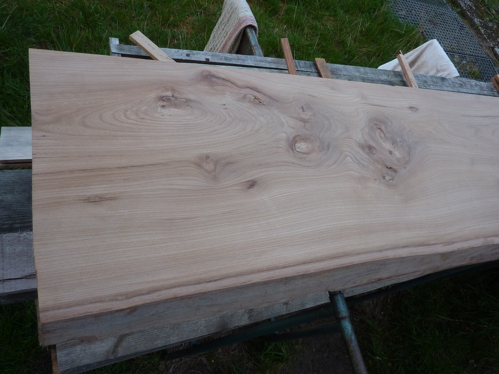

Effectivement, ça ressemble à du frêne mais l'odeur désagréable quand le bois est humidifié indique que c'est de l'orme. Vert il paraît que c'est vraiment très désagréable.

Présence d'aubier donc orme pour moi. Il n'y en a pas dans le frêne
Je vois de l'orme également.

vu le maillage c'est de l'orme

voici 2 photos vue en bout
Etign
orme c est sur, le dessin est caractéristique
Francisco
mercietign
Les premières photos n'étaient pas de bonne qualité. J'en ai posté d'autres qui se sont croisées entre temps avec ta réponse.

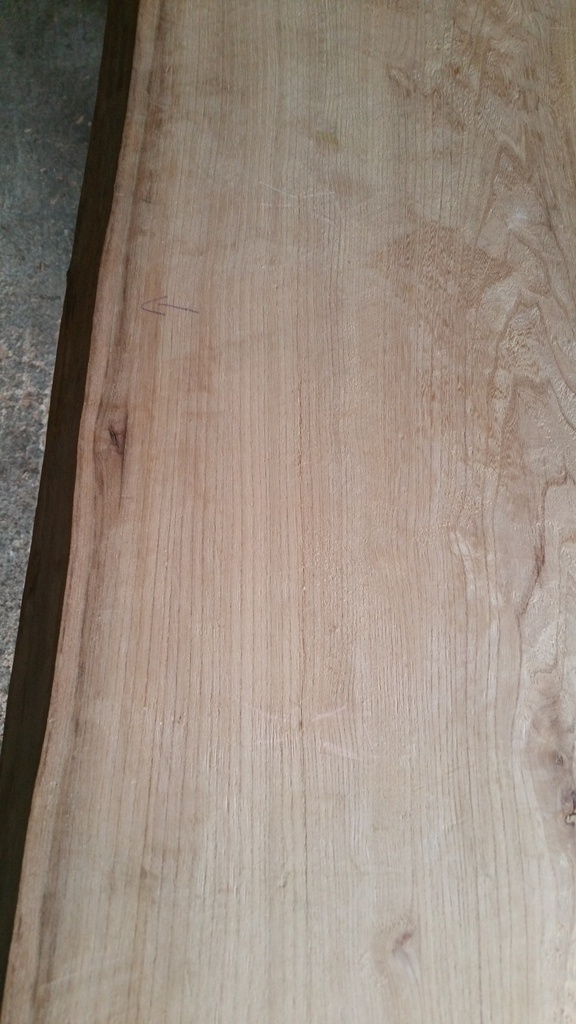

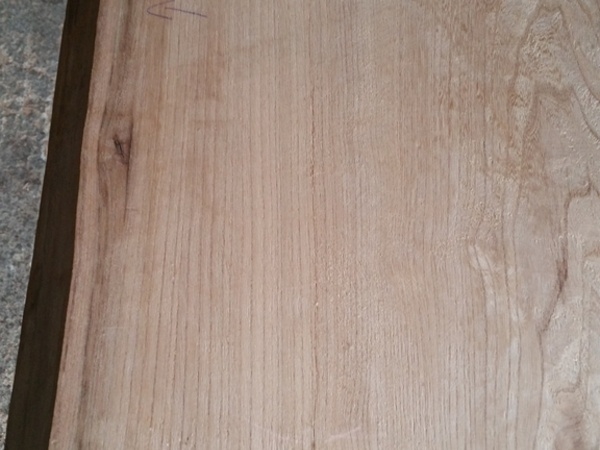

j'ai profité d'une éclaircie pour prendre de meilleures photos.
Benoit PIARD
orme confirmé
