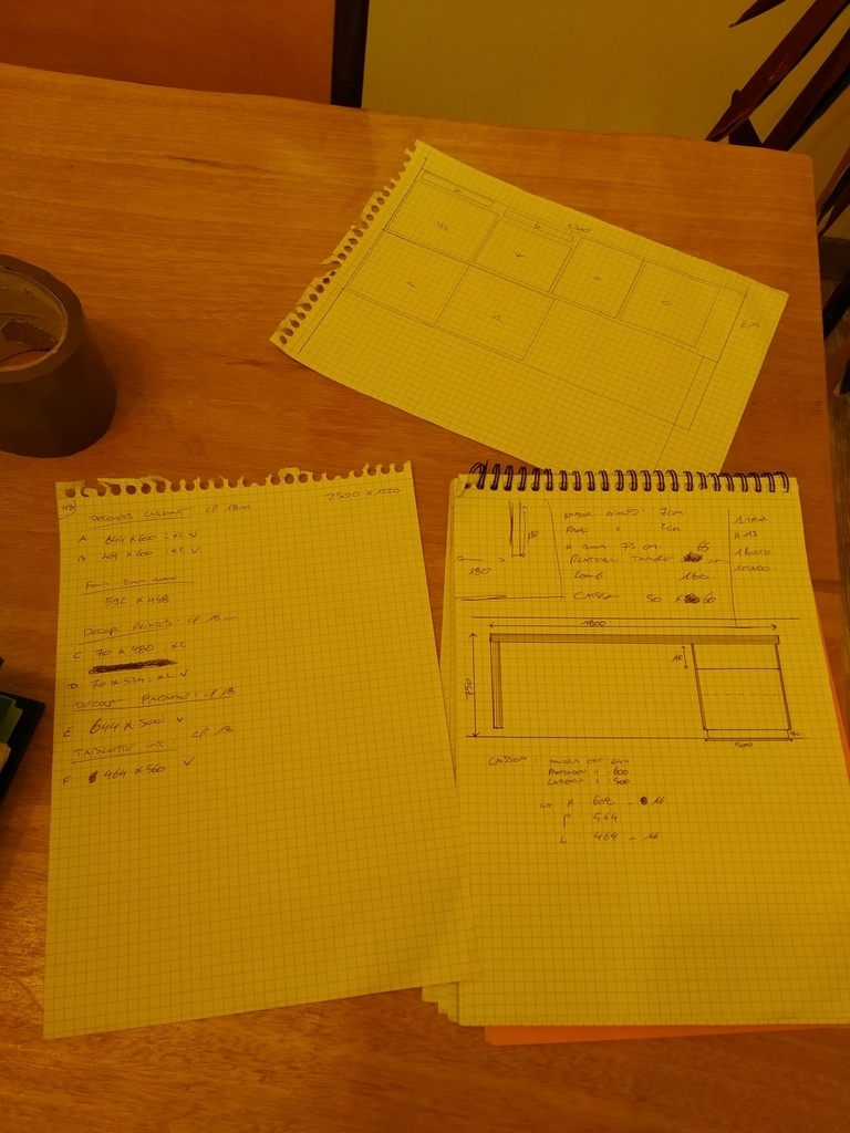

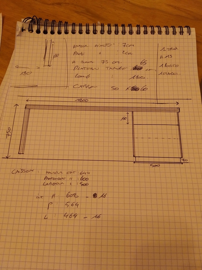

Bonsoir à vous, chères âmes de boiseux. Je m'adresse à l'air du bois car j'ai pour projet de faire un Bureau très basique en contreplaqué de peuplier avec un caisson ( porte et tirroir ) et un plateau en encollant deux plaques de 18 mm. J'ai d'abbord fait un petit croquis à la main ( faudrait vraiment que je me mette à utiliser ketchup moutarde) pour avoir toutes mes côtés mais je vais bloqué sur deux ou trois choses.
  • Le choix du peuplier ( premiere utilisation), assez dur pour un Bureau ?
  • La préparation pour la finition ( quel grain pour le ponçage) ?
  • Mais surtout la finition, fond dur et vernis, huile cire blanchon ?
Eclairez moi de votre expérience

effectivement, le CP de peuplier c'est tendre... Donc pour un bureau ça risque de marquer.
Si tu veux rester sur cette essence, je partirais sur minimum 3 couches de vitrificateur pour augmenter sa résistance + utilisation d'un sous-main à l'usage (je recycle pour ce faire les vieux calendriers du boulot)

Pour le caisson le peuplier ok, par contre pour le plateau ça sera trop tendre,
ça va vite marquer.
Tu as le cp bouleau qui est très esthétique et bien plus résistant (par contre plus cher)
Pour le ponçage c'est du cp donc on y va pas trop violent au risque de chopper la perce.
Un grain de 100 puis 120 c'est déjà bien.
Pour la finition, c'est au choix. Je ne suis pas très connaisseur d'autre te répondrons certainement mieux que moi sur cette partie.
Bon courage
