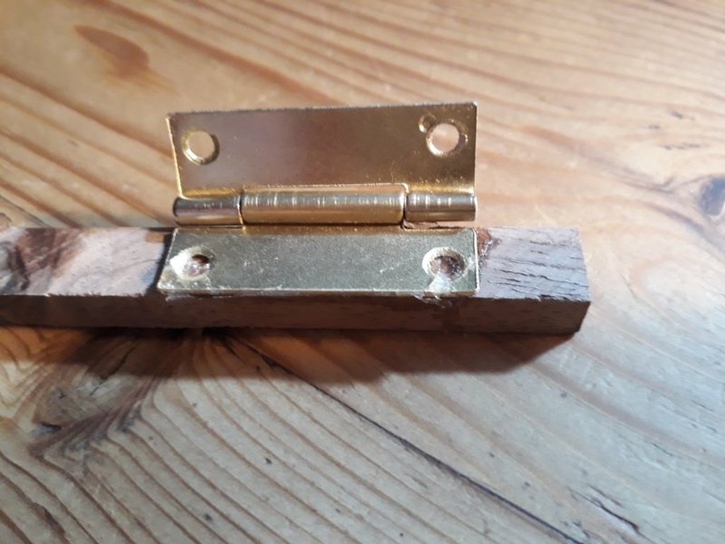

J'ai des petites charnières à mettre sur une planche d'épaisseur 10mm (moins 2mm de feuillure), donc pas vraiment possible de les fixer avec des vis.
J'ai tenté la résine époxy bi-composants "5 min", et une heure après, c'est toujours un peu mou, mes charnières se déplacent et en tirant à peine fort dessus j'ai réussi à les enlever sans problème.
Le but, c'est que ça tienne et que ça ne bouge plus, mais que j'aie le temps de les positionner correctement (donc exit les colles contact).
Il y a un truc à savoir avec la résine ou je me suis juste mal débrouillé ? Vous auriez de meilleures idées pour faire tenir ces charnières ?

Bon, ce matin les 4 demi-charnières collées hier tenaient bien, j'ai envisagé de coller l'autre côté à l'epoxy et d'attendre 24h, mais bizarrement ça a pris assez rapidement.
Je pense que l'explication la plus plausible est celle de lamalleencoin : un défaut de dosage. J'ai fait aveuglément confiance à la double seringue à piston unique, mais il y avait des bulles d'air à l'intérieur.
Merci à tous pour vos conseils et vos idées !

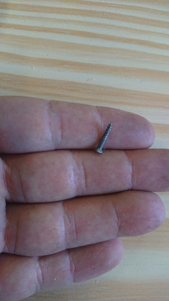

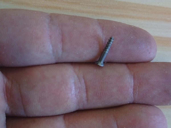

Il existe de la vis de 2×10 pour de la charnières à coffret
Même si elle est un poil longue du la coupe à la tenaille
Oui je pensais aussi à ces vis là avec un petit perçage qui va bien surtout si la pointe est coupée
ça existe même en 8.

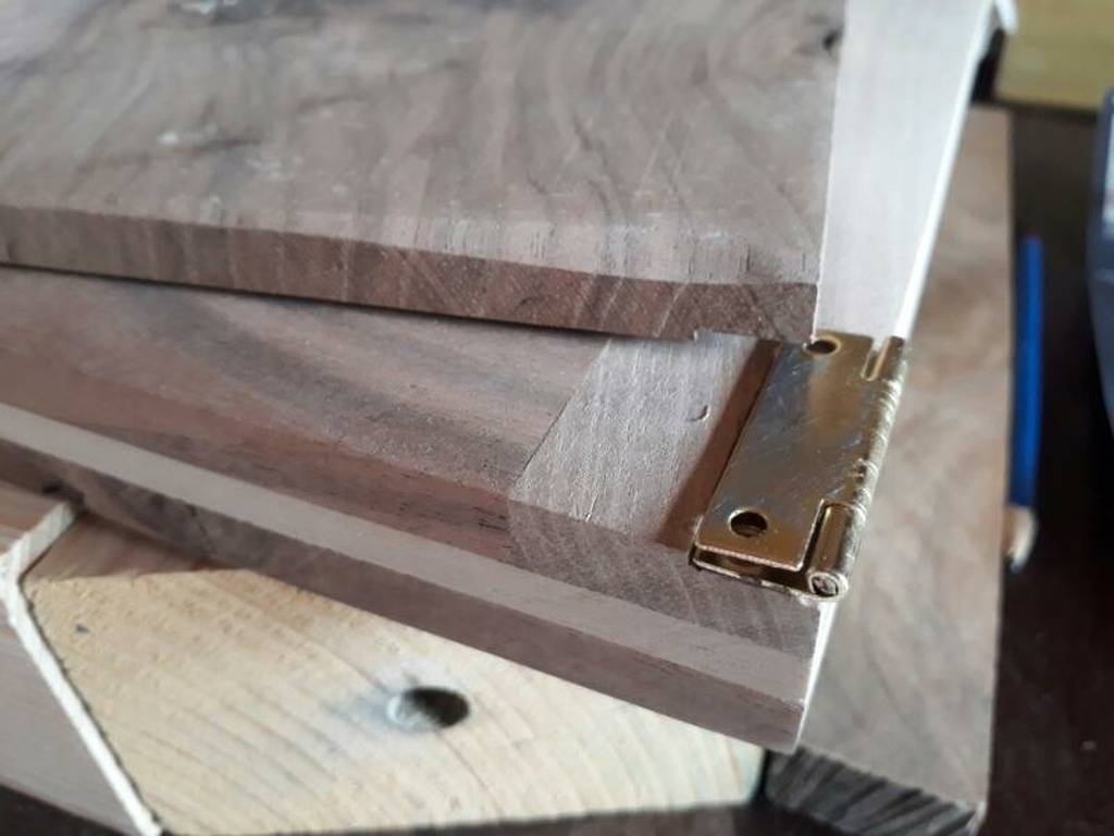

Par contre avec la petite feuillure je n'ai que 8,5mm de "viande" moins une petite marge pour ne pas que ça traverse... ça fait peu. Mais en effet un renfort à la colle peut me sauver. Merci pour l'idée.

Erebor bonjour vous prenez de la 4 par 25 et vos recoupez vos vis si vous faites un trou de 8 mm cela doit permette de mettre une vis un peu plus longue du fait de de l' épaisseur la charnière
lorsque je fait cela je met une cale et deux petits serres joint pour éviter que le bout de la vis soulève le peu de bois qui reste

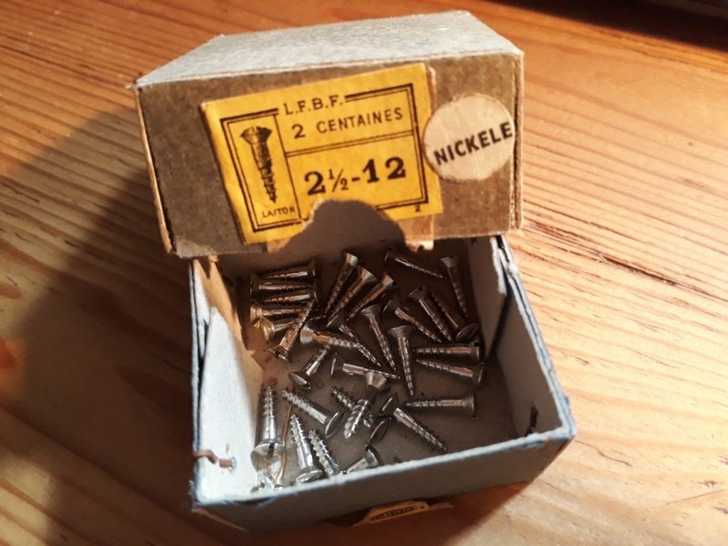

Et que trouvé-je dans la petite étagère à trésors de mon grand-père ?
Tête fraisée-bombée (en plus c'est beau), et comme son nom l'indique : nickel (la boîte doit bien avoir 70 ans !)
Mais à peine trop grandes, je devrai les retailler.
Sinon, l'option Patex-mastic, c'est redoutable ! Je vais quand-même attendre demain pour voir si l'époxy tient finalement.
