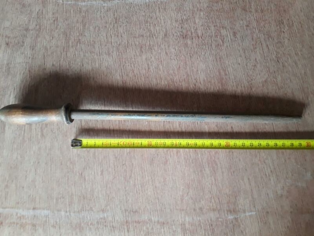

Quel est cet outil ?
C'est rond, c'est long, c'est lourd...
Ce n'est pas une lime, ça n'a pas l'air d'être un fusil d'affûtage (ce n'est pas strié) et ça avait l'air d'être peint en noir.
Je pensais à un affiloir, mais ce n'est pas triangle et pourquoi peint en noir ?
(Je trouve des trésors insoupçonnés dans ma grange !)
Et ne me dites pas que c'est un trouillauteur à fromage, cette fois !
(l'autre coup c'était un couteau à fromage, mais là je dis non !)
Mikeyavel
Je penche vers un affiloir (les affiloirs ne sont pas toujours triangulaires, ils peuvent être cylindriques)
Mikeyavel definitly not ! Quand j'ai essayé de l'utiliser comme affiloir ça m'a fait une belle rayure car c'est de l'acier très tendre.
Bien essayé quand même !

Un tisonnier ?
Moi qui n'ai pas d'affiloir, je crois que ça va en devenir un !
À propos, pourquoi les affiloirs sont-il triangles ? Je peux le laisser rond ?
Tu peux t'en servir d'affiloir si tu es sûr de la dureté du métal. Il faut que le métal de ton affiloir soit plus dur que le métal sur lequel tu t'en sers.
Un affiloir n'est pas forcément triangulaire. Le miens est rond.
Ah oui tu as raison, mais comment connaître la dureté ?
Si besoin, je peux peut-être tenter une trempe artisanale...
Bon, après essai, le racloir raye la "clé" et pas l'inverse (mais la clé n'a pas beaucoup d'aspérités pour essayer).

En tout cas le coup de lime que j'ai donné sur l'objet a bien accroché, donc je crois que c'est rapé (si j'ose le jeu de mots) pour en faire un affiloir.
Sauf à en faire une trempe artisanale convaincante... Y A-T-IL UN FORGERON DANS LA SALLE ?

Ara hehe je suis pas forgeron, mais j'ai fait des études en matériaux. Tous les aciers ne prennent pas la trempe. En principe, si l'outil n'est pas trempé, il a été fait en acier doux qui ne trempe pas, car un acier destiné à être trempé est plus cher...
Donc à moins de faire une cementation (ce qui n'est pas forcément évident dans un garage...), il ne prendra pas la trempe

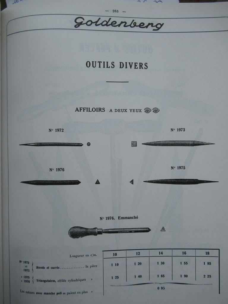

Cette histoire d'affiloirs titilla ma curiosité...
On en trouve des ronds, des carrés et des rectangulaires.
Quand à leur divers usage, je n'en sais rien !
Et le tisonnier, point de tel outil chez Goldenberg ?
Ara eh non, rien qui y ressemble et rien qui porte ce nom.
Reste à savoir si ton outil est sorti d'une fabrique ou bien s'il est artisanal... S'il ne porte pas de marque, je pencherais pour la seconde option, et encore, sans certitude, les marques sont parfois effacées ou difficiles à trouver !
