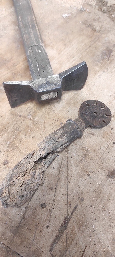

J ai acheté une caisse a outils dans une brocante remplie de vieux rabots, fers et autres.
Mais il y avait c'est 2 outils aussi.
Si le marteau me fait penser à un marteau a plaquer l autre me questionne.
Auriez vous une idée?
Merci.
kONic

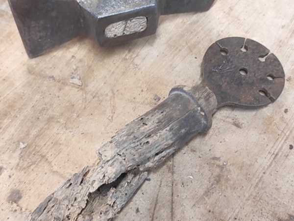

Ayant également récupéré un outil de ce type dans la caisse à outils de mon grand père, j'ai su ce que c'était ... mais j'ai oublié depuis.
Alors après quelques recherches voilà une réponse : c'est un outil pour avoyer les lames de scies, c’est à dire orienter les dents alternativement d’un côté et de l’autre afin de permettre à la sciure de s’échapper sans bloquer la lame dans le trait de scie. Le trait de scie (la matière enlevée) est donc un peu plus large que la lame. Dans d'autres régions il semble que l'on appel ça un tourne à gauche.
Neiru
c'est en effet pour avoyer.
Par contre le tourne à gauche c'est le porte outil dans lequel on mets les tarauds ;)
kONic
On dirais que ça porte le même nom pour deux outils différents, a utiliser dans le bon milieu ou la bonne région :)
kity-rouen.com..._1066-6223.html
et si les tarauds tournent dans l autre sens? un porte taraud
AdrienC
Moi c'est la marteau qui m'intrigue! Pas un marteau à plaquer à mon avis... Peut-être de chaudronnier?
L'autre outil est un tourne-à-gauche, il sert à donner de la voie aux scies. Fais une petite recherche et tu trouveras plein d'infos. 😉
je préfère un baille voie, a force de tourner a gauche je tourne en rond
etienne desthuilliers
+1
AdrienC
Merci de la rectification!
Quentin Xaillé
Merci a tous pour vos réponses..
Je dormirai min bête.
Et concernant cce marteau ?
SebD
Marteau de vitrier je dirais, servait à bomber les lucarnes avant que Saint Gobain ne se mette à les produire directement en usine. Encore utilisé pour la formation des apprentis. 😇
AdrienC
la réponse n est pas simple , ce n est pas un marteau a plaquer d 'ébéniste , mais plutôt un marteau a border pour ferblantier ou a border les gouttières
vous pouvez aller faire la sieste
Quentin Xaillé
Merci etiennedesthuilliers ! formidable. Merci. Mais que peut il bien faire dans une boîte a outils de menuisier. Le mystère restera entier!
le menuisier utilise des outils qu'il estime pouvoir lui servir
j 'ai moi même dans mon tiroir à plaquer ce type de marteau qui me sert a plaquer des chants , il est lourd et est plus pratique pour certains travaux mais j ai aussi plusieurs marteaux a plaquer dont un 18 eme
