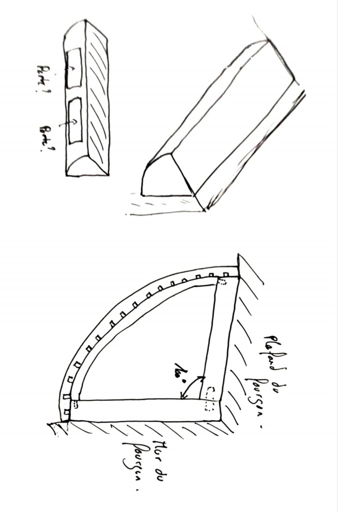

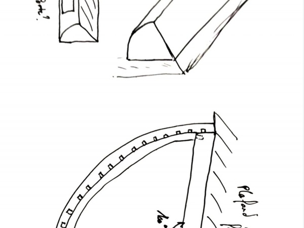

Je suis en cours d'aménagement d'un van sur un modele Opel Vivaro. j'envisage la construction d'un meuble haut qui sera fixé en partie haute sur la cloison droite de la cabine arrière entre la porte latérale et la porte arrière. Dimensions prévues 100 x 20...
Je veux le faire un peu arrondi et en CP. Le problème qui se pose à moi est celui des portes de ce meuble. Je ne vois pas du tout comment les réaliser pour qu'elles soient pratiques et ne prennent pas toute la place à l'intérieur. j'attache également une importance à l'esthétique.
Je vous joins un schéma explicatif.
Je peux vous apporter plus de précisions en cas de besoin.
Dans l'attente de vos réponses et remarques

Idem je vois plus du coulissant dans ces cas là (véhicule). Le coulissant à l'avantage de ne pas risquer de s'ouvrir pendant le trajet .
D'accord il peut coulisser mais la solution est plus facile qu'avec un ouvrant. (Un simple aimant par exemple).
SebD
En VASP je crois que de toute façon tu dois avoir une possibilité de fermeture bloqueé pour l'homologation?
Même si je suis grandement d'accord avec l’intérêt du coulissant proposé par les copains au dessus, ne serait que pour ne pas se prendre les portes dans la tronche quand elles sont ouvertes
Le coulissant peut aussi se fabriquer en bois, d'ailleurs.

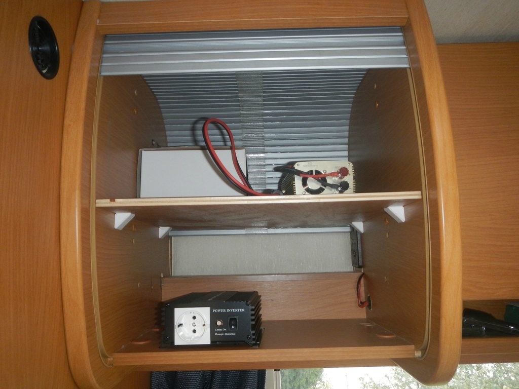

Merci pour vos réponses et avis !! J'ai déjà commandé un rideau sur H2R pour les portes de mon meuble cuisine et placard !! J'avais en effet l'idée d'utiliser le reste de mon rideau pour faire faire les porte de mon placard haut mais j'ai peur que étant donné la petite taille de mon meuble que je prévois la courbure soit trop importante pour coulisser facilement !! Mais je vais essayer quand même

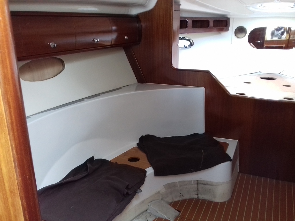

Un abattant avec des charnières spéciales pour portes cintrées (avec 2 ou 3 axes je crois). Je ne connais pas la dénomination exacte mais on les utilise beaucoup sur les bateaux pour ce type de placard qui ressemble beaucoup à ce que tu as dessiné :
Tu peux rajouter un push-lock ou un loquetau à bille et c'est parti !
