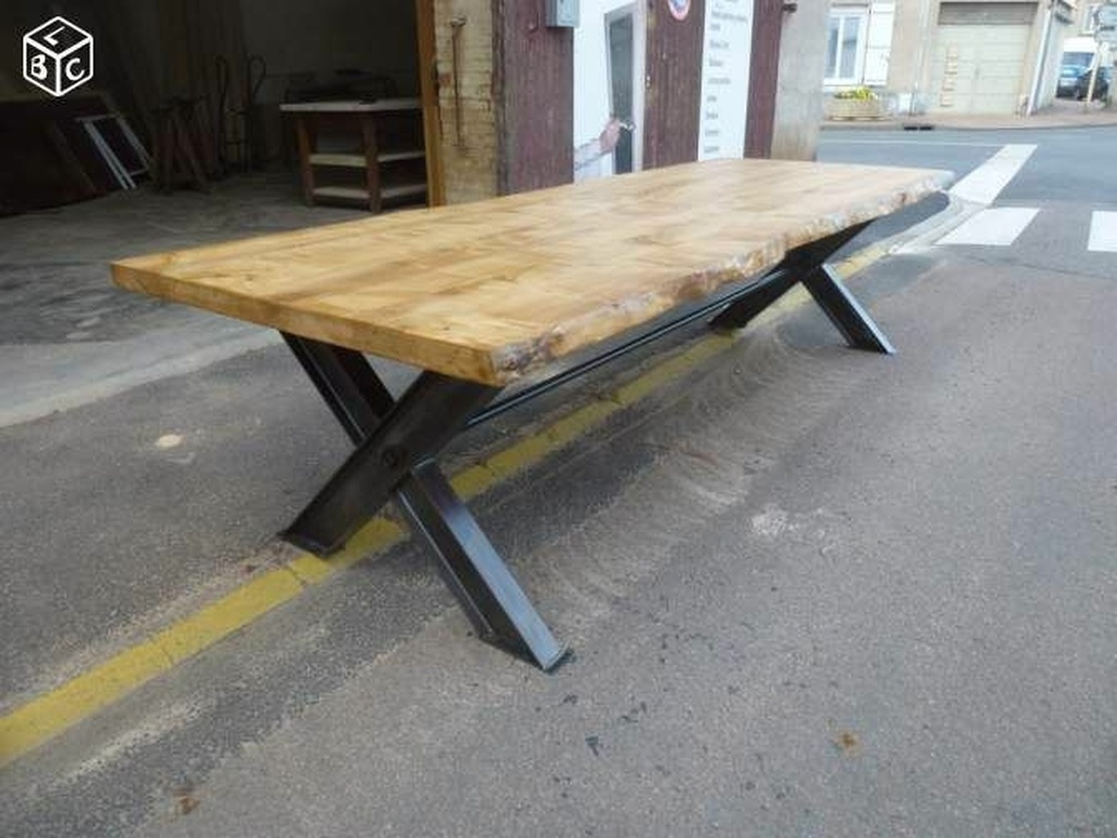

bonjour,
je dois réaliser un panneau en chêne de ce type pour réaliser une table.
avez vous une solution pour mettre sous presse mon panneau afin de pas endommager les bords du plateau mais avoir tout de même un serrage suffisant pour coller mon panneau?
Merci pour vos réponse j’espère avoir réussi a me faire comprendre

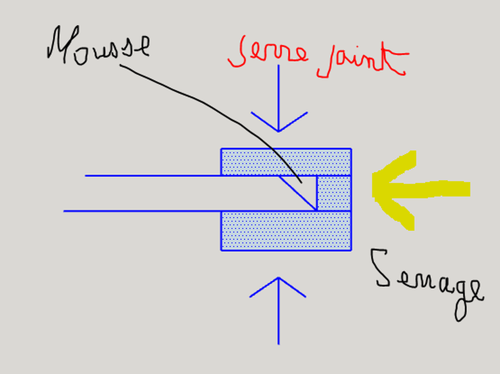

Mettre des cales épaisses sur et sous le plateau, et un serre-joint qui les serre bien fort sur le plateau. Elles sont donc alors bloquées sur le plateau et ne bougeront pas.
On peut alors se servir du chant de ces cales pour mettre les longs serre-joints horizontaux, que l'on peut alors serrer à volonté. Il vaut mieux mettre deux longs serre-joints, dessus et dessous pour avoir un serrage semblable sur le dessus et le dessous.
De ce fait, on ne touche pas aux chants du plateau.
En espérant être clair...

Pour ma part je laisse le plateau brut sur les côtés pour le serrage ensuite les traces de serre-joint parte avec le ponçage de finition car il faudra tout de même poncer les bords
Avec de petit cales à l’épaisseur du plateau serrées par de petit serre joint
Mettre un matériau souple pour combler le vide.

Je dirai avec des cales qui pourraient être recouvertes de liege.
PFabien88
Merci Boris Beaulant !bonjour et merci Boris je pense bien aussi faire des cales pour établir le contre profil de l’écorce je ne suis pas le premier a vouloir faire ce genre de plateau je pense et donc je demande avis il y a bien quelque boiseux qui ont déja fait ce genre de plateau.
