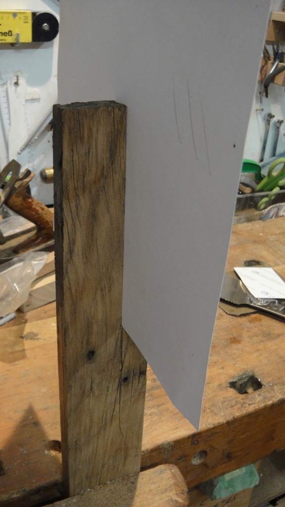

Petit update, je sais maintenant exactement quelle était mon erreur : la planche était posée horizontalement, et je coupais certes vers le bas, mais en avançant vers la planche : donc j'appuyais également, inévitablement. En reculant, aucun soucis.
J'ai réussi à refendre du vieux chêne bien dur, tasseau fixé vertical, coupe à 45° en le retournant régulièrement. J'ai pris ma suée mais le résultat est intéressant ! Quelques coups de rabot et la surface était parfaite.

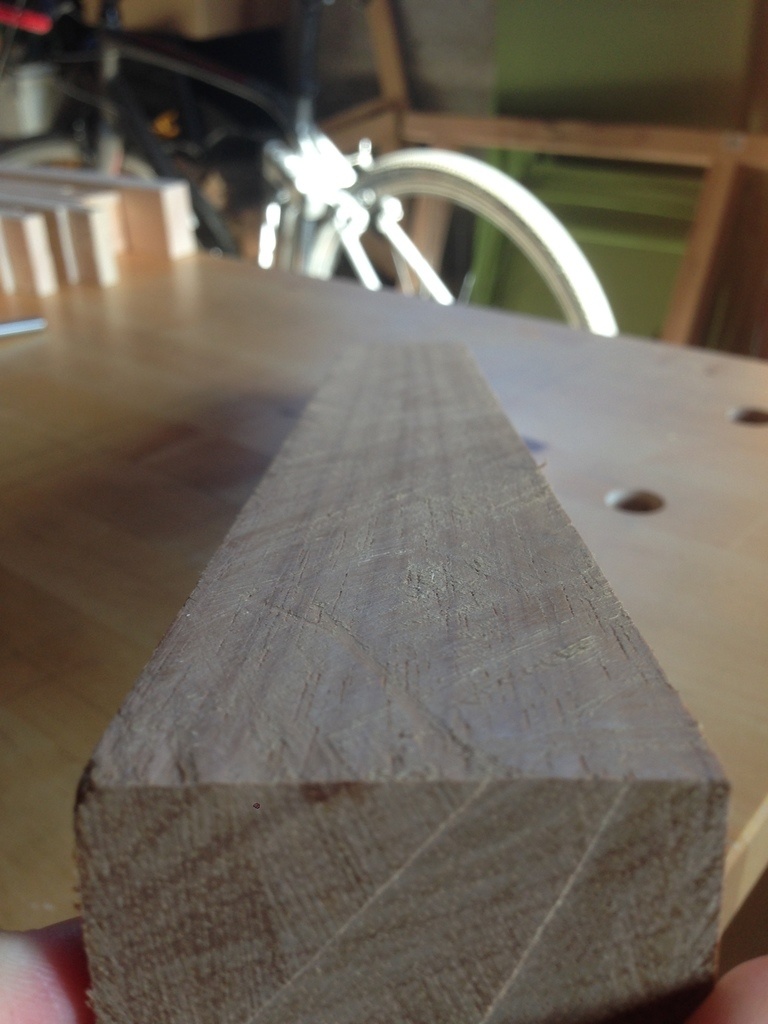

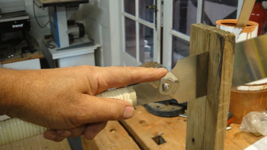

j'ai fais un petit exo il y a 5 minutes pour te montrer comment je tiens la scie sans forcer et une deuxième photo pour te montrer le trait.

Oui, je fais avec du lamellé collé en attendant d'avoir mieux, c'est pour m'entrainer sur du petit mobilier mais c'était ptet pas le meilleur choix, au final...
Je pense que ma position de coupe était trop basse : la planchette que je sciais était sur un plan horizontal, à 70cm de haut. Ca faisait un peu mal au dos et je précipitais la coupe sur la fin, d'où la déviation.
Ton exemple est motivant, merci !

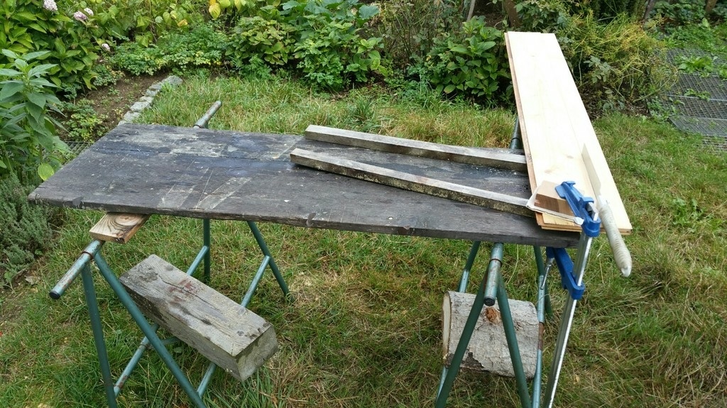

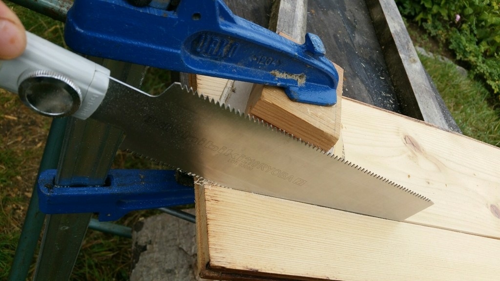

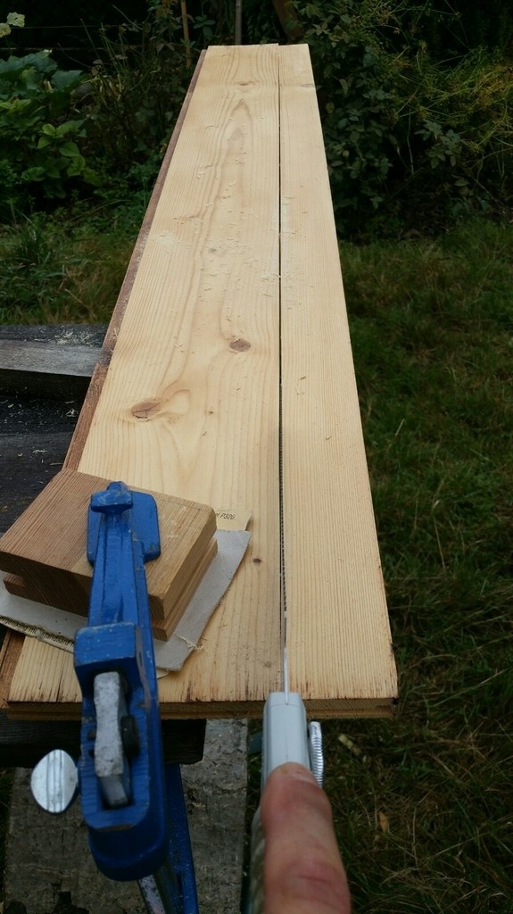

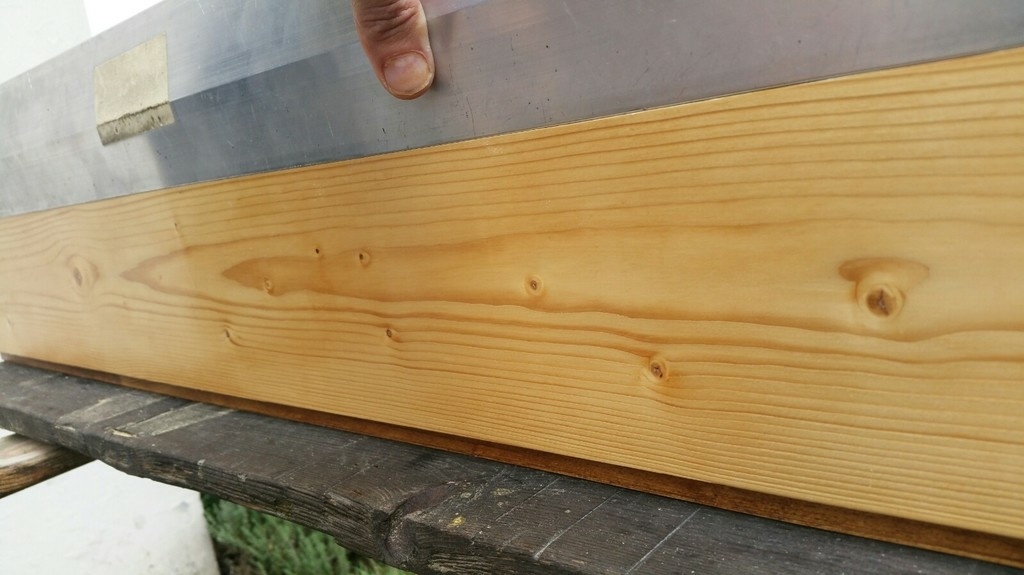

Francisco
Voici la méthode que j'utilise pour scier en long avec une scie ryoba. Je pose la planche à l'horizontale et coupe du bas vers moi. Cela donne une coupe toujours rectiligne, sur du massif. En pièces jointes 4 photos pour avoir une idée.
skiffr
marrant, j'ai vu qqn décrire la même méthode !
imgur.com/a/16Ks0
au démarrage tu n'es pas en face de ton trait de coupe du coup, obligé de se mettre sur le côté, ça ne gêne pas ?
Francisco
Au démarrage je positionne la planche le long de la table de travail ce qui me permet de m avancer. C'est seulement sur la fin que je la dispose perpendiculairement (dans le cas de la photo parce que la planche est longue).
Dans la plupart des cas je scie comme le montrent les images de ton lien.
De cette manière on reste sur le trait.
