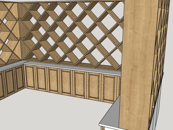

Bonjour, je voudrais pouvoir avoir un calepinage pour la création de ce meuble. problème pour tous les panneaux qui sont en diagonales les axes ne correspondent à rien et donc il ne comprend pas l'épaisseur. y a t'il une astuce ou est-ce qu'il faut que je remette toutes mes pièces droites avant de lancer OCL. merci à tous
Il faut que tu changes les axes à l'intérieur de tes composants pour leur faire suivre les arêtes de ta pièce, et après, c'est magique 😉

Merci titimaster !
Vianney - VICA
j'aurai dit la même chose. Et peux etre le plus simple et rapide est d'en changer une et de recopier x fois.

Oui c’est sûr que la prochaine fois je le ferai tout de suite. Merci
Je pense que tu trouveras une réponse dans cette vidéo :
delphinevarrel
Merci Boris Beaulant ! au top. bon maintenant il faut que je les modifie tous!!!
C'est tous les mêmes et mêmes.... Tu les as pas dupliqués ? 🤔
delphinevarrel
Ils font pas tous la même taille pour ce qui est des grands. Pour les petites séparations oui pas de soucis.
