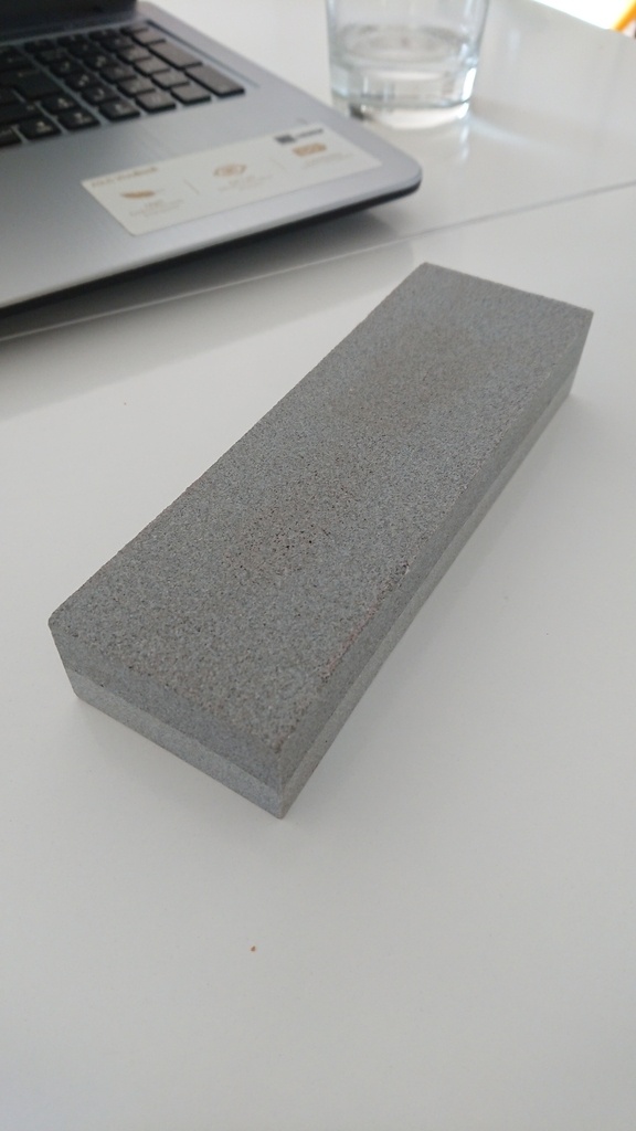

Je crois que le titre est explicite. J'ai acheté il y a un bon moment (3-4 ans) une pierre à affuter chez mon quincailler du coin de marque KWB. Aucune indication sur l'emballage, ni sur le site du fabricant. Voulant enfin remettre au propre mes ciseaux, je voulais savoir :

Il y a de grandes chances que ce soit une pierre à huile, je doute que les pierres de base chez les quincailliers soient des pierres à eau.
si c'est une pierre double face (à deux grains) alors ça va dans le sens de la pierre à huile.
Tu as une photo et les dimensions de la-dite pierre ?

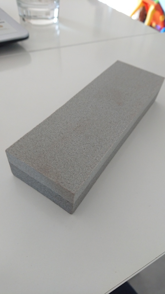

La pierre fait 150x50x25mm, voici une photo
Toujours pierre à huile pour moi.

Aucun doute c'est une pierre à huile...
