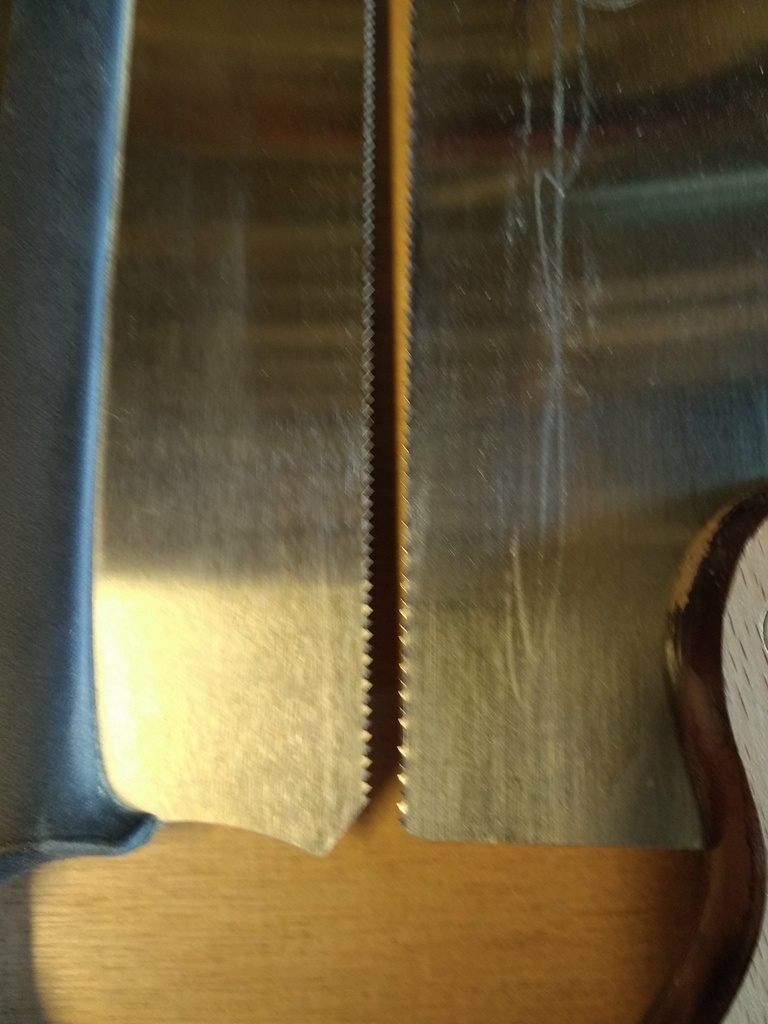

Bonjour à tous, j’ai fais l’acquisition d’une scie à dos à queue d’aronde Thomas Flinn. Cette scie qui se situe dans le haut de gamme me surprend par sa coupe qui n’est pas si efficace et précise. Ma question, nécessite t elle un affûtage mais surtout comment s’y prendre même avec tire point compte tenu de là si petite taille des dents.
Je suis un peu perdu surtout compte tenu du prix de vente de cette scie.
Merci d’avance

ce genre de scie ne coupe pas grand V ce n'est pas fait pour , pour ce qui est de l’affûtage, lime aiguille, affûtage perpendiculaire a la lame l'avoyage ce fait au tournevis ou au chasse pointe.
pour info toutes les scie ou outils coupants que je me suis acheté je l'ai réaffûte systématiquement.

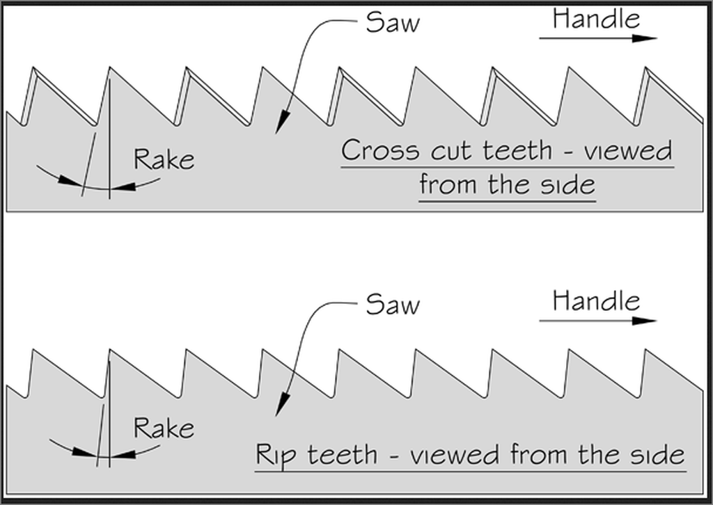

Pour le tronçonnage il faut justement mettre de l'angle.
C'est pour le délignage que l'on affute les dents perpendiculaires.
Par contre sur une denture très fine ça n'a finalement que peut d'incidence, on peut couper à travers fil avec une denture de délignage.

Par contre si c'est une scie à queue d'arronde elle sont affûtées en version a deligner, donc dents perpendiculaires.
Prends un tiers point fin. Il doit être 2 fois plus grand que la dent de scie.

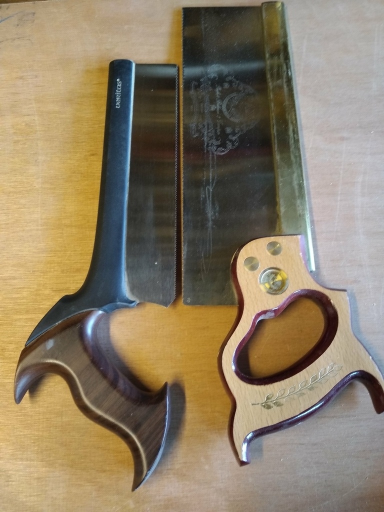

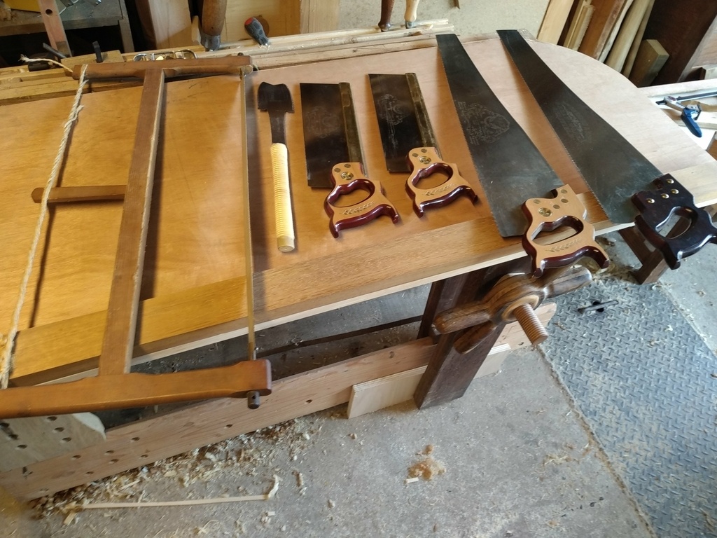

pour les scies j'ai regardé celles que j'utilise tous les jours et les voilà :
Une égoïne a déligner de 6 tpi
une égoïne à tronçonner de 8 tpi
une scie à cadre à déligner de 7 tpi
2 scies à dos de 14 tpi
une azebiki qui doit être la seule japonaise que j'utilise encore.
Surprise pour ma scie à queue d'aronde : c'est la même denture que celle à tenon (14 tpi) mais plus courte et plus légère.
J'en ai d'autre mais celles là sont vraiment utilisée tous les jours.
