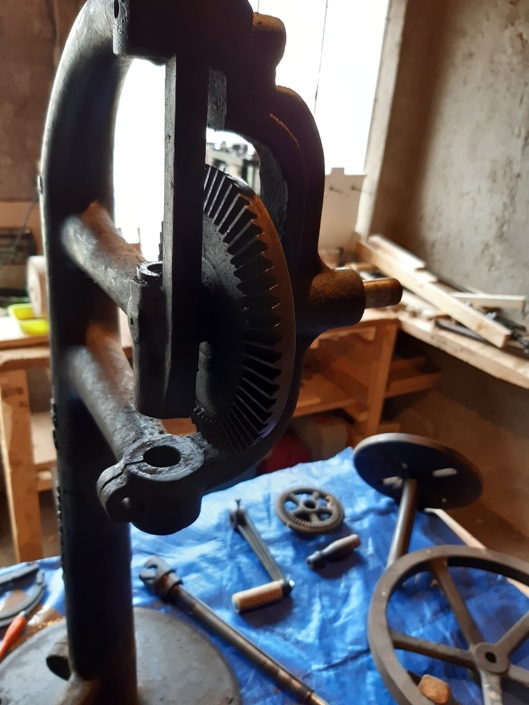

Pièce bloquée de perceuse à colonne ancienne
j'ai encore eu un problème avec cette petite perceuse à colonne il me reste cette dernière pièce à enlever sauf que je ne trouve aucun boulon à dévisser pour l'extraire j'ai essayé d'enlever l'axe sur le côté impossible il est bloqué même avec du dégrippant je ne vois pas de solution?
Il n'y aurait pas une petit vis dans le trou qu'on voit sur la première photo ?
ou une goupille à chasser ?
il y a souvent une goupille
pour la démonter il faut faire un chasse goupille qui n' écrase pas la goupille en bout
par contre pourquoi démonter cette pièce ? que cela va vous apporter ?
les goupilles peuvent avoir un sens ,prise a l'envers on casse tout
Simon Lacroix
Elle est énormément encrassée, je cherche à la restaurée et nettoyer au complet

J'ai restauré récemment une perceuse à colonne de ce type
Tout était bloqué, sauf le mandrin...
Je lis que tu cherches à tout démonter. Je n'ai pas procédé ainsi.
Après avoir bien décrassé (il y avait du boulot...) j'ai imbibé de WD40 toutes les parties mobiles, et laissé agir un jour et demi.
Ensuite, petit à petit en tapant doucement dans tous les sens, j'ai réussi à tout débloquer, sans passer par un démontage complet.
Simon Lacroix
D'accord, mais moi je cher à la restaurée entièrement
Si c'est grippé j'ai vu un ancien utiliser un chalumeau pour chauffer la pièce en se dilatant elle se debloque en général.
attention en chauffant il y a de la fonte et de l acier et la fonte cela casse et a vouloir trop bien faire on casse une pièce et la chignole est perdue
le mieux est l ennemi du bien
Certes !
