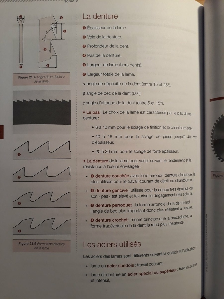

Ara je n'ai plus cette scie depuis 10 ans.la lame est vendue sur des cites d'affutage et demande un affutage spécial comme cite Valentin S.
Dans le manuel (Technologies des métiers du bois vol.2 de chez Dunod, il y a ceci.
C'est à la denture "gencive" que tu penses ?
