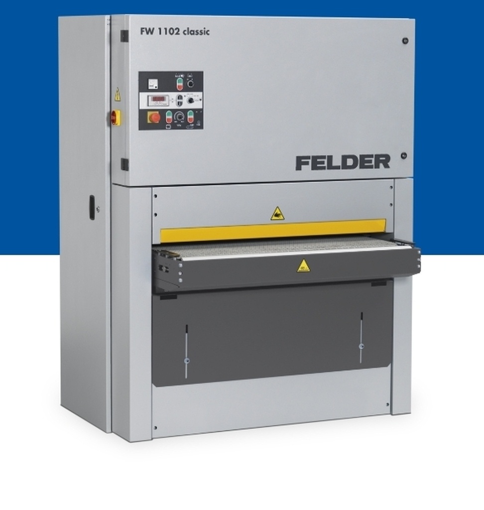

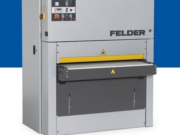

Moi je dirai , rabotage , resine ensuite , pour la finition une calibreuse
Tout a fait d'accord .
surtout si une fois le travail terminé on vend la machine et on garde la table.

bonjour certain on une ponceuse large
moi je fait deux plateaux en 600mm
que je fini a la ponceuse à bande machine stationnaire à bande longue puis je recolle les deux plateaux un coup de racloir sur le joint un cou de papier abrasif et le client est ravit
de passer la résine a la raboteuse n 'est pas évident on risque les éclats
