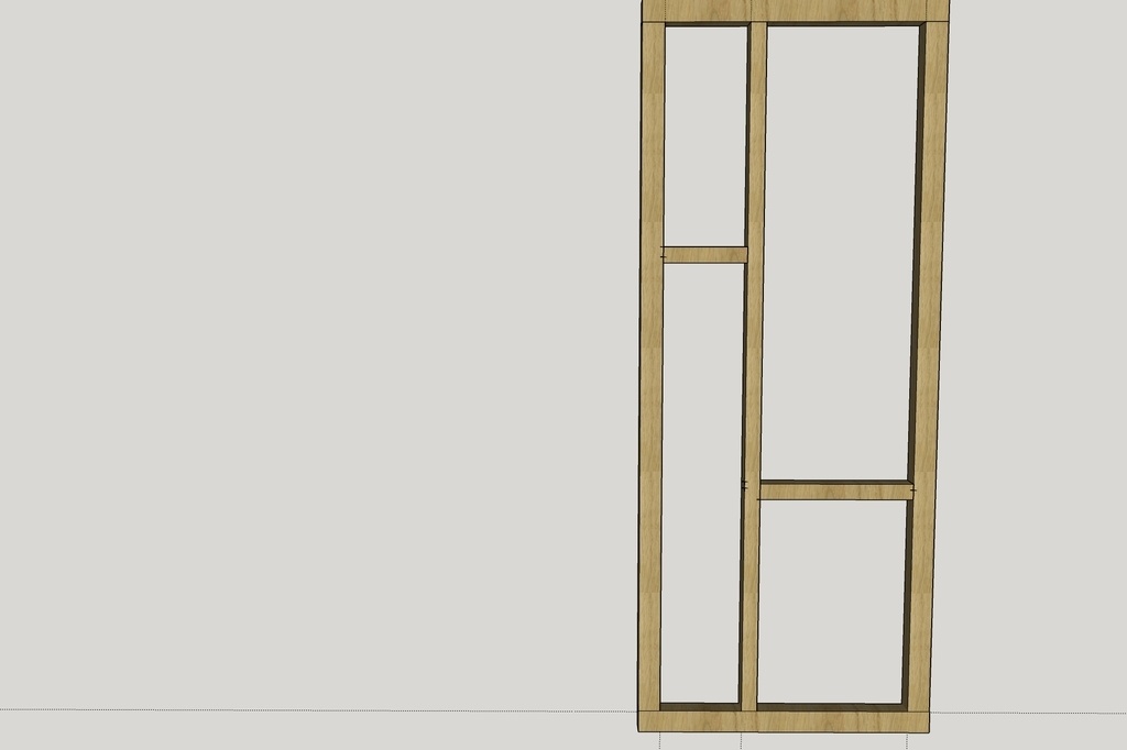

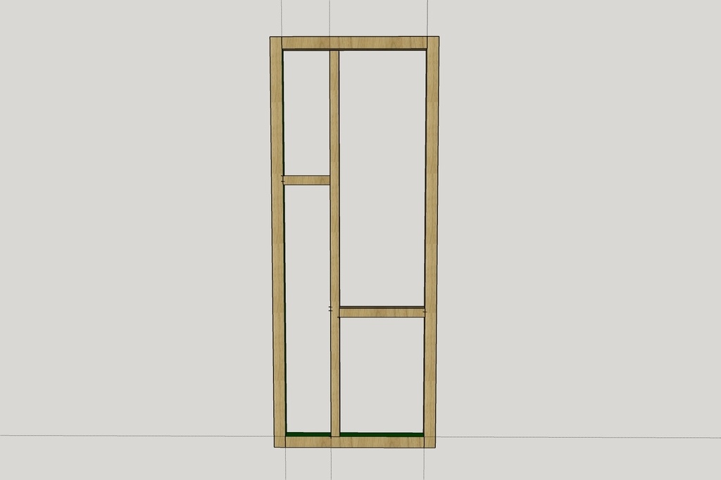

bonjour, je me pose une question simple mais à laquelle je n'arrive pas à trouver la solution : faut il faire un cadre extérieur avec les montants plus grands que les montants intermédiaires comme sur la photo 1 ou alors peut-on faire tous les montants de la même dimension (plus esthétique selon moi photo 2)
Il y a t'il un intérêt d'ordre structurel plus costaud ? en sachant que je vais mettre des domino de 12.
Cordialement

Merci pour cette reponse ! Quelques précisions ! Il s'agit d'une petite verrière de séparation entre une salle a manger/cuisine et un petit coin bureau ! La verrière sera fixe avec des vitres en 7mm feuilletee. Elle sera fixée sur 3 côté (en haut et bas puis côté gauche) les sections font 45-45 sauf celle au milieu qui feront 32 sur 45 ! Le tout sera fait en orme !

dans votre cas je mettrai les montants toute hauteur
au sujet des rainure je pense que le dtu impose 15 mm de profondeur pour des verres mis dans ce sens cela s’apparente a une cloison
ce qui va obliger une augmentation de section des deux traverses intermédiaires
au sujet du montage il faudra mettre deux dominos un de chaque coté de la rainure
bien amicalement
bonjour si vous ne comprenez pas le coup des assemblage à domino de chaque coté de la rainure dite le je vous enverrai un croquis

En menuiserie dans la plupart des cas ce sont les montants extérieurs qui filent, il existe quelques contre-exemple mais dans ton cas de figure je garderaient les montants extérieurs qui filent, je ne sais pas comment sera positionnés ta verrière mais ça évitera par exemple qu'on voit le boit de bout des traverses

Bonsoir
La fabrication d'un cadre répond à des impératifs techniques et esthétiques.
Souvent des impératifs d'ordre techniques fixent les dimensions des éléments.
on peux citer les feuillures , les rainures ,les moulures la dimensions des quincailleries etc.
un cadre recevant un verre , et ayant une entrée de serrure aura une dimension minimum pour recevoir l'entrée de serrure sans toucher la moulure, si la feuillure mange le tenon vous allez agrandir la traverse pour avoir encore une surface d'assemblage etc.
Dans votre cas à part qu' il est souhaitable de garder un épaulement pour que le domino ne soit pas trop prés de l'extérieur du cadre tout est permis en fonction de la rigidité attendu pour la fonction de ce cadre.
Un châssis fixe n'aura pas les même contraintes qu'un ouvrant et on pourra se permettre des sections plus faible pour le premier.
rbizard17
Merci Bonbonveronbi !il n'y aura pas d'ouverture et donc de serrure ! En c qui concerne le verre feuilleté de 7mm sur 1cm de profondeur ! Les sections vont faire 45-45 sauf au milieu 32-45 !
