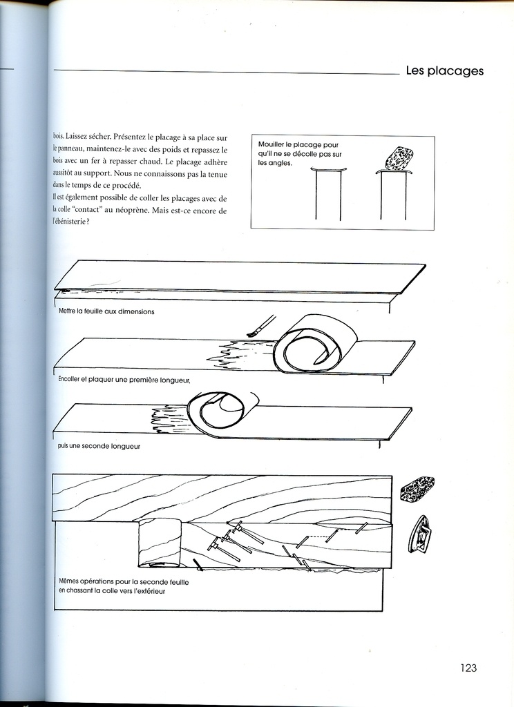

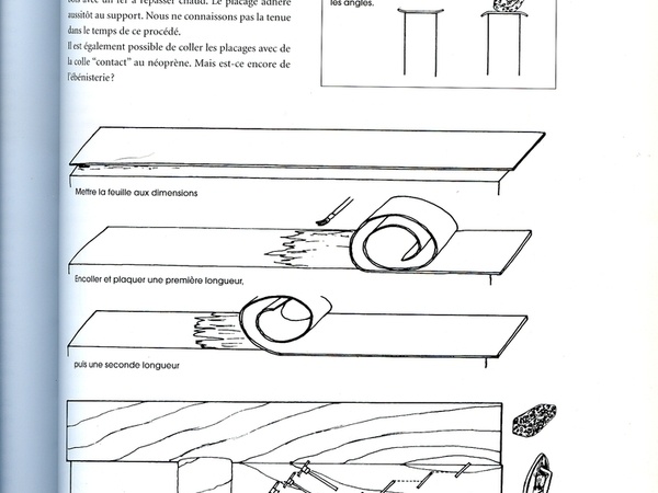

Si tu as l'occasion d'avoir ce livre :
En page 123, l'auteur explique sa méthode schéma à l'appui, aperçu :
Niouniou
l'illustration ci-dessus, parle de placage au fer à repasser, pas au marteau, non ? Ou l'illustration, c'était pas la bonne page...?
Edit de 3 minutes après, après avoir lu la réponse de Bonbonveronbi
Je ne connaissais pas, tu avais raison, Boris, l'illustration est bien appropriée!
José Das Neves
Merci Boris Beaulant !
C'est effectivement les seules illustrations que je procède.

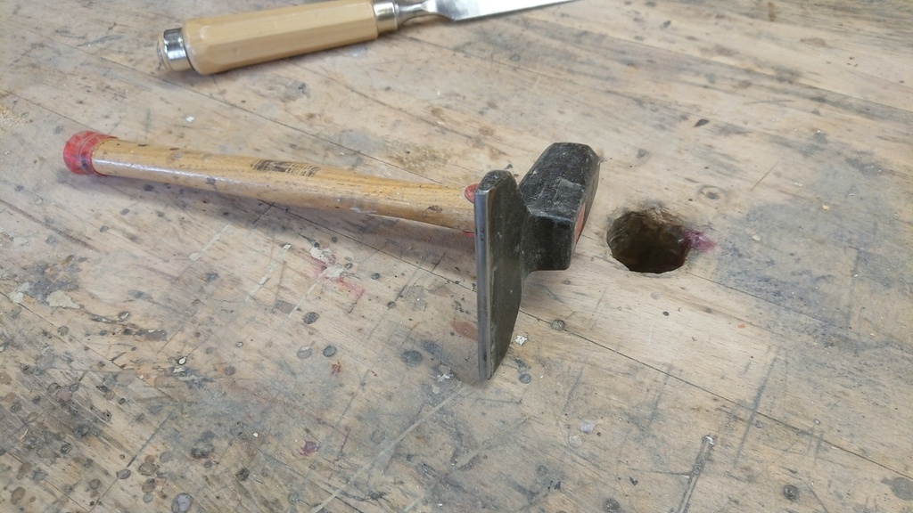

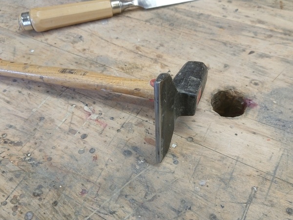

executionbois
je faisait un peu de la même manière il y a pas si longtemps juste que la panne du marteau je la laissais sur le poile au chaud, les plaques en alu je l'ais ais toujours le marteau aussi on ne sait jamais dé fois que la restauration de mobiliers anciens reviennent, j'ai encore une bouteille de gomme laque surement éventé depuis qui dors sur l'étagère.
