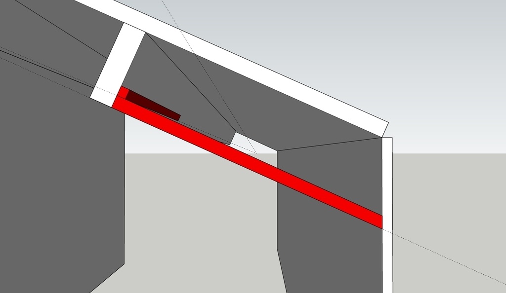

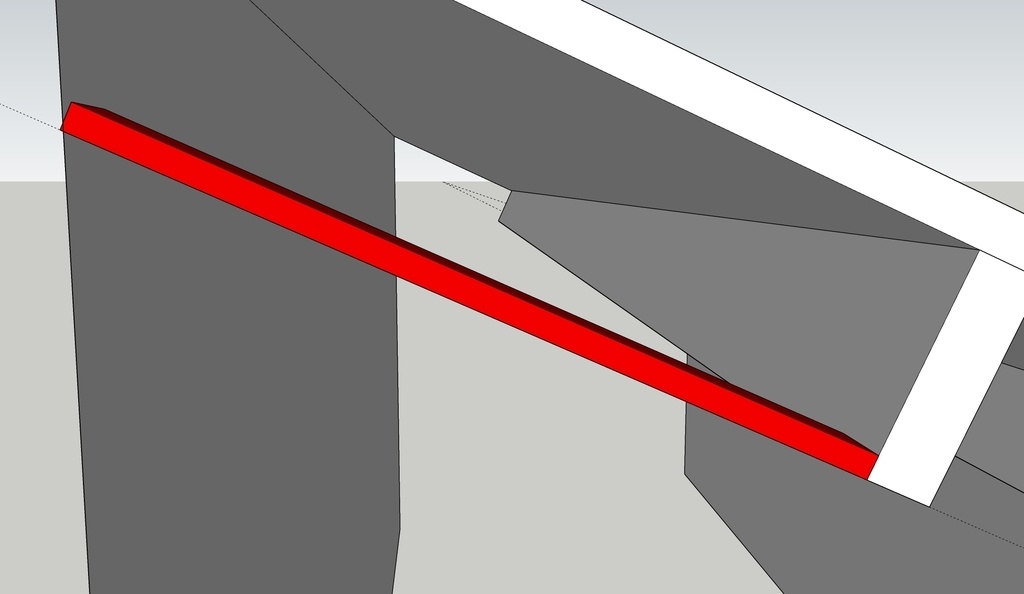

Je dois refaire le plafond de mon arrière cuisine. Je vais chevronner entre poutrelles et mettre de l osb 12mm.
De part et d'autre du plafond, il a deux murs, mon plafond est en pente.
Je n'arrive pas à trouver la solution la plus adéquate, professionnelle pour fixer les bouts des chevrons dans les murs.
Voici le schéma de l'assemblage du bas.
Et voici celui du haut
Je "sais" que je dois fixer un chevron tout le long du mur mais il y a tellement de solution que je ne sais pas quoi faire.

Slt, sur ton chevron au mur, tu fais une coupe en biais tout du long pour pouvoir faire plaquer ton panneau d'OSB.
