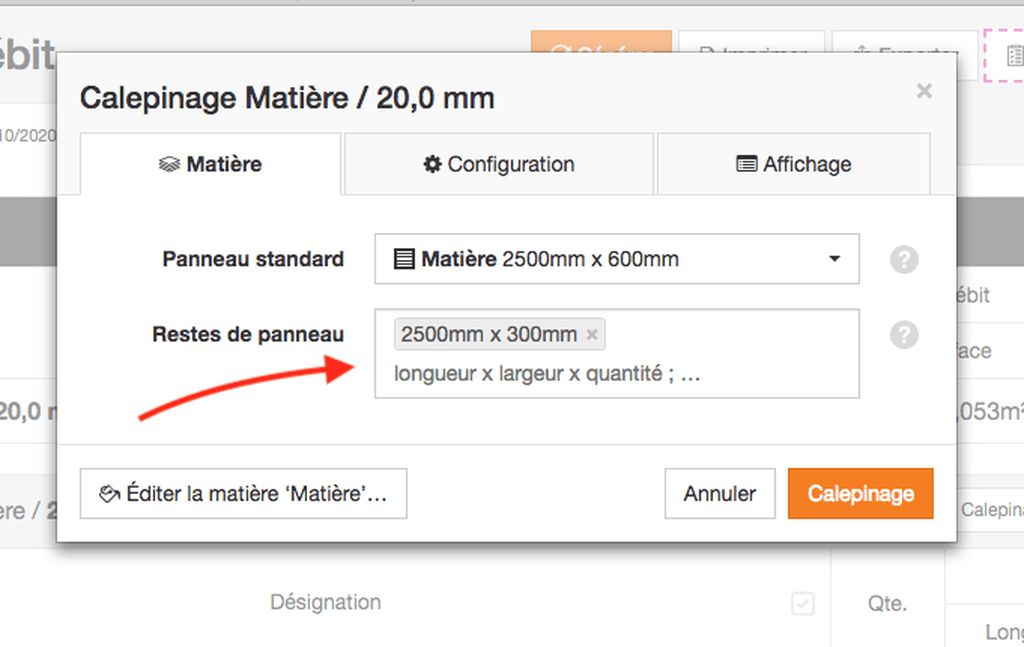

J'aimerai savoir s'il est possible de dire à OCL de prendre un panneau de 600x2500 pour le plateau inférieur et un panneau de 300x2500 pour toutes les autres pièces ? ou 400x2500 si ca rentre pas.

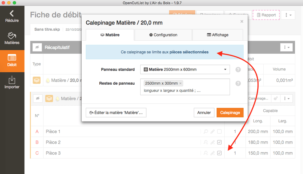

Sinon est-il possible d'exclure le plateau inférieur du calepinage pour trouver le panneau le plus optimisé pour le reste des pièces.

Bien entendu, il te suffi de remplir le champ Reste de panneaux avec les tailles que tu veux essayer. Sachant que là les quantités ne sont pas infinies. C'est toi qui les déterminent.
Il faut voir ce champ comme une sorte de "stock".
Oui, c'est possible aussi. Il faut au moins la 1.9.5. Et sélectionner dans le Fiche de débit seulement les pièces que tu veux calepiner.
Dans cet exemple, la Pièce 1 ne sera pas dans le calepinage.

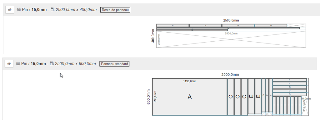

On y est presque. Il utilise bien le "reste de panneau" pour toutes les pièces qui ne rentrent pas dans le panneau 600x2500.
J'aimerai voir si toutes les pièces sauf "A" rentrent dans le reste de panneaux. En quelque sorte optimiser mon stock :)

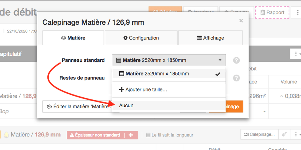

Hmm, je crois que j'ai déjà répondu à cette question 😉
Sélectionne tout sauf A. Et tu verras.
Ou sélectionne Aucun dans le champs "Panneau standard".
Et il ne pourras utiliser que les restes.
Et si ça rente pas, il te le diras.
