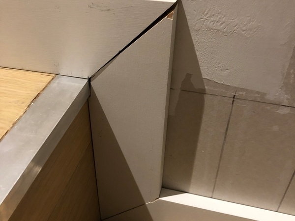

Comment calculer un angle pour plinthe d'escalier?
Je suis perdu dans le calcul d'angle pour des escaliers ou les marches et contre marches ne forment pas 90 °. J'ai naïvement coupé à 45°. ceci est un essai
Merci pour votre aide

Perso, je ferais avec une fausse équerre ou sauterelle.
Comme le nez de marche est en avant, tu mets une planchette conter la contremarche du dessous pour appuyer ta fausse équerre et l'autre partie sur la marche.
Après test, tu vérifies si chaque marche à le même angle.
Ensuite il faut que tu coupes cet angle en deux parties, égales ou non. Soit une bissectrice, soit 1 angle à 45° et l'autre de la valeur nécessaire.
Si tu as déjà tout coupé, tu peux ainsi garder tes morceaux coupés à 45° pour la moitié d'entre eux. Sinon, c'est plus simple d'utiliser la bissectrice car c'est le même angle de coupe pour tous les morceaux de plinthe.

idem, mais privilégie la bissectrice pour la coupe, sinon tu n'auras pas la même dimension de coupe.

Bonjour, tu as aussi la solution qui ne demande aucune connaissance en géométrie.. Tu prends deux chutes et tu fais une coupe à 45 degrés, ensuite tu les mets en place et tu regardes si tu dois ouvrir l'angle ou le refermer ! C'est par tâtonnements mais c'est efficace ! Sinon, comme dit plus haut, recopier l'angle à la fausse équerre et bissectrice, prendre l'angle former par la bissectrice et le reporter sur un bois d'essai ou régler directement la scie avec la fausse équerre 😉
