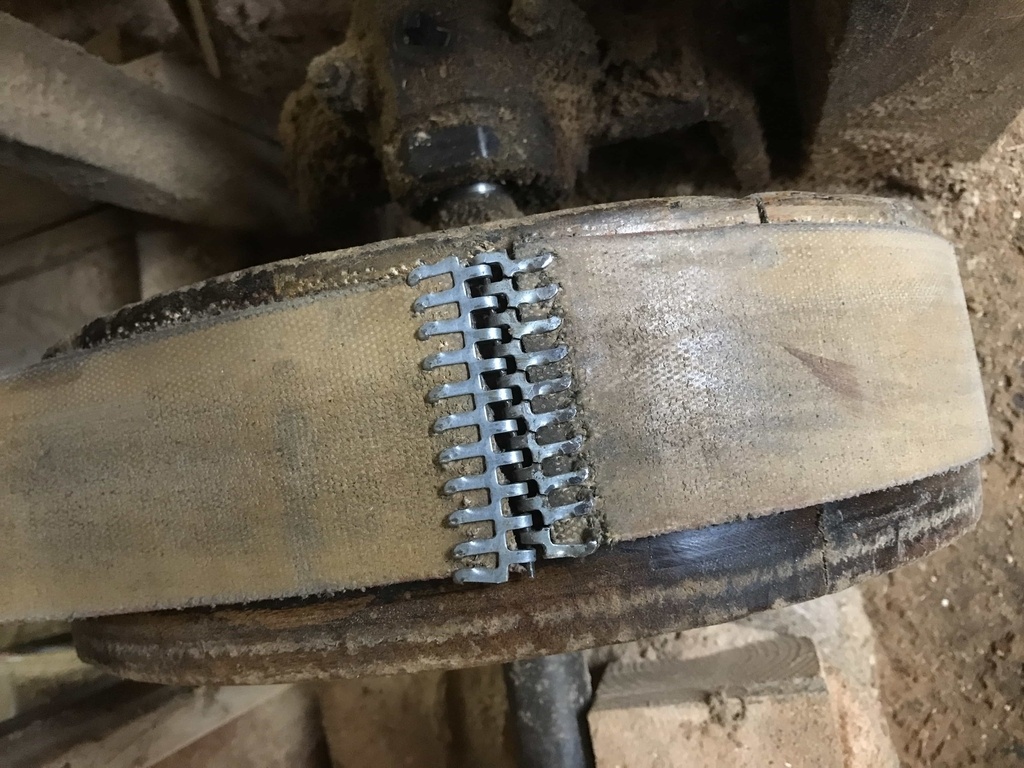

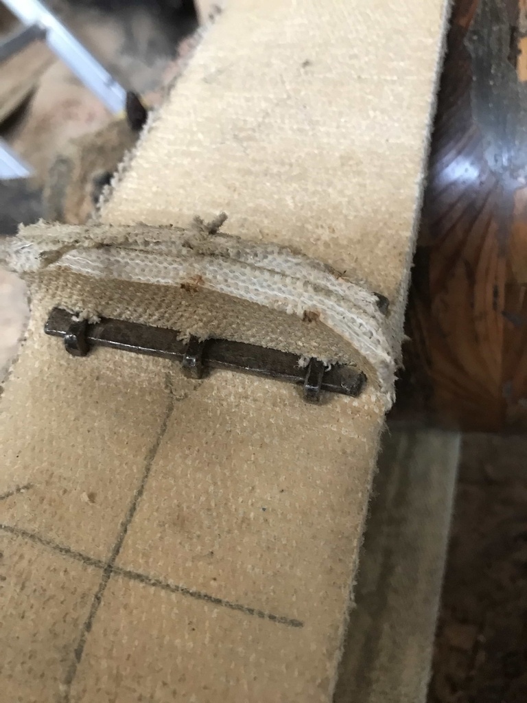

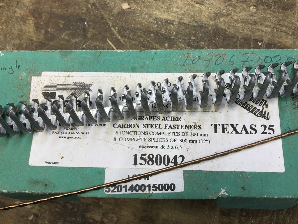

voici des photos, les agrafes texas se posent bien dans un étau (ou avec un marteau) mais au bout d'un certain temps (trop court) elles s'arrachent. Les barettes tiennent mieux mais sont plus difficiles à poser et je n'arrive plus à en trouver dans le commerce
Roland19 En ce qui concerne le système par barrettes, j'ai les mêmes, et j'en ai remplacé une par un bricolage;
Deux languettes d'acier, percées, et des boulons/écrous qui traversent pour les relier et pincer les courroies. Cela tient très bien depuis plusieurs années.
Roland19
Merci, l'idée me parait bonne et je vais m'y coller
Roland19 J'ai mis des écrous indessarrables, et même écrou/contre écrou, avec un peu de colle epoxy sur le filetage, car les courroies sont molles, et il y plein de vibrations.

Ayant fait pas mal de courroies plates à une certaine époque je peux t'assurer qu'il te faut un peigne pour maintenir les agrafes pendant le serrage
Roland19
Merci Carolobois !il y a les 2 systèmes d'agrafes: Celles qu'on peut agrafer dans un étau (comme les agrafes Texas) et celles qui tiennent avec un papier et qui nécessitent un outil spécial.
Carolobois
Oui et plus encore, il existe des modèles a river et même à viser. Quelle modèle est le n'en meilleur, je ne sais pas. A savoir aussi que la dimension de l'agrafe texas et en rapport avec la matière, l'épaisseur et les diamètres de poulies. Cela fait déjà pas mal de critères à respecter
Pascal03
Oui ; sur 123courroies en fonction de l'épaisseur choisie le modèle d'agrafe est différent

pouvez vous faire une photo des agrafes texas, je possède des agrafes mais sans savoir lesquelles, elles se posent en les serrant dans les mâchoires d'un étau
Roland19
Merci glaude !j'ai fais des photos elles sont plus haut dans un autre message
