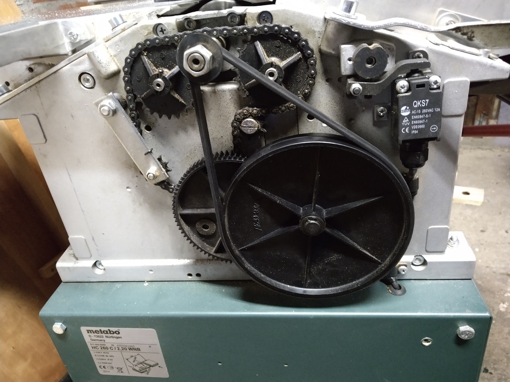

Bonjour.
Je viens de remplacer ma petite dégau-rabot Scheppach par une HC260 d'occasion.
En mode rabo, il est difficile d'insérer le bois sous le rouleau presseur (il faut vraiment forcer) et le bois est ensuite mal entraîné, la courroie patine sur l'axe métallique.
Je suis prêt à remplacer la courroie si besoin mais je ne trouve aucune référence pour cela et cela ne résoudra pas le problème de l'effort nécessaire pour introduire le bois sous le rouleau...

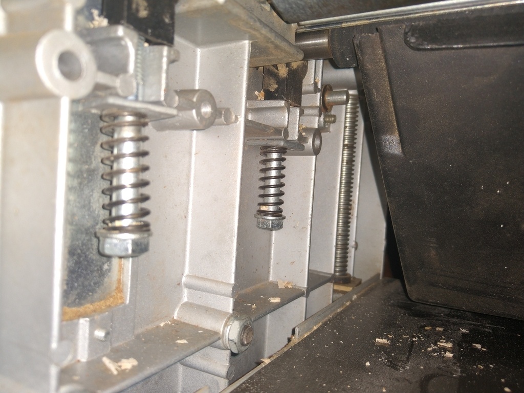

denisjl
Bonjour vinc38
Je me sens moins seul... 😀
Ce sont ces ressorts, côté entrée raboteuse. Le premier pour le rouleau cranté, le second pour le rouleau caoutchouc. Et évidemment, il y a les mêmes côté droit.
J'ai mis quelques tours de clé de chaque côté et fait des essais jusqu'à ce que ça passe.
vinc38
Merci, je vais regarder ça alors.
