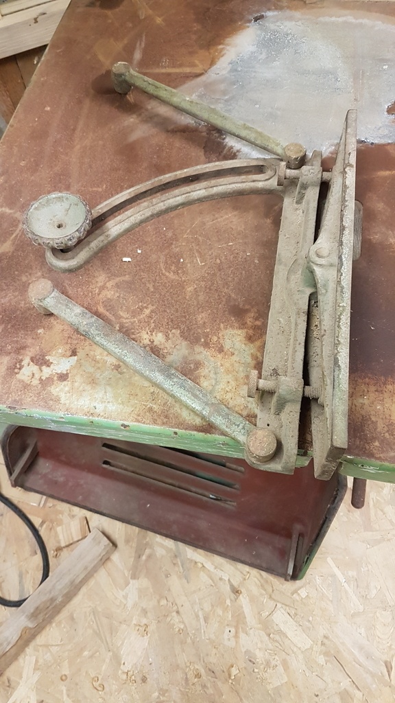

Bonsoir à tous je viens d’acquérir une scie à Ruban de la marque guilliet de type m10 est-ce que quelqu’un a un possède la même machine car j’aurais besoin d’une photo du guide parallèle et Divers informations Sur ce modèle merci à tous
il y a t'il sur la table 2 trous lices et un trou fileté si oui me donner les écartements

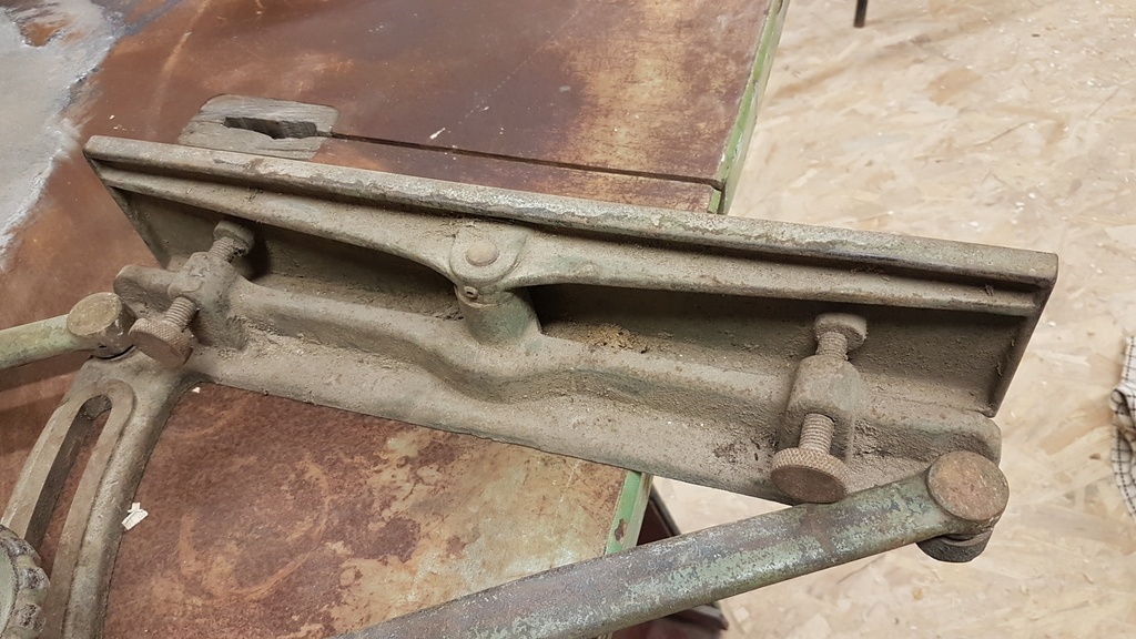

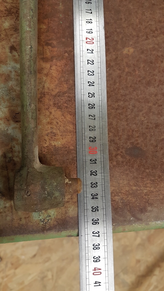

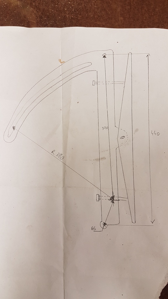

Hannibal Re, j'ai pris qq photos. J'ai fait en sorte que la mesure réelle soit celle qu'on lise naturellement sur le reflet, même sinon peut penser que l'angle de prise de vue fausse la mesure. J'ai aussi fait un petit croquis pour le trou oblong de la vis de bloquage. Les côtes servent à déterminer le centre de l'arc de cercle. Il faudra quand même que tu le fasse sur un cp pour affiner, c'était assez galère à déterminer le centre.
En espérant t'avoir aidé...

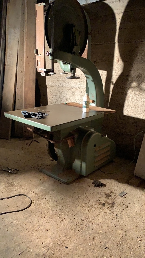

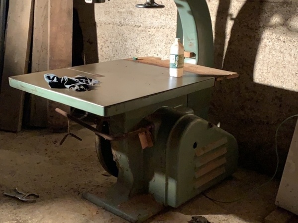

Re, l'ami. J'ai eu une grande période où j'ai complétement déserté l'atelier, ayant ouvert ma boîte d'espaces verts. Donc me revoici boiseux maintenant que j'arrive à me libérer un peu de temps ! Bref, j'ai essayé tant bien que mal de régler cette scie, mais impossible de garder le ruban en position stable. Soit il rentre soit il sort. Impossible de trouver le réglage qui le garde stable... J'en suis au point où je vais payer quelqu'un (mais qui?...) pour qu'il me la remette fonctionnelle!
Y arrives-tu facilement de ton côté ? D'avance merci !
