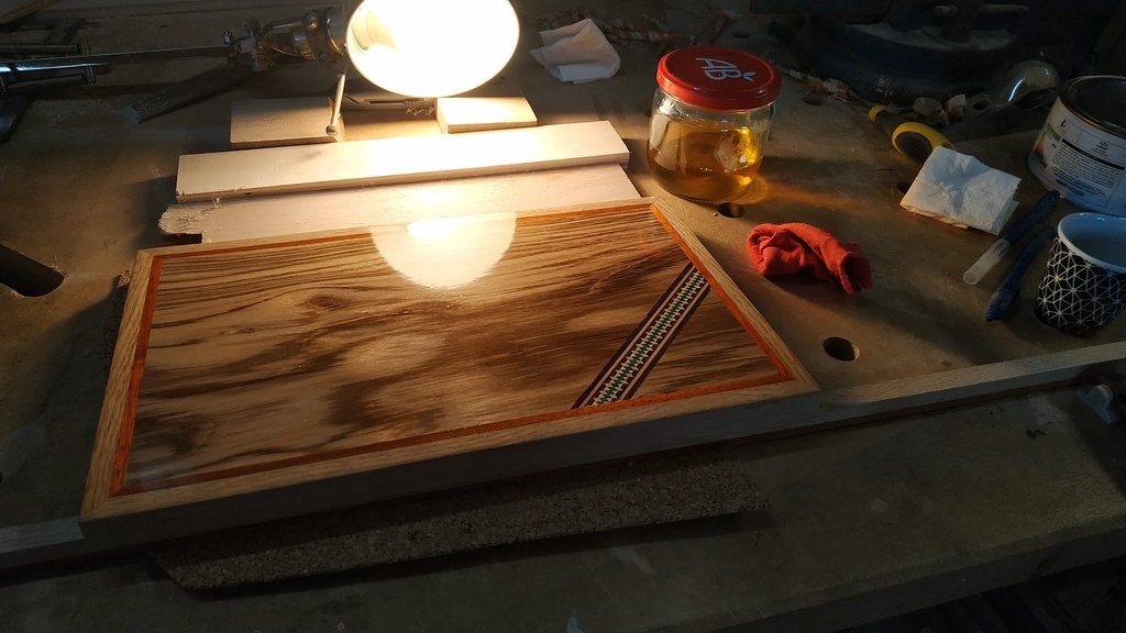

J'avais envie de tester la gomme laque en finition, j'ai préparer un mélange d'alcool modifié à 96° acheté en pharmacie + des paillettes décirées.
J'ai mis les proportions indiquées sur tous les livres qui y font référence 1 pour 5. (50gr de paillettes + 250 ml d'alcool).
Mais après 24h, la dissolution est (très très très) loin d'être terminée...
L'alcool de pharmacie ? Comme il n'y a que 2 ingrédients, ça doit venir de la mais j'ai des doutes, de l'alcool, c'est de l'alcool non ?
Merci d'avance pour votre aide !
Pour faire suite à ma première question, j'ai fait un test avec de l'alcool à vernir et la dilution s'est beaucoup mieux passée qu'avec l'alcool de pharmacie, en 10h environ. Donc il est nécessaire d'utiliser cet alcool spécifique.

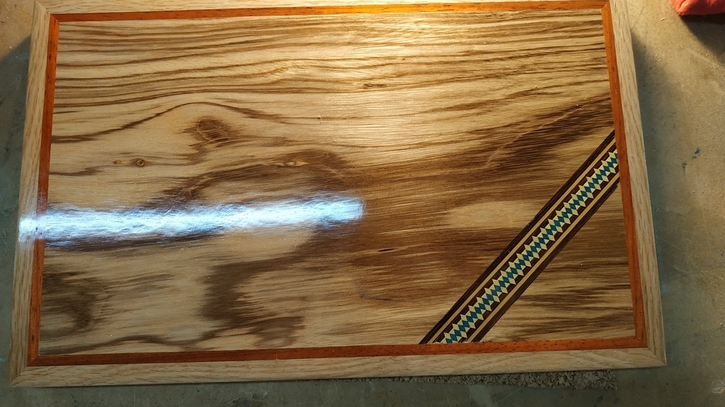

Après plusieurs passes voici le résultat obtenu :
On est assez loin d'une finition miroir et même si ça me suffit pour ce premier essai, j'aurais voulu savoir si certains d'entre savent comment aller plus loin ? Est il encore possible de travailler cette finition pour lisser plus le rendu ? Je cherche surtout à comprendre comment obtenir un résultat optimal.

Alors comme les autres, un vernis au tampon, c'est long à faire, mais le résultat est incomparable. Déjà, sur la surface que tu présentes, clairement, le bois n'est pas assez bien préparé. Tu vois des reliefs sur la deuxième photo. Un vernis au tampon, c'ets tellement fin que l'on voit absolument tous les défauts. Déjà la base, c'est préparation du support parfaite. Et si fondur autre que démarrage du vernis à la ponce, il faut le poncer ton fondur. Rien que des traces de pinceau, ça va se voir à travers le vernis.
Après ton vernis tu l'appliques comment ? L'idéal, c'est vieux chiffon en lin ou coton pas trop épais, genre mouchoir (un truc qui a été lavé maintes fois, et qui ne peluches plus), rempli de mèche de coton ou de morceaux de vieille chaussette en laine.
Il en faut un séparé pour le bouche pore à la ponce, et il faut changer les toiles souvent. Parce que la ponce, ça ponce... et ça perce les toiles. Bon le bouche pore à la ponce c'est sportif. Pour simplifier un peu, tu peux passer une première couche de gomme laque au pinceau, attendre qu'elle tire un peu (15 min à 20° ça suffit) et ensuite passer ton tampon, avec une pincée de ponce sur ton support à vernir, et tu appliques fort ton tampon en faisant des ronds, des 8 etc... Jamais de sur place, sinon tu crames ton vernis. Les mouvements quand on retire un tampon d'un vernis, c'est comme un avion qui décolle ou qui atterit. Si tu choppes pas de crampe quand tu fais le bouche pores, c'est que t'y va pas assez fort.
Une fois que tu as une surface lisse, pores bouché, tu peux attaquer le vernis à proprement parler (normalement faudrait attendre 1 à deux semaines que ton fond de vernis tire, et refaire une passe avec de la ponce, souvent le vernis s'est un peu écrasé dans les pore).
Là tu charges ton tampon en avec ton mélange, + de l'alcool. Au fur et à mesure des sessions de vernissage, de moins en moins de vernis, de plus en plus d'alcool. Et pour finir à l'éclaircissage : alcool pure, qui vient glacer le vernis. Bon l'éclaircissage à l'alcool pur, c'est un coup à prendre, on peut vite brûler le vernis. Sinon tu as le Nikko qui fait quasiment pareil qu'un éclaircissage.
Pour la charge du tampon, tu as noté que c'était important, c'est bien. Typiquement, on en met tout le temps trop dedans. J'ai envie de dire qu'il ne doit jamais être détrempé, et jamais être sec. Quand tu le poses sur ton avant bras, tu dois juste sentir le froid de l'alcool, sans qu'il ne laisse rien sur la peau (ou pour dire rien). Et pendant le vernissage, TOUJOURS lubrifier son tampon avec quelques gouttes d'huile (non siccative, je prends de l'huile d'olive, ça marche très bien). Au fir et à mesure du vernissage, vu que tu mets de plus en plus d'alcool, ton huile remonte, et tu l'enlèves complètement à la fin à l'éclaircissage.
Pour finir, ton vernis au tampon "marche" quand tu vois une traînée derrière ton tampon, un "nuage" qui suit le tampon, et qui s'évapore avec environ 1 seconde de retard par rapport au tampon.
On doit vraiment arriver à des glacés, (et là je n'ai pas pouss les sessions de vernissage, j'ai du en faire 2 après bouche porage, idéalement, faudrait plus).
