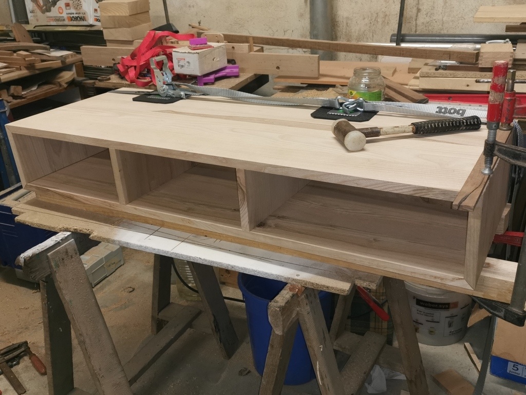

Je suis actuellement en train de me fabriquer un caisson en coupe d'onglet en frêne de dimension 1200x450x200
Et je ne sais pas comment coller car mes serres join sont trop petit longueur max 80cm
J ai essayer les sangles mais pas convaincu
Avez vous des astuces ou idée de montage pour coller ce type d assemblage
Je vous remercie de votre aide

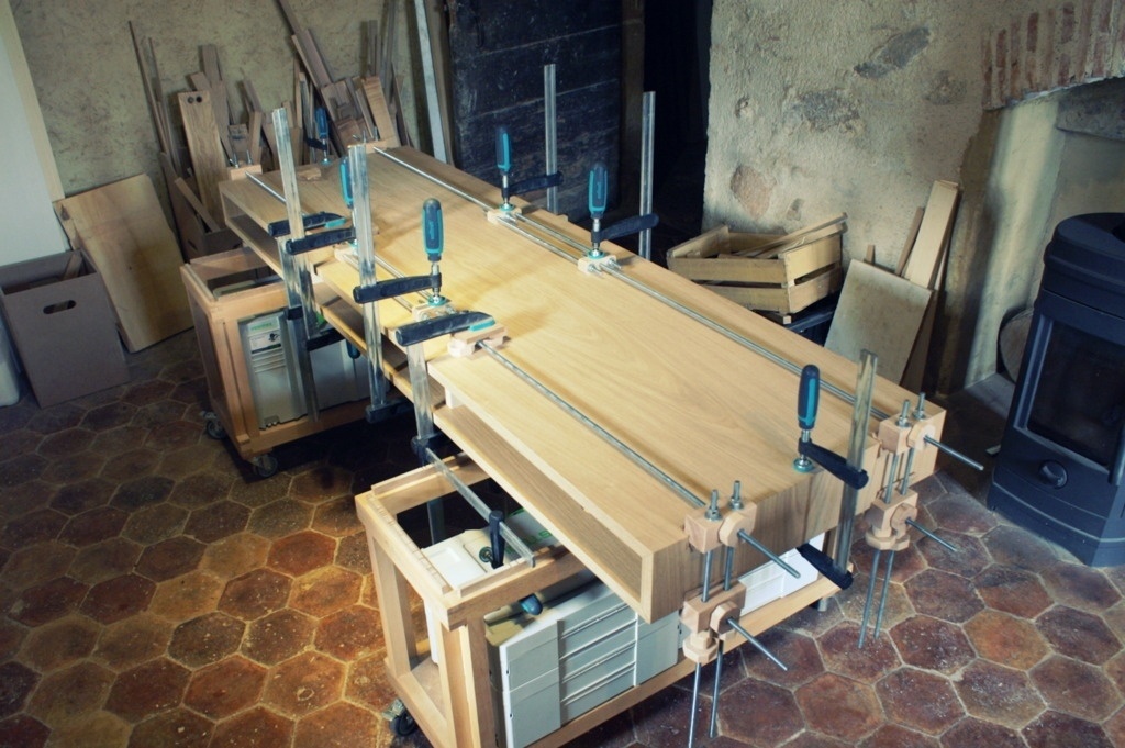

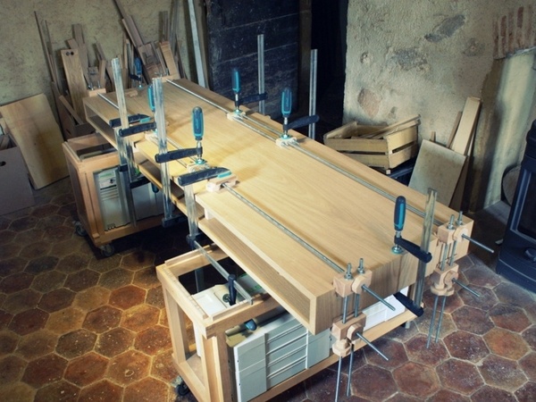

Pour ma part, je me suis fabriqué cette presse à cadre :
C'est rapide à construire, peu cher et c'est ajustable à l'infini. Et en plus de ça on répartie la pression de serrage pile dans les coins. C'est idéal pour un assemblage comme le tien.
C'est du temps de préparation avant le collage pour ajuster la taille de la presse, mais un vrai plaisir de pas rater un collage qui peut parfois être périlleux.
Exemple d'utilisation sur un caisson de 2m de long :
J'ai préféré cette solution aux sangles, parce qu'ainsi, le pression peut être beaucoup plus importante et réglée finement par quelques tours de clef plate.

Alex68150, tout est dans le plan Sketchup qui est associé à la création de la presse à cadre :)
Ce sont des tiges M8 que l'on trouve en 1m en grande surface de bricolage.

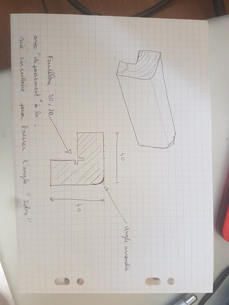

Moi je fais ça à la sangle avec des cales en hêtre massif qui feuillurées à la scie circulaire.
Mes coupes sont généralement assemblée avec des lemllos.

A tu un modèle de tes cales ?
leo perreand
J'ai pas de photos car les cales sont à 'atelier confiné ! mais je te joins un petit croquis.
leo perreand
les cales sont en hêtre, avec 2 / 3 sangles à cliquet ça marche très bien. Avec les lamello tu n'a pas de risque que la coupe glisse c'est parfait.
Fait bien un montage à blanc pour être sur que tes coupes soient parfaite.
