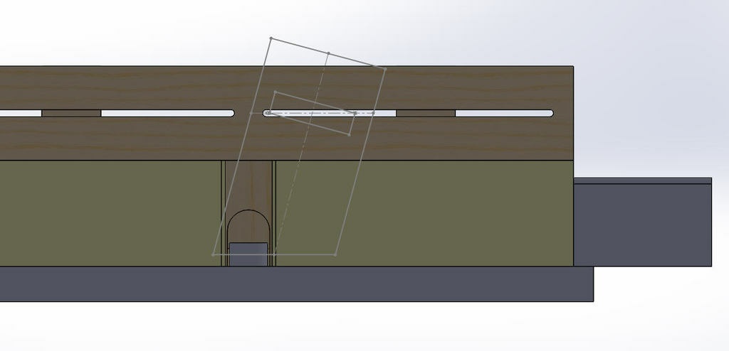

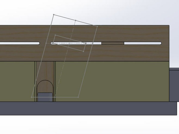

Voila quasiment tout est dans le titre ! je suis entrain de finir ma table de defonceuse et je me demande quel serai l'angle minimum pour assurer "l'anti-recule".
Sur la photo le peigne est incliné a 25°. Qu'en pensez vous ?
Je ne souhaite pas trop l'incliner car je souhaite garder le maximum de rainure a droite pour d'eventuelles butées.
merci pour vos reponses ;)
Je pense que de procéderais de façon empirique.
L'angle servant à deux choses :
  • Faciliter l'avancement sans trop perdre sur la pression verticale
  • Eviter le recule de la pièce.
Du coup, je me dis que la solution est de faire par des essais, non ? Les 25° sur le dessin me semblent pas déconnants.

Je comptais les réaliser en CP 10 ou 15mm a voir.
Du coup je vais rester sur ma 1ère forme de peigne et travailler de manière empirique sur l'angle.

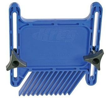

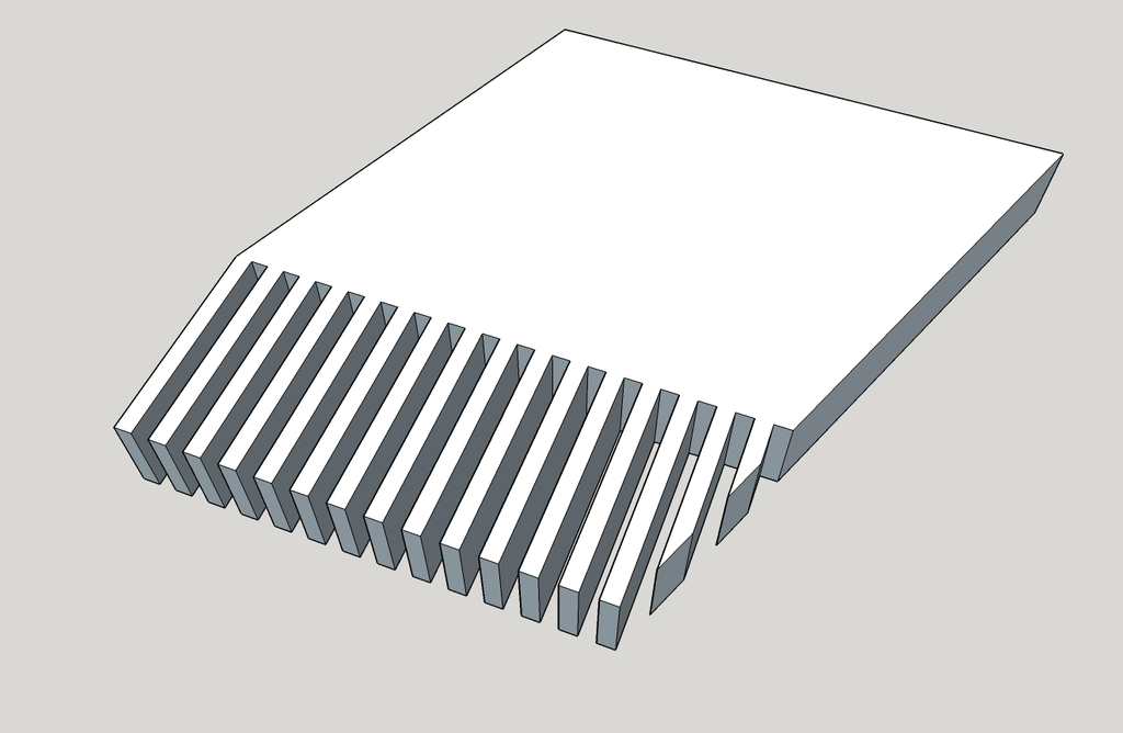

hello dans ce cas tu incline seulement les dents du peigne !!
j ai trouvé ça , cela donne une idée de l angle approprié !
Mike0411
En effet pas bete je pourrai. Et sinon quel angle a ton avis ?
je les faisait a la volée , donc je ne peut pas te donner d angle precis !!
Par contre plus les dents sont biaises moins la pression est forte , a toi de jauger .
sylvainlefrancomtois, oui mais dans ce cas, si le peigne et réalisé en bois massif, il sera moins "solide" du fait que le fil est coupé. Ou alors il faut déjà donner l'ange au fil dans la planche.
+1 zeloko oui c est exactement cela , tu fait tes dents en fil et tu biaise le reste
