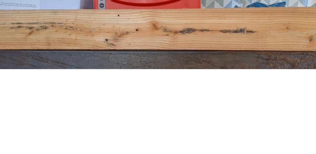

Je viens de faire l'achat d une raboteuse, degauchisseuse Einhell.
Quand je degauchie les extrémités sont de mêmes longueurs mais au centre il y a pas tout a fait 2 mm en moins.
Je n appui pratiquement pas et seulement sur la table de sortie.

J'ai eu dès le départ un soucis avec le côté degauchisseuse. Lorsque je commençais a dégauchir la planche butée sur la table de sortie. J ai fait des recherches et du cou j ai remarqué que les lames n'étaient pas a fleur. J ai régler la hauteur des lames avec l objet vendu avec. Suite a ça cela degauchie mais avec cette différence entre les extrémités et le centre.

Ça va un peut mieux donc j' ai réessayé sans aucune pression sur le bois, mais c est le même résultat et pour être sûr je suis partie d une planche bien droite qui n avais pas besoin d être dégauchie.

Ton nouvel essai avec ton morceau déjà plan confirme que tu as un problème de réglage quelque part si tu n'as pas trop appuyé au centre lors de ton passage.

TissS merci pour le lien 😀👍les termes techniques me perde un peut en Anglais mais avec un traducteur j'ai compris que la raison pouvais être la table de sortie un peut haute sur l extérieur. faut que je trouve une règle suffisamment longue pour tester le parallélisme des tables.
