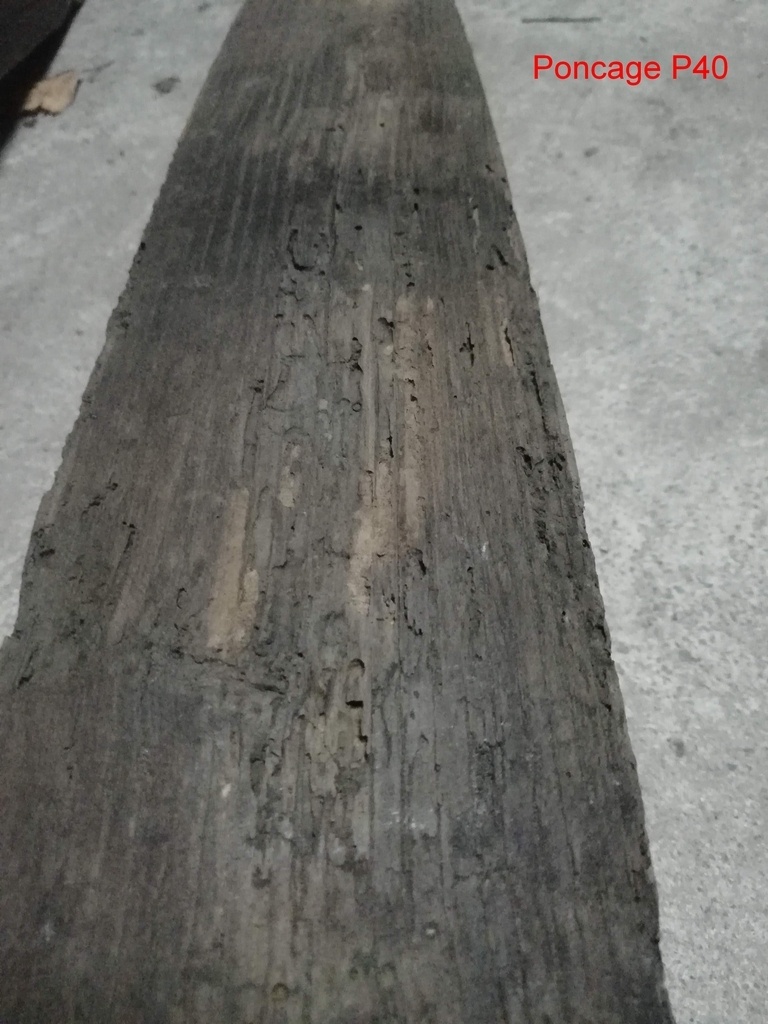

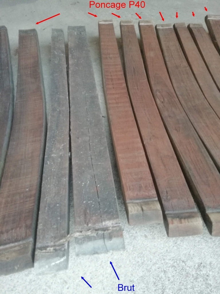

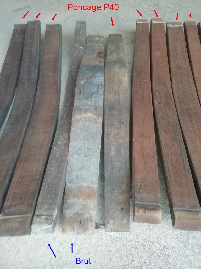

Je vous met des photos pour illustrer mes propos. J'ai commencé par le démonter et j'ai réalisé un ponçage P40 sur toutes les planches. J'ai fait ca grossièrement et l'on peut voir que le bois présente pas mal de trous de termites (je pense ?). Ces défauts ne me dérangent pas, mais voici mes questions :
  • dois-je poncer de façon plus importante ?
  • l'intégrité du bois ne semble pas mise en jeu mais je présume qu'un traitement doit etre réalisé pour s'assurer que le bois reste en l'état. Quel traitement je devrais y appliquer ?

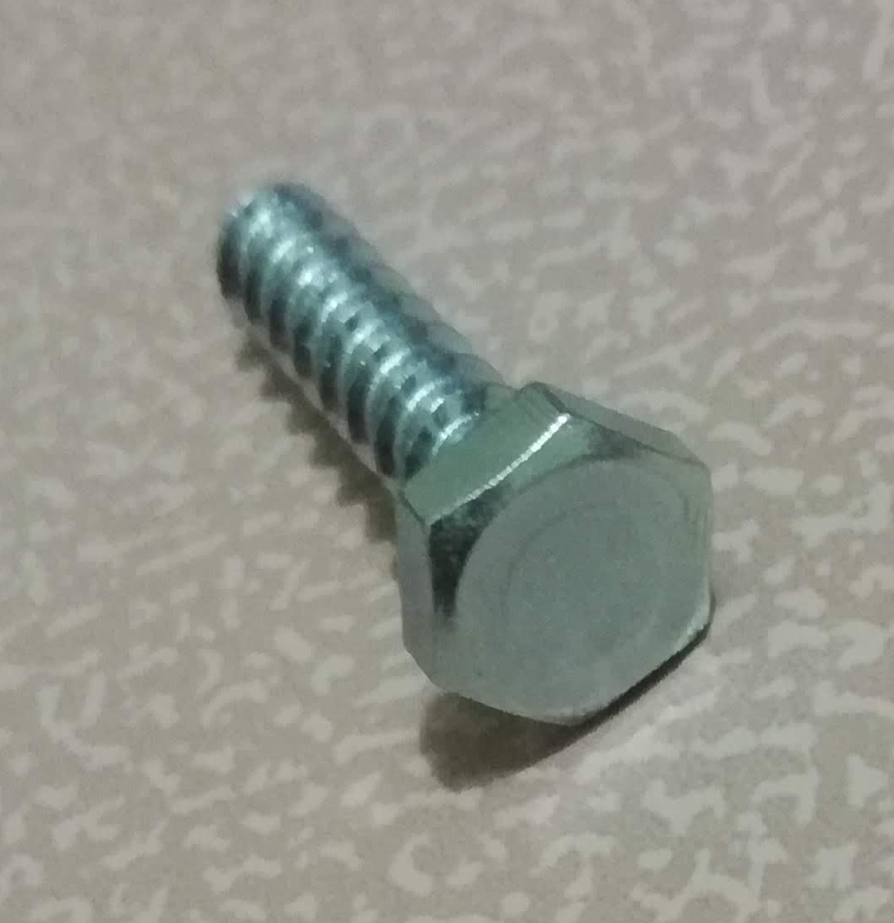

  • je compte fixer les cercles métalliques du tonneau avec des vis de ce type (cf photo) est-il mieux de les faire traversantes avec un boulon à l'arrière ou les viser dans le bois suffit ?

Concernant les trous. Ils ne viennent pas de termites, enfin j'espère, cela semble plutôt être des vrillettes.
S'il n'y a plus de production de sciure, les petites bébêtes sont parties.
Au niveau du ponçage, tu utilises du vieux bois. Si tu veux un rendu comme avec du bois "neuf", oui il faut poncer. Sites pièces ont de la solidité, tu fais comme tu le souhaite sur un plan esthétique. Cela comprend l'étape de finition : que veux tu faire ?
Si tu veux laisser brut, ça peut être bien.
Si tu veux vernir, il te faudra ensuite monter les grains : 40, 60 ou 80, 100 ou 120, 150, 180, 240 (éventuellement en sautant quelques grains -je n'utilise pas tout ça et en t’arrêtant au 180).
Si ton bois est suffisamment solide, il n'y a pas de traitement à faire. Surtout que les traitements ne sont pas très bon pour la santé et tu envisages un usage proche de l'alimentaire.
Le cerclages peuvent être fixés de différentes manières. Ce qui est le plus important, c'est l'esthétique. Quel type de tête souhaites tu voir sur ton meuble ? Qu'est ce qui fera le plus authentique ? Si la fixation est traversante (je n'en vois pas l'intérêt), sera t-elle visible de l'autre côté ? Est ce esthétique ?

Je suppose que tu vas remonter le tonneau et rajuster les cercles, éventuellement fixer les pentures avant de découper l'ouverture. Une fois bien serrés ils ne risquent guère de bouger, il suffira de quelques clous discrets ou de petites vis (10-12 mm de long, 3 mm diamètre) pour éviter que les cercles ne bougent si le bois se rétracte en séchant.

Je suis face a un double soucis qui est : une usure superficielle de certaines planches et le fait que d'autres sont cintrées plus qu'il ne faut (surement du au mauvais entreposage du tonneau avant que je ne l'achète). Pour les problème de cintrage, même avec les cercles il était présents ... je vais donc surement devoir raboter. En rabotant je fais d'une pierre deux coup ! Par contre je vais perdre la couleur vieilli mais bon il faut faire un choix :) Ce sera donc rabot + poncage p40 et p120 et + si affinité avec cirage en finition.

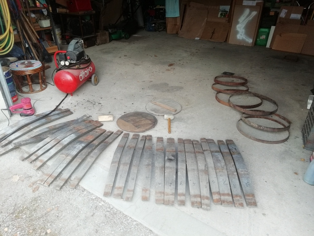

Le remontage je m'en suis débrouillé sans soucis réels, j'ai mis 4 lattes nord sud est et ouest fixées avec des serre-joint sur les anneaux métallique et tout tiens facilement pour remonter !
