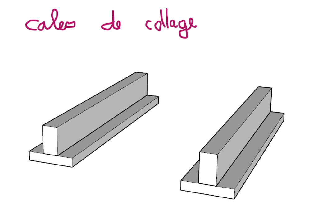

Je m'explique pour les petits collage panneaux; portes, cadres le plus simple est de se confectionner des tasseaux de collage .C'est de simple T en panneau (voir fig 1) vous poser votre ouvrage sur les T eux même posés sur l'établi ou une surface plane afin de pouvoir passer facilement les serre joint dessus dessous pour contrarier le gauche et la cale martyr est simplement posé sur l'établi ou sur le prolongement des T pour pas avoir à la tenir.
Pour les ouvrage plus grand il faut savoir qu'il ne faut pas les coller debout sur leur pieds . Il faut rendre le serrage vertical et non horizontal. Pour arriver à ce résultat il faut poser des chantiers par terre puis en croiser deux autres dessus puis poser l'ouvrage dessus. En procédant ainsi vous aurez un serrage vertical dispensant de tenir les cales.

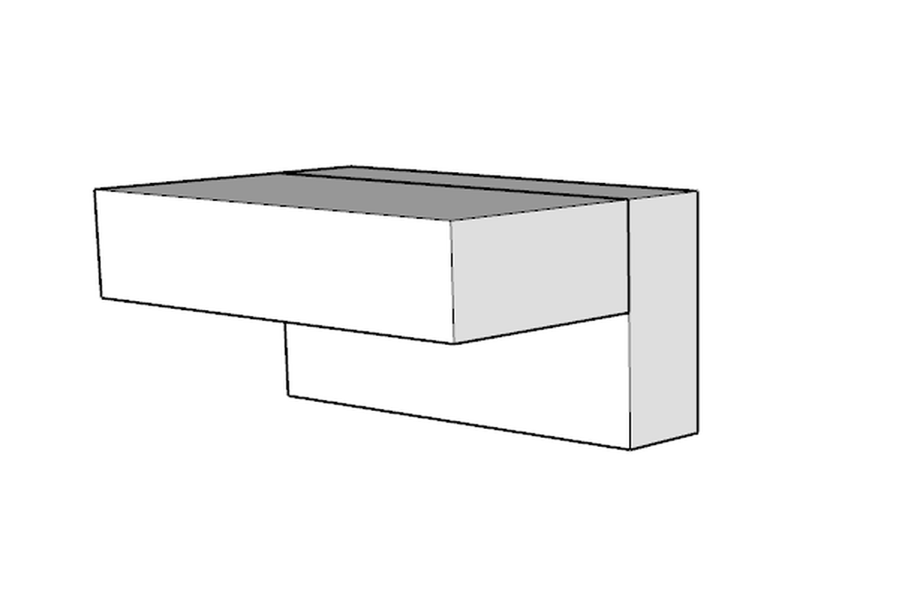

Pour les cas courant il suffit de se confectionner des équerres martyr d'une dizaine de cm en cp ou autres matériau les garder à portée de main elle tiennent aussi toute seule

Il y a plein de solutions, mais qui ne seront pas utilisables dans tous les cas. La solution unique n'existe pas.

Mais si tu peux poser ton ouvrage sur des dormants, tu peux mettre un tasseau à cheval sur les dormants.

Cales en lisses longues, cales a feuillure, cales avec deux clous, (bref réflexion à ce qu'elles restent en place sans l'usage des mains !)
