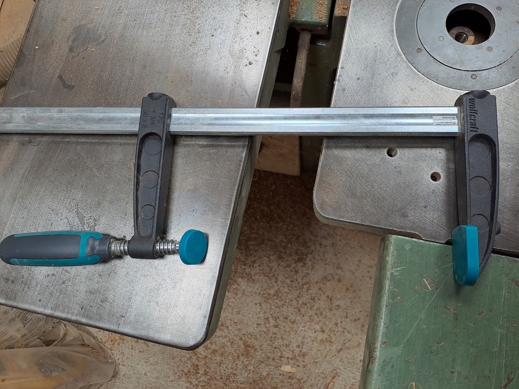

Bonjour,j'ai acheté il y a 3 ans 6 serre joint wolfcraft. Et dans le lot, au bout de 2 ans, un des serre joint ne peut plus être serré: il glisse.
J'ai limé l'extrémité pour enlever le valet en pensent qu'il y avait de la colle dans le troue mais rien.
Est-ce que quelqu'un a déjà eu ce problème? et quelle est la solution. Ça m'embête de le jeter c'est un grand serre joint. Merci d'avance.
Un serre-joint, cela serre quand le "valet" se met de biais et que la mortaise bloque sur la tige. C'est logique.
Sur les serre-joints modernes, qui n'adhèrent pas toujours, en limant l'intérieur des cotés de la mortaise, on améliore souvent bien les choses.

Merci pour ta réponse j'ai limé l'intérieur et j'ai légèrement martelé les deux faces du valet autour de la mortaise je sais c'est pas le mieux mais c'est très efficace. Ça ne glisse plus au serrage.
tes mortaises se sont "arrondies" (mauvais alliage) (ex j'ai des serres joint qui étaient déjà d'occasion des années 60 qui fonctionnent parfaitement ) , il faut mettre un coup de lime peut être pour redresser les joues !

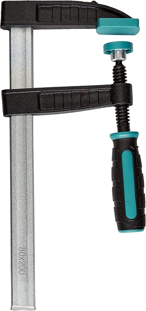

J'ai le même problème sur des serre-joint de ce type :
Il n'y a plus d'adhérence entre la partie mobile et la tige.

je suppose que vous parlez de serre-joint avec poignées pour l'autoserrer, comme ça :
Si c'est le cas, on peut difficilement parler de "serre-joint", dans le sens ou leur force axiale reste assez faible, quelquesoit la marque.
Et quelquesoit la marque, ils finissent tous par glisser.

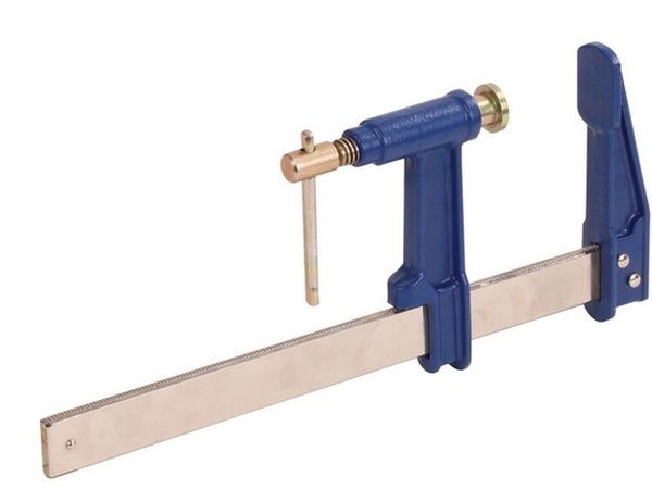

Pour moi, le seul bon investissement c'est le serre-joint "à pompe" de ce type là :
la pression atteinte est phénoménale et permet véritablement de coller correctement.

J'ai eu le soucis sur des serre joint ressemblant (mais pas wolfcraft) et en y regardant bien à force de serrer le logement de la partie mobile avait pris du jeu.
Grabouille
hugues,
OK, je vois. le glissement vient du fait que l’arc-boutement de ne fait plus (trop de jeu dans la mortaise de la partie mobile).
Par contre je ne sais pas comment y remédier...
