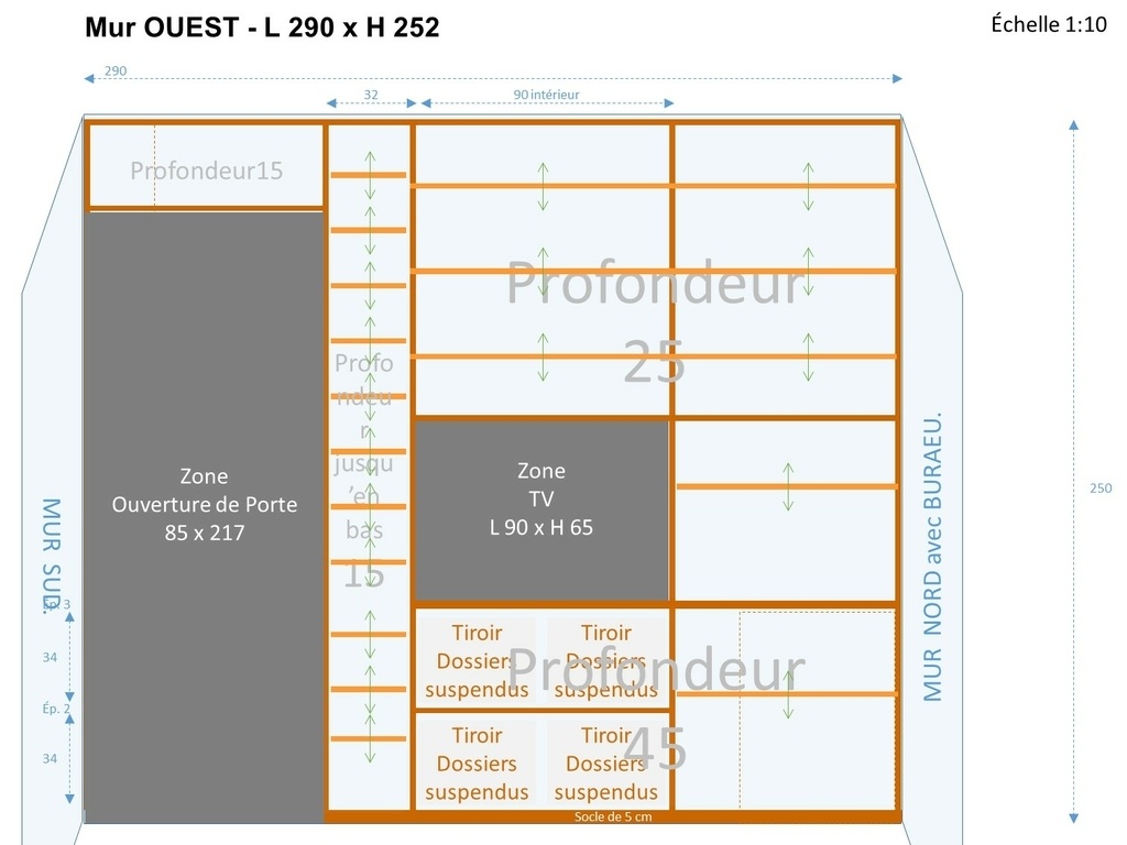

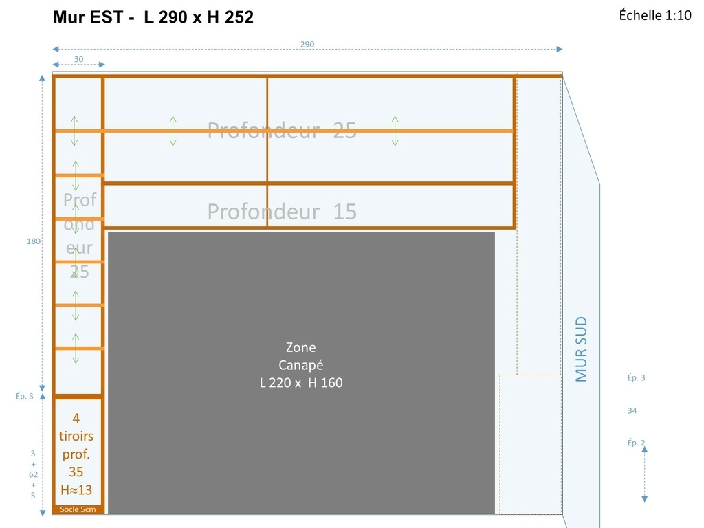

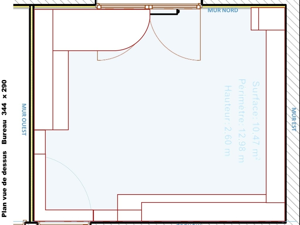

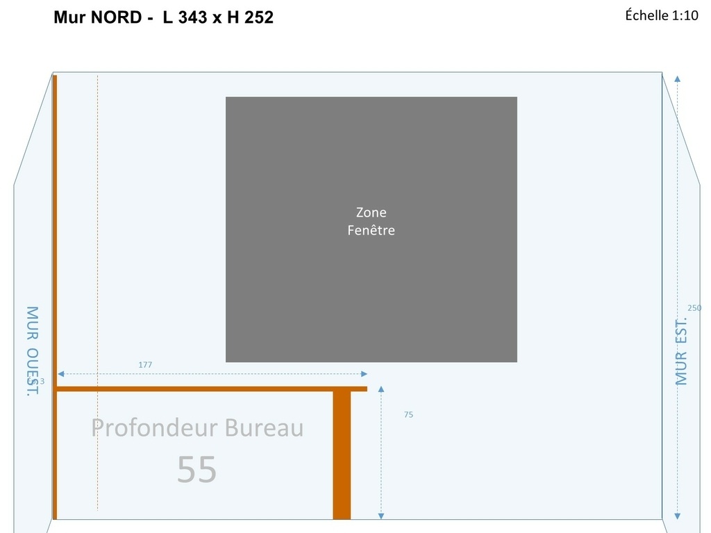

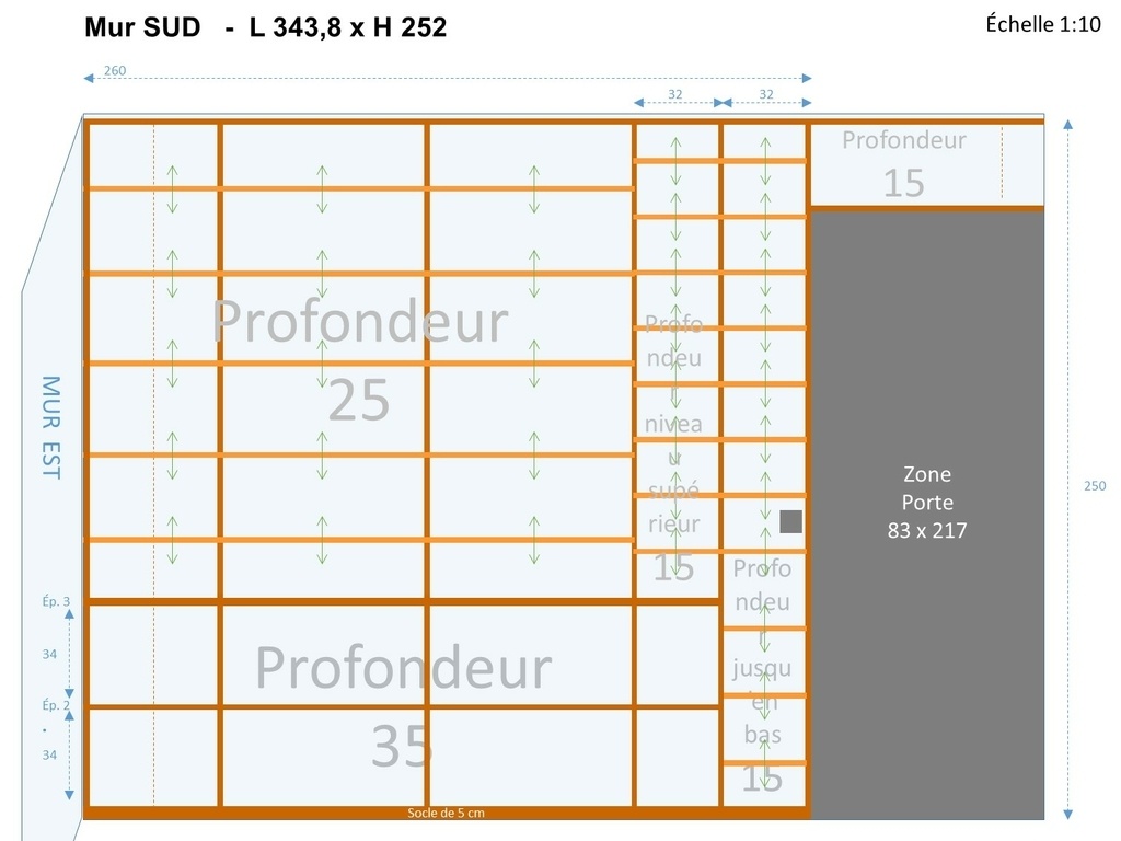

Recherche tablettes de bois en gros pour débiter toute une pièce bibliothèque
J'ai le projet de réaliser une pièce Bureau-Bibliothèque pour ma chère épouse, grande lectrice et rédactrice...
Les plans se précisent, et je suis à la recherche d'une assez grande quantité de panneaux de bois avec lesquels je puisse réaliser cela.
Quel bois ?
Je suis en train de renoncer au mélaminé et au médium peint : pas beau, pas facile à travailler (chants du mélaminé) mauvaise résistance à la charge des bouquins...
En bois massif : je pense à du pin s'il est bien sec, du hêtre, de l'aulne... le chêne sera sans doute trop cher. Cela peut être des panneaux faits de petits morceaux collés, c'est plutôt joli en général. Épaisseur 15 à 18 mm, et si possible une planche plus épaisse notamment pour réaliser la partie plateau du meuble bureau et les planches à cette même hauteur partout.
Où trouver ça à un prix... raisonnable ?
Sachant qu'il me faut des longueurs de 2500 mm pour les montants... je peux toujours rabouter mais c'est pas terrible quand même je préfèrerais éviter.
Avez-vous des suggestions, notamment de sites sur Internet ?
Mon marchand de bois local me semble avoir des prix un peu excessifs... je voudrais comparer.
Merci pour vos idées !
