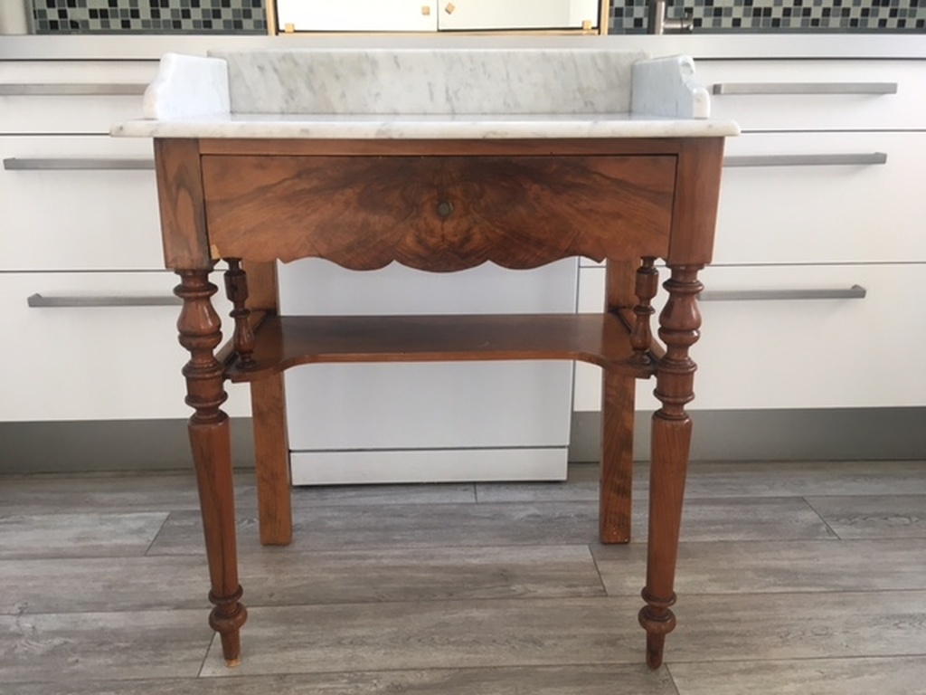

La coiffeuse en placage X (?) et structure bois Y (?) a actuellement:

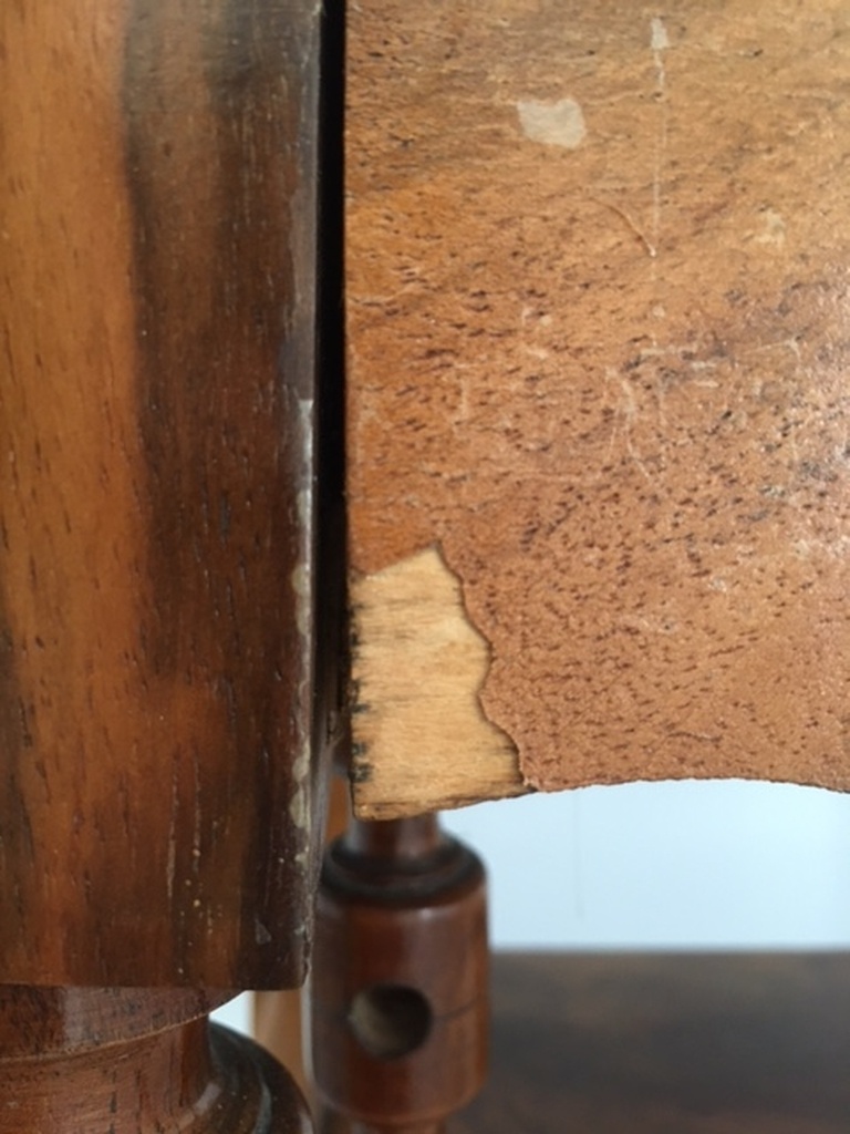

  • un petit éclat de placage
  • une porte serviette en bois tourné manquante
  • un bouton de tiroir incomplet

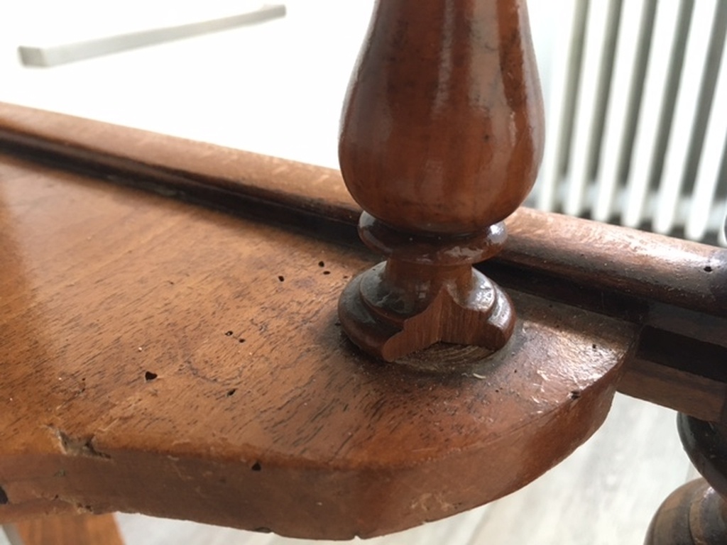

  • un éclat sur le pivot du porte serviette (lui aussi en bois tourné)
  • un pied qui a été revu et mal corrigé
    .... Bref plein de petits bobos que j’aimerai soigner.

1/ « réparer le placage ». Mettre deux triangles de placage en bois teints de chaque côté des bords inférieurs du tiroir. Aucune illusion sur ma capacité à faire illusion et masque le placage existant, alors autant créer un contraste « moderne »
>>> si je pouvais avoir des conseils pour faire cela ce serait top.

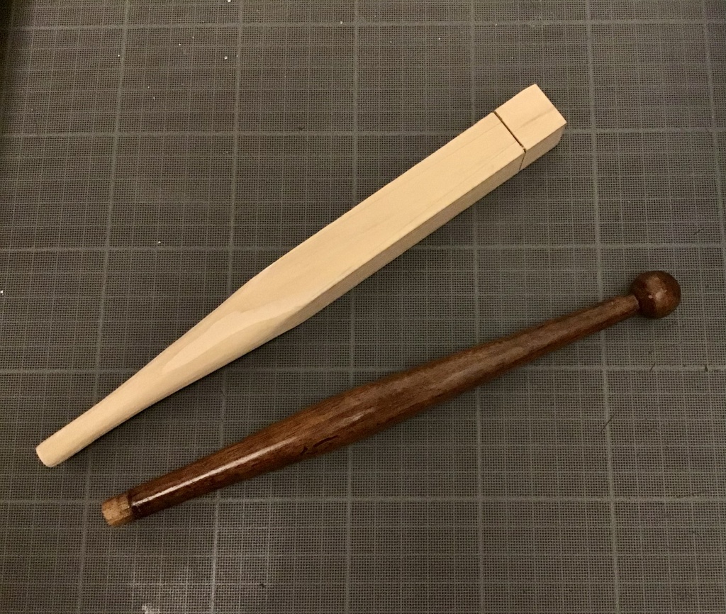

2/ avoir un autre porte-serviette. Je m’imagine déjà sculpter une pièce manuellement avec amour, la teindre et la vernir
>>> j’imagine surtout la galère à venir. Il y a t’il des tourneurs qui pourraient faire cela, ainsi que pour la pièce pivot ? Je n’ai non plus aucune idée des coûts.

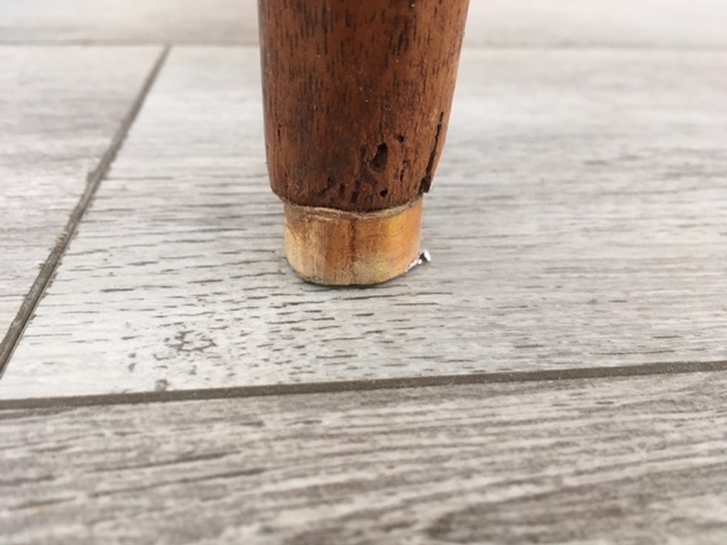

3/revoir la petite restauration du pied. L’arrondir un peu comme l’autre pied et la teindre.
>>> est-ce une bonne idée ?

1- réparer le placage
Plusieurs solutions :
  • enlever le placage est en mettre un autre (dommage mais pas très compliqué)
  • restaurer le placage actuel : très compliqué car il faut trouver un morceau approchant la teinte et le veinage, puis être capable de faire la réparation. AMHA, c'est très casse gueule et le résultat sera sûrement pire que la vue de l'éclat manquant actuelle
  • rajouter une décoration : c'est la solution que tu proposes. Je voterai pour mais attention à bien mettre un autre placage pour boucher le trou et avoir la même épaisseur. De plus, je te conseillerai d'utiliser une colle réversible, c'est à dire que tu puisses enlever ta réparation pour soit al refaire en mieux si tu sais mieux faire ou si tu souhaites le confier à un professionnel.
  • atténuer le contraste de l'éclat avec un feutre de réparation de meuble, pour que ce soit moins visible, le temps de trouver une solution plus pérenne

    Oui, approcher la forme et le teindre est la solution. Soit tu retrouves la même teinte, soit tu fais une démarcation comme un sabot et tu teintes un peu plus foncé les 2 bouts de pieds pour rester symétrique. Ou tu trouves un sabot en bronze à y mettre.
  • 4- l'éclat de l'entretoise au niveau de l'étagère :
    ça ne m'a pas l'air très voyant, je laisserai ça comme ça

3/ Pour le tournage en ce moment pas de cours. Alors, je me suis lancée dans la sculpture sur un bout de pin pour voir. Laborieux (ciseau et lime à bois) mais quel plaisir à faire.

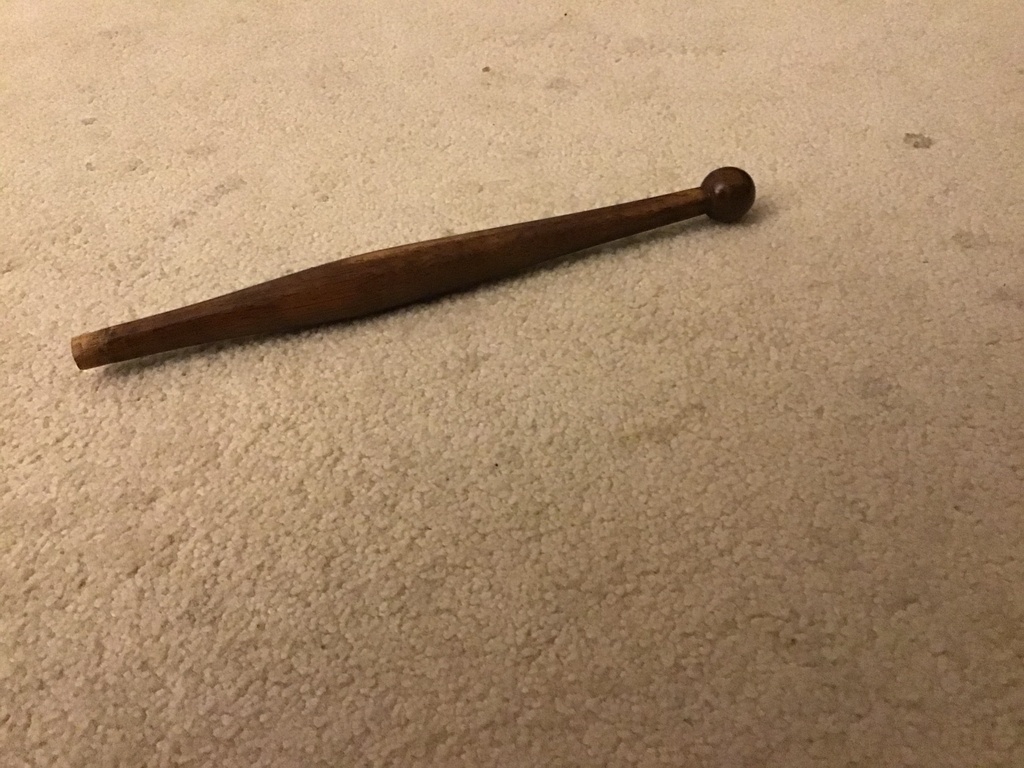

Pour le tournage, j’ai quelques soirées de libres 🤣, donc pourquoi pas me lancer dans la sculpture du porte serviette qui ressemble à ça . Par contre le meuble est destiné à une salle d’eau et sera posé par un entrepreneur prochainement. D’où peut être mon désir d’avancer «  vite ».

  • Pour l'éclat de placage, je mettrais simplement de l'époxy, mélangée à de la sciure foncée. On tartine, et on ponce pour affleurer et on revernit (attention de ne pas poncer le placage à coté). Cela fera "réparé" si on s'approche, mais cela ne devrait pas trop se voir. Faire en sorte que la partie époxy soit plus foncée que le reste. Une rustine foncée se voit toujours moins.
  • Pour l'éclat sur le support, je laisserais comme cela. La cassure est nette, et ne se voit pas.
  • Pour la barre porte serviette, je prendrais simplement un rond de hêtre acheté en GSB, teinté et vernis. Simple, et facile à faire.
  • Pour le pied, un bloc de bois, arrondi à la bonne dimension, teinté et verni, remplaçant le morceau de bois clair et fixé par une pointe sous le pied. La aussi, pour parfaire les affleurages, de l'époxy, poncée et le tout vernis.

Intothewoods Bon, une solution encore plus simple: passer un feutre marron foncé sur la partie claire et vernir. C'est du "maquillage", mais la tache claire se verra moins.
Pareil pour le pied.

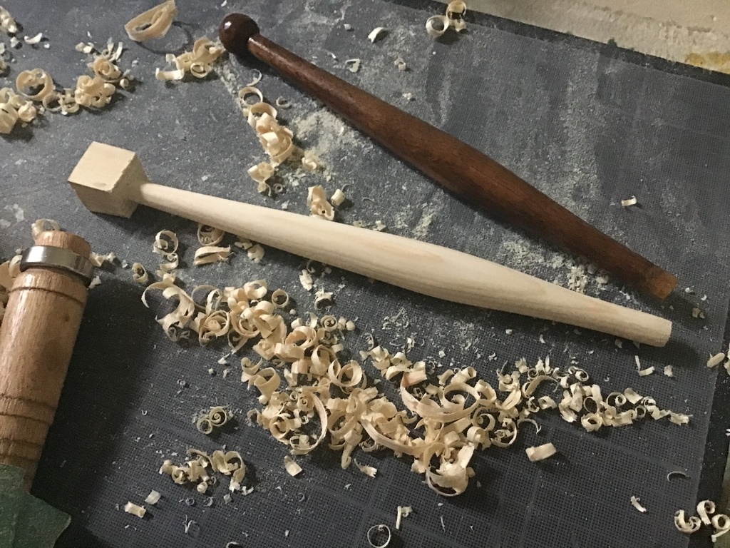

Pour le moment je cogite. Pas de décision encore. Et puis je fais mon porte serviette sans tour, en le sculptant, tranquillement.
