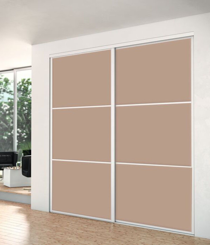

Salut Ara, pour rigidifier du peur faire des traverses intermédiaires. Du coup, tu coupes ton panneau d'isorel en 3 (par exemple).
Ça te fera un design dans ce style. A toi de voir le nombre de panneaux et s'ils sont réguliers ou pas.
Pas bête ! Et la structure : en bois ? Alu ? Il faut que ce soit très fin car au final, je veux que les 3 panneaux se confondent en un lorsqu'ils sont ouverts (autrement dit, ils coulissent sur un triple rail)

Tu peux compenser en partie l'épaisseur par la largeur mais il t'en faudra un minimum pour que le cadre ait une certaine rigidité. Les traverses intermédiaires proposées ne changent rien à l'épaisseur globale de ta porte.

Ben disons que mettre un cadre de 3 mm d'épaisseur, ça ne doit pas beaucoup changer la rigidité. Mais peut-être que séparer en 6 parties (comme sur l'image que tu as envoyée) améliore les choses...
