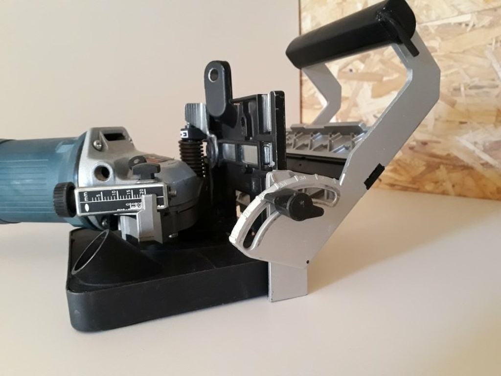

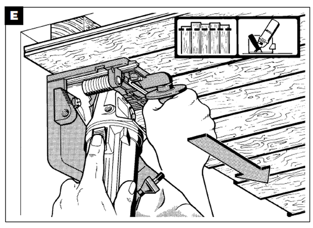

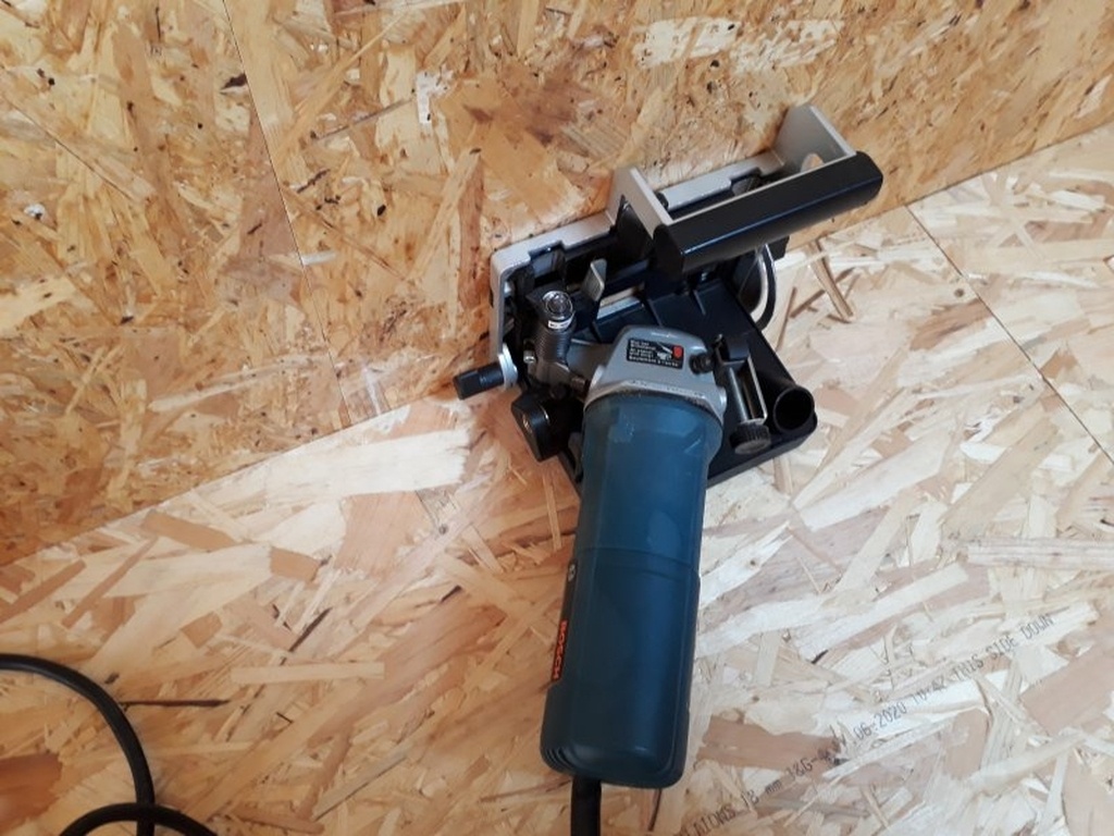

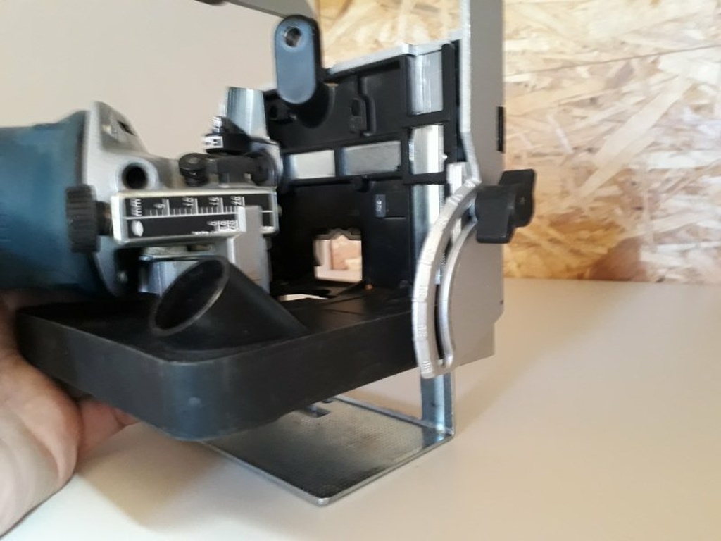

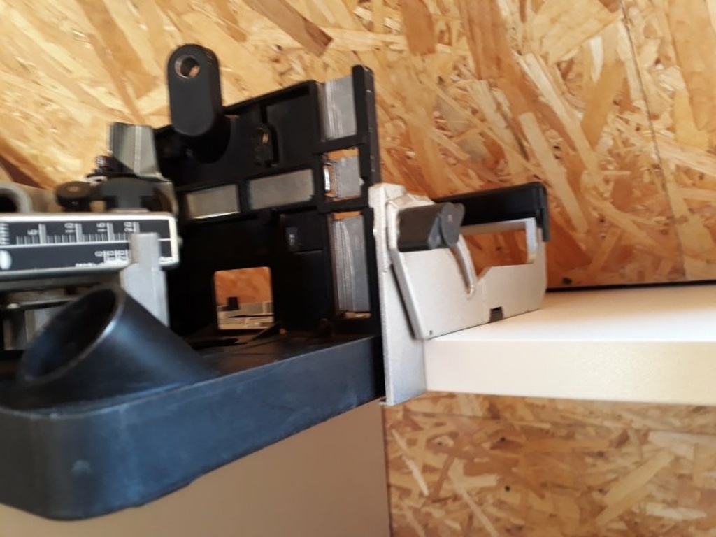

Oui tu as peut-être raison. En tout cas il y a un sabot amovible (la poignée large qu'on voit sur les photos et qui est inclinable). Si elle est mise, ça donne une bonne lamelleuse. Sur la photo n°5, on voit un guide parallèle au plan de la lame, je n'ai pas trop compris à quoi il sert. Peut-être justement à rainurer. Sinon dans la doc, ils montrent un exemple où l'on coupe d'un coup toutes les lames de parquet qui dépassent. Bon, est-ce vraisemblable d'en avoir besoin ? Mystère !
Photos suivantes :
