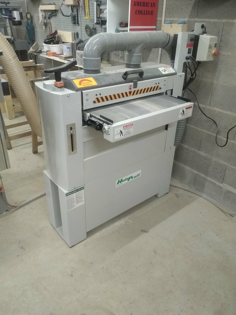

Raph88
Machine livrée hier installée aujourd'hui.
Je suis très content du résultat ça correspond vraiment a mes attentes. C'est évident qu'il n'y a plus a hésiter a poncer.
Merci pour vos réponses
Bendric
Tu as pris quelle référence de calibreuse pour ton atelier?
Raph88
Une Holzprofi spb25
