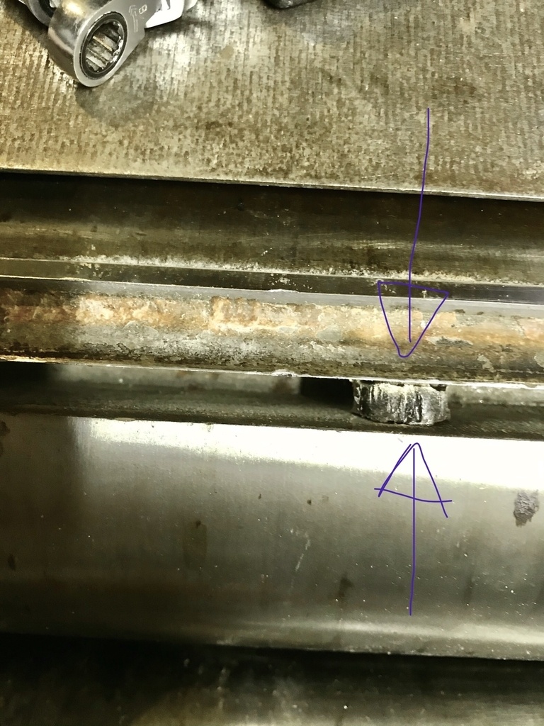

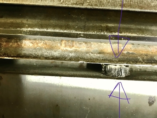

Je suis à la recherche de tous renseignements au sujet de changement des boulons de serrage de fer de la combiné Laurent, ci-joint quelques photos. N’hésitez pas à me contacter.

il faut démonter le coin de serrage et desserrer les boulons . c'est du pas métrique. il suffit de commander les mêmes dans n'importe quel magasin ou boulonnerie

Merci mjp ! Quand tu dis les coins de serrage ....tu parle de quelle pièces ? Peux-tu me dire si tu la vois sur les photos ci-joint ?

c'est la pièce conique entre les boulons et les fers il faut la sortir par le coté ou par dessus si les boulons sont bien dégagés ca dépends des machines. j'ai travaillé avec une Laurent ca fait des années.
