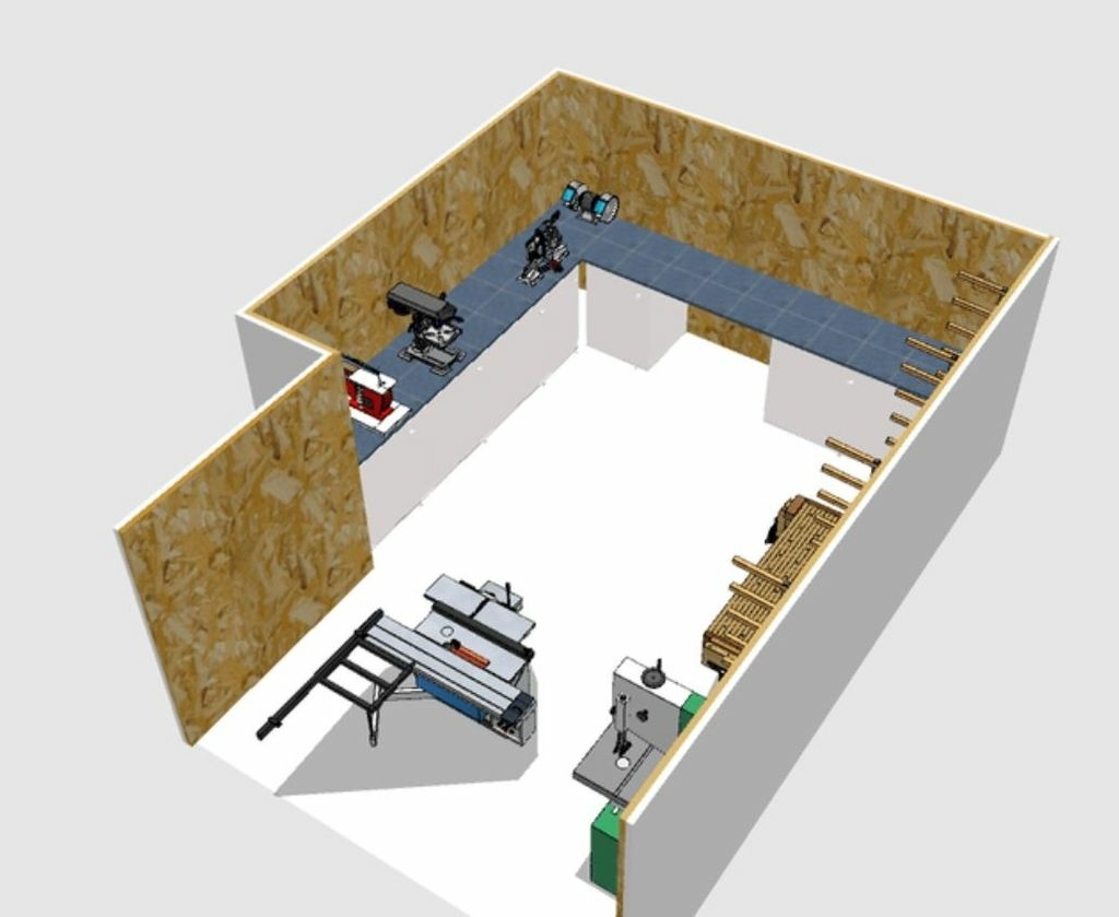

ma question est simple, je vais avoir en L 3.3m et 3.8m d'aménageable en terme de plan de travail rangement tiroir placard.
la chose que je ne sais pas trop c'est est ce que je prends des modules de cuisine pour un gain de temps car je ne me vois pas les faire moi même en fait...
vous prendriez quoi, plutot tiroir ou placard avec possibilité de tiroir intérieur?
ce n'est pas tant le prix mais la rapidité de montage que je cherche et aussi le prix quelque part... mais au vue de ma dernière création, le chariot, je ne les ferais pas moi meme je n'ai vraiment pas la place dans mon atelier pour couper de grandes longueurs...
que feriez vous, avez vous des exemples de rangement de matériel électroportatif, accessoire de perceuse, défonceuse, et tout un tas d'autre matériel comme la tronçonneuse, ou encore le poste a souder à l'arc.

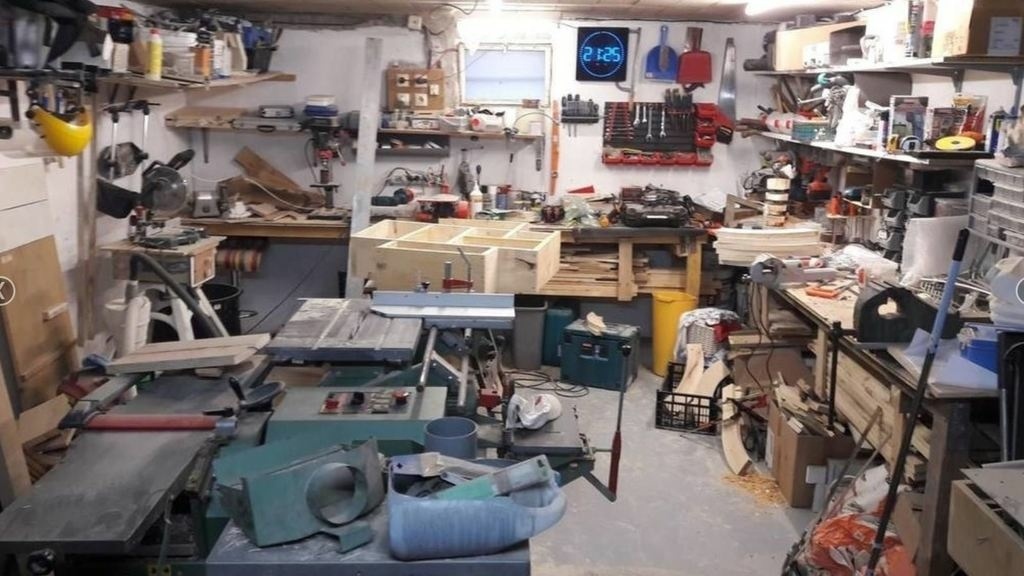

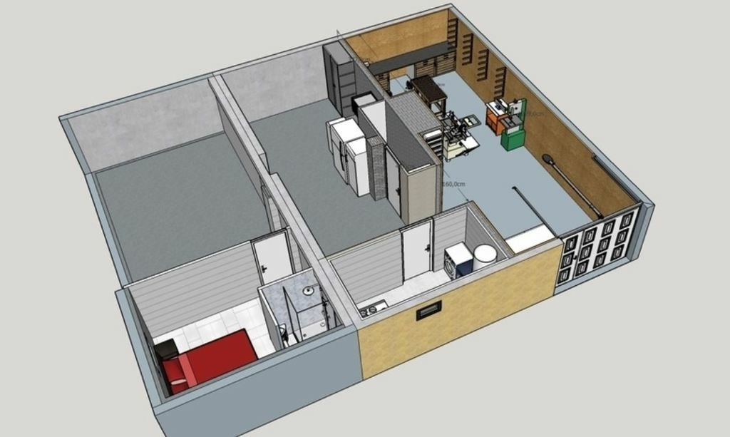

sur ma page, il y a des photos de mon atelier et de son bazar... je vais aussi changer AZAP ma scie a onglet parkside par une je l'espère kapex 60... avec donc une adaptation du plan de travail pour avoir un rail et un guide. Elle serait sur la partie du L qui fait 3.3m (voir le plan ci dessous avec le bazar et la vue globale du sous-sol).
j'aimerai aussi avoir la possibilité d'avoir un petit espace bureau... est ce que 60cm suffiraient?

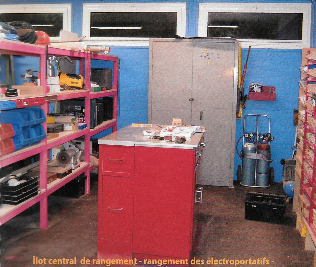

  • Des tiroirs, petits, moyens grands avec coulisses à billes à sortie totale, 45kg pour les tiroir profonds avec parfois des séparateurs

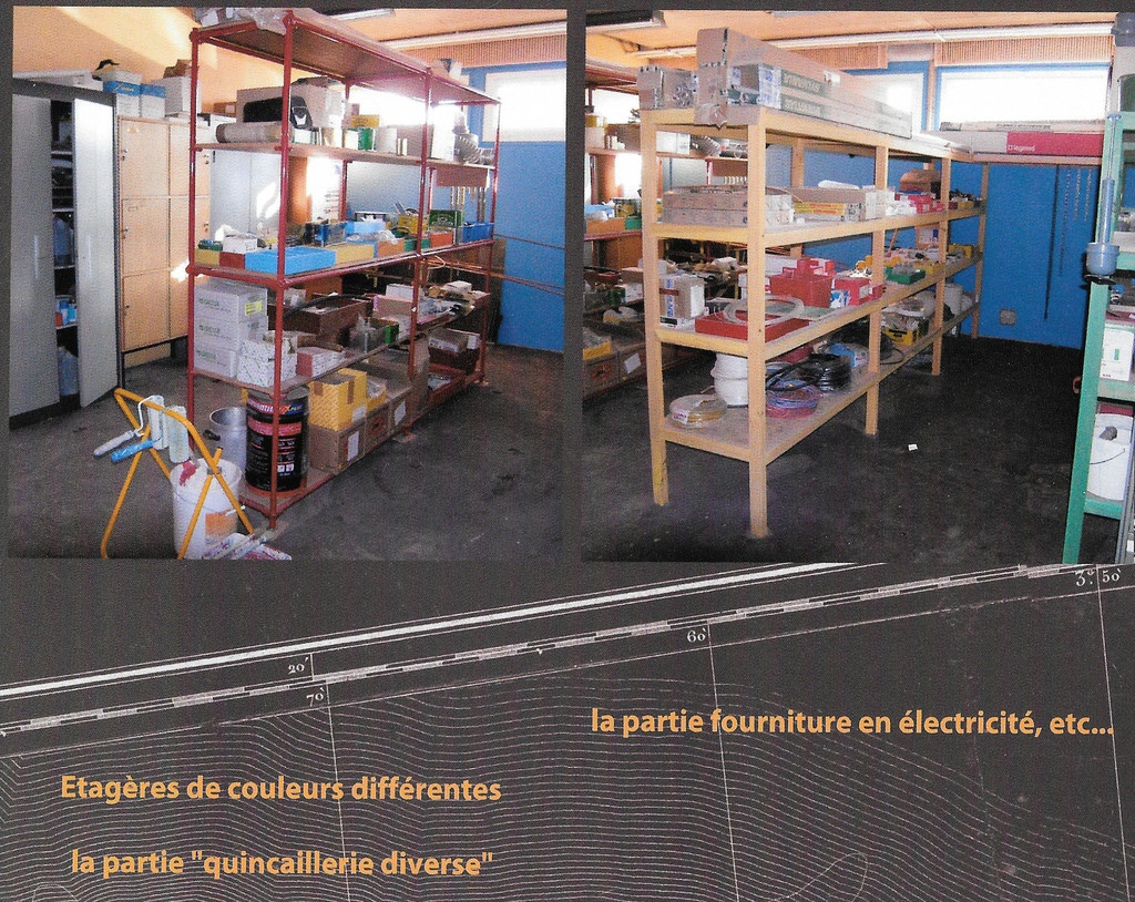

  • Des étagères de profondeurs adaptées aux usages. Surtout pas de choses rangées en superposition ou l'une au devant de l'autre. Mettre des étiquettes pour que soit soit remis toujours à la même place.
    Dans un précédent aménagement d'atelier pro, j'avais réalisé des linéaires d'étagères de différentes couleurs selon leurs affectations (bleu-plomberie, jaune-électricité, rouge-quicaillerie, etc...)
  • Des panneaux muraux avec silhouettes des outils dessinées au marqueur noir indélébile, ça aide pour ranger et on visualise direct l'outil manquant. Pour cela, le plus simple est de prendre du mélaminé lise (pas de givré) de couleur clair en ep 18 ou 19mm selon provenance, on y visse des VBA de différentes tailles pour suspendre les outils.

Timothy a une installation de fou! et surtout un atelier de plus de 100m² !!
me concernant je n'ai que 15m² environ.
je ne peux donc cloisonner quoi que ce soit... d'où le besoin de placards avec portes afin d'éviter trop de nettoyage du a la poussière aussi... et oui, le coté féminin tout de même !
j'aurais pas de mini SAR, elle est sur pieds directement! et un seul pan sera dédié a des machines qui j'y réfléchis pourront bouger pour ce qui est de la scie a chantourner, le touret et la perceuse a colonne afin de laisser l'espace libre pour la scie a onglet! oui beaucoup d'idée... mais faut il avoir de quoi mettre ça en place!
