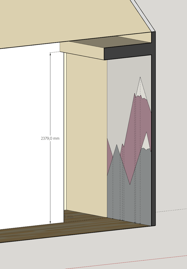

Après la restauration complète d'une chambre d'enfant, il me reste l'aménagement d'un placard/dressing dans un recoin déjà existant et pourtant je n'arrive pas à sortir quelque chose de convenable de ma tête.
Le but serai d'avoir l'avis de plusieurs d'entre vous.

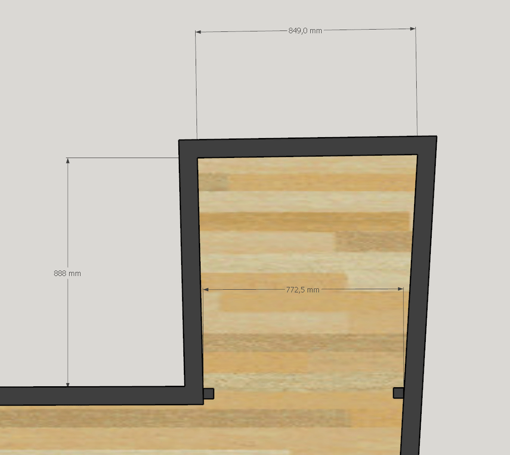

Pour commencer voici les dimensions: (ne pas tenir compte des "tasseaux" présent sur la vue en plan)
Quelques contraintes:
  • l'espace devra être "fermé dans le prolongement du "mur de gauche" sur la vue en plan
  • un plafonnier sera installé sur la partie de plafond à 40cm devant ce placard/dressing ce qui empêche une porte battante sur toute la hauteur
  • hauteur d'étagère ajustable
A la base ça devait être des tablettes de GSB mais compte tenu de la profondeur je les ferai moi même.
Voilà pour les grandes lignes. Je suis vraiment preneur de toutes les idées afin d'avoir un autre point de vue.

tu pourrais faire deux caisson étagères roulant !
ce genre là , avec agencements de façades !! (comme sous escalier)
pinterest.fr/p...91989039686349/
maisonsdumonde...ness-178660.htm
Lumi
sylvainlefrancomtois Une fois de plus merci à toi! 👍
Je m'entêtais à essayer de trouver une solution plus "classique" avec des montants fixes...
Plus qu'à concevoir ça maintenant!
