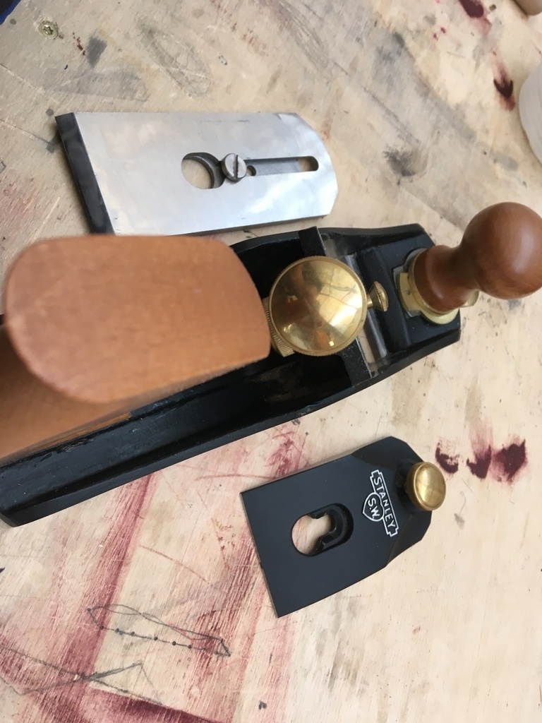

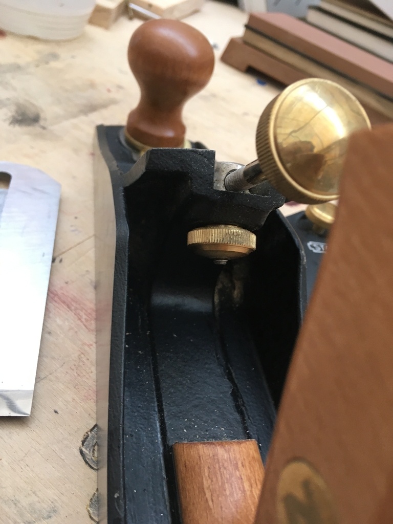

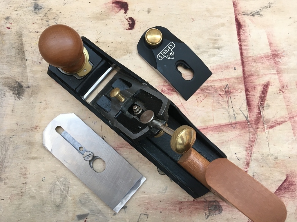

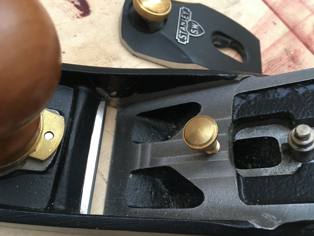

FBang
Les photos de la bête, même si apparement ce n’est pas avec ce modèle que tu pourra réaliser ton idée.
C'est vraiment du beau matériel! Mais effectivement pas possible de modifier l'angle...

Erebor A voir, avec une fraiseuse ça serait peut etre jouable. Mais bon, je bote en touche je pense....
Merci FBang pour les photos!
L'Ecorce du Sycomore même pas certain qu'une fois le fraisage fait il te reste assez de matière pour avoir une assise suffisante pour la lame...

Fbang à apporter une explication au pourquoi je ne trouvais pas de photos sans le chariot, apparemment, il ne se démonte pas!

C'est marrant que le chariot ne se démonte pas sur les anciens ça servait de réglage pourtant.
FBang
La lumière se règle à l'avant sur celui-ci. Comme sur pas mal de rabot à angle faible.
Je vous fait des photos dans la matinée, ce sera l'occasion de le nettoyer.
FBang oui sur le mien (le 62) aussi la lumière se règle a l'avant.
Mais j'ai un n°4 classique et le réglage du chariot m'avait permis de rattraper un tout petit décalage d'équerrage. J'imagine que ça doit être usiné avec beaucoup de précision si il n'est plus possible de régler cette partie.

En vrai avec le chariot coulé dans la masse du rabot, ça doit donner une surface d'appui massive plus résistante que dans l'article, une fois le rabot passé à la fraiseuse,
Après, j'avoue que je suis pas sûr de l'intérêt de cette modif, c'est déjà un excellent rabot, je suis pas sur que tu gagnes à le modifier de la sorte... je suis presque sur que ça va dégrader ses performances autant le faire sur un rabot d'occasion ou sur un de mauvaise qualité
