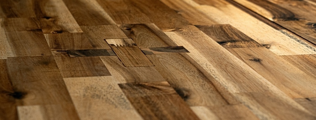

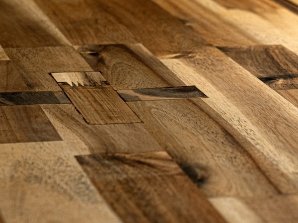

Amméliorer ma technique de tenon traversant dans gros plateau de bois?
J'ai réalisé une table en lamellé collé d'acacia et le piétement viens traverser le plateau de 36 mm d'épaissseur en "tenon traversant" comme sur la photo photo.J'espère que tenon traversant est le bon terme pour cet assemblage. Et je veux en refaire une mais peiut être en changeant la méthode de fabrication.
Ma question est dans le processus de fabrication j'aimerai avoir votre avis pour savoir si vous feriez différemment et pourquoi?
Je vous décris comment je fais c'est asséz rudimentaire mais ca marche:
  • Je trace mes croix en positionnant mon piètement sur le plateau,
  • je perce dans ma croix avec un foret de la taille de ma scie sauteuse
  • j'enléve un maximum de matière avec la scie sauteuse
  • Je viens finir au ciseau à bois.
Ce process marche bien car je peux arriver a peu prés précisément a faire mes assemblages.
Le principal problème que j'ai c'est que ma scie sauteuse "et je pense toutes les scie sauteuses" coupent verticale au début mais la lamme dévie un peu pendant la coupe ce qui me donne pas mal de travail d'ajustement avec le ciseau a bois.
en finition je dois toujours faire une "pâte a bois du pauvre" avec de la sciure et de la colle a bois pour boucher les espaces dans mon assemblage car je ne suis pas encore un expert du ciseau à bois et je trouve ca dommage.. j'aimerai que l'emboitement soit parfait.
j'aimerai avoir votre avis sur la manièrre de faire au plus propre
merci
Valentin
