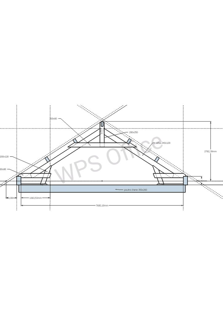

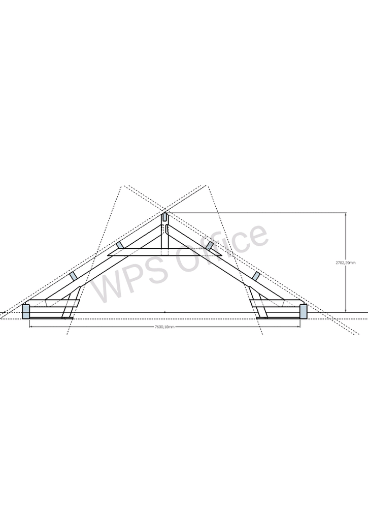

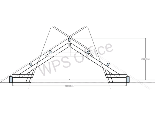

Bonjour.
La ferme ci jointe, vous paraît elle conçue dans les règles de l'art.
Inclinaison jambe de force, distance jambe de force mur, position entrait...

Bonsoir, sur quoi reposent les jambes de forces? Solivage? Dalle?
L’ensemble me semble cohérent, cependant les arbas devront être bien dimensionnés car ils ont une contrainte de cisaillement importante ....
+1 meme question , sinon tu peux gagner un peu en longueur de tes jambes (talon sous la panne) !

La ferme est sur une poutre chêne 350x250 avec poteau.
Je poste des sections. Lrs chargés de toitures sont de 15162 Dan. Pente de 65%.
Je trouve la jambe de force trop éloigné du mur,qu'en pensez vs.

pas de soucis ! je pencherais quand même les jambes un peu plus longues (talon de la coupe environ à l'axe de panne) en tenon mortaise directement dans la poutre entrait si c’était possible 😉

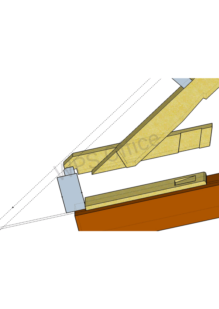

je comprend mal le détail des arba en pied merci de me fournir un détail des assemblages et pourquoi l arba ne descend pas jusqu'à la poutre formant entrait
donc je ne comprend pas la transmission des efforts

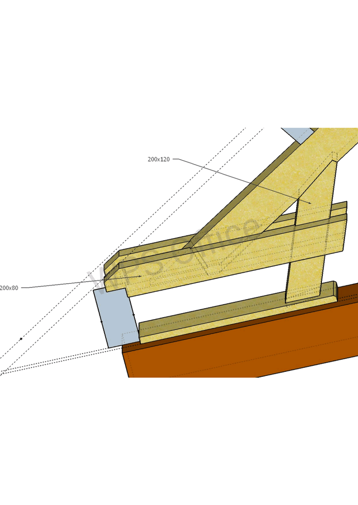

perso, quand j'aligne l'arba avec une règle, il arrive a l'intérieur du mur et dépasse la poutre entrait ! Je pense que c'est pour cela qu'il a fait des blochets .
Du moins c'est ce que je perçois du dessin?

c est pour cela que j ai un problème car la reprise sur la poutre formant entrait ne me convient pas

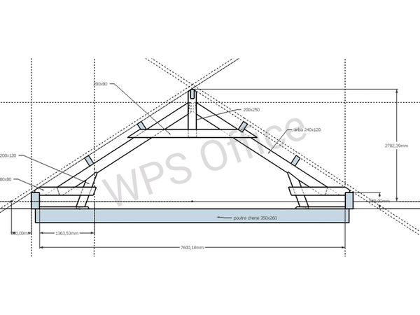

Ci joint complément demandé.

caboyot Hello , le repos du blochet sur le mur ne doit pas être entaillé ! si il n'y a pas le choix, un potelet pour lier le tout serait souhaitable !
