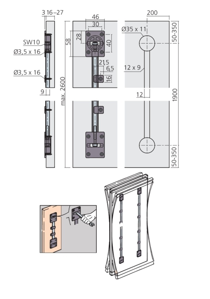

Du coup j'ai commandé des renforts raidisseurs de Hettich qui sont au départ fait pour redresser les portes coulissantes. Je les pose dans les jours à venir. A voir si le résultat est bon. Je te tiendrai au courant.

Tu parles de ça?: Renfort raidisseur Hettich
Si je comprends bien il faut usiner une gorge + 2 poches Ø35mm?
Par contre ça ne marche que dans 1 direction du coup.
Un peu comme un trussrod de manche de guitare?
PolO05
Non, ça marche dans les 2 sens car soit ça tire soit ça pousse les boîtiers.
Je devrais recevoir les miens demain si tout va bien. Je te tiens au courant dès que j'en ai posé.

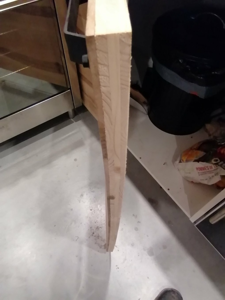

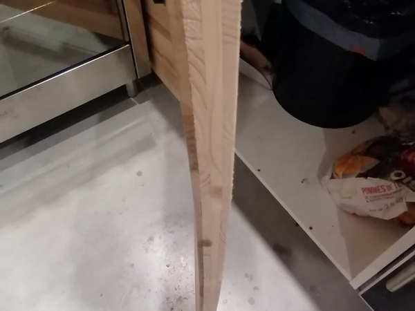

Voici quelques photos pour te donner une idée.
Bonne continuation à tous et que 2021 soit à la hauteur de vos espérance
Pierrot
Merci PolO05 ! Bonne Année à toi aussi!
Tu as pris la photo du défaut avant: et après? Les portes sont bien droites?

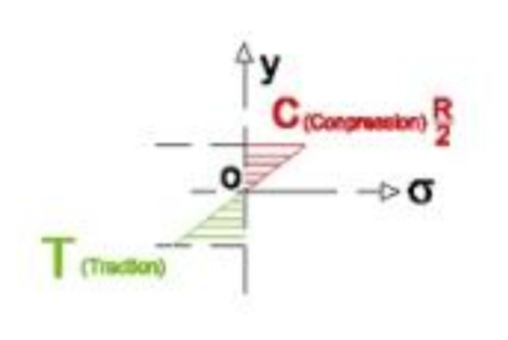

Kentaro Les câbles de précontrainte ne servent pas à détordre parce que ce serait trop tard. Ils mettent des contraintes de compression en dessous de la fibre neutre pour éviter que les contraintes de traction ne dépassent la limite.
En fait, il faut juste que les tirants agissent du bon côté de la fibre neutre. Au plus ils s'en rapprochent, au plus il faut serrer fort, mais ils ne sont pas obligatoirement à l'extérieur de la planche.

Puisque l'occasion m'est donnée aujourd'hui de proposer la même solution à une question similaire, je trouve ce lien et surtout cette image qui permettra aux plus dubitatifs de voir comment fonctionne ce type de quincaillerie.
A noter en outre, qu'en cas de porte devenue gauche, on peut régler indépendamment les tensions des deux tendeurs placé de part et d'autre de la porte, voire opposer les forces.
A noter également que si le système est encastré, l'axe de traction ou de poussée est bel et bien déporté par rapport à l'axe de la porte.
