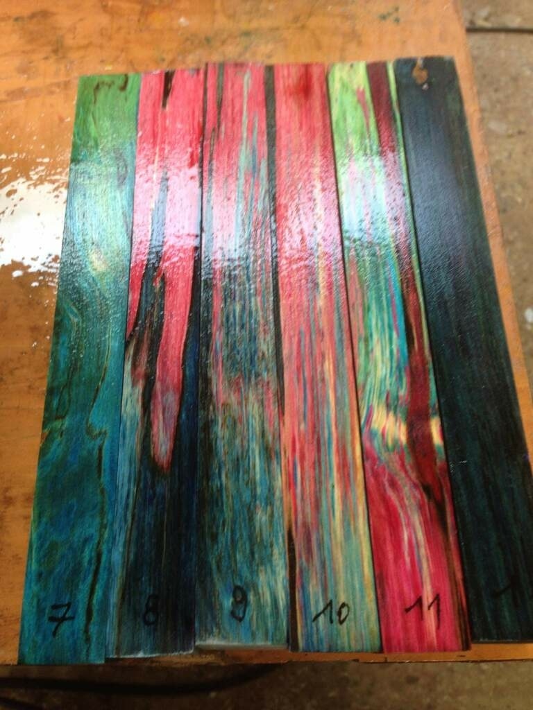

Sur les bons conseils de Olivier Vernhettes j'ai contacté Jean-Pierre Thoniard qui est fabricant de carrelets en bois et résines pour la fabrication de stylos, coutellerie... (L'Atelier de JP 77130) et qui m'a expliqué son process de fabrication que j'essaie de vous retranscrire au mieux:

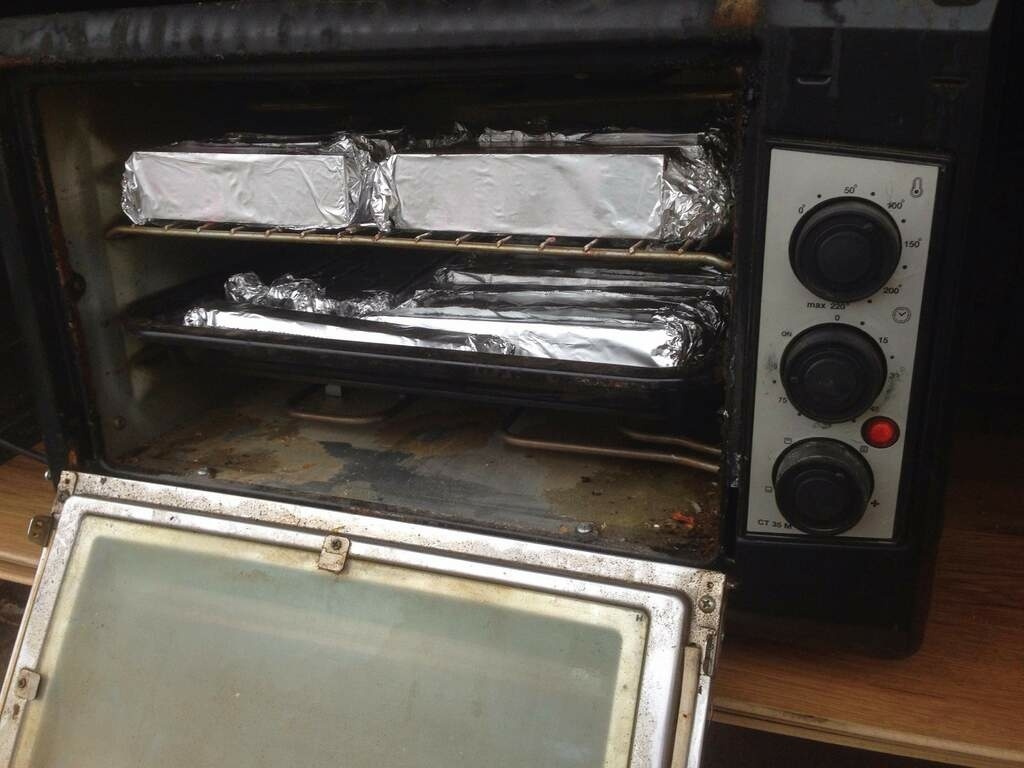

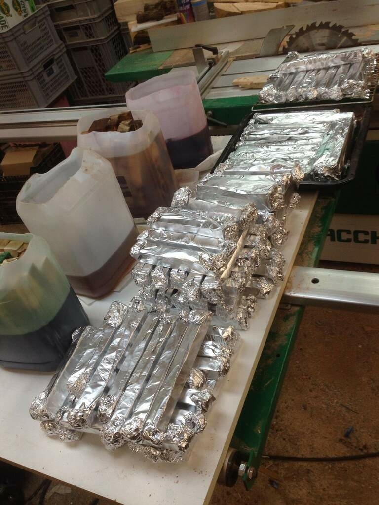

  • en vue de produire un matériaux (%bois/resine) le plus stable possible on cherche à partir d'un bois le plus sec possible (0% humidité). Pour cela les carrelets débités sont emmaillotés dans du papier d'aluminium et passés au four. Quand le poids des carrelets cesse de diminuer (pesage) c'est qu'il est sec.

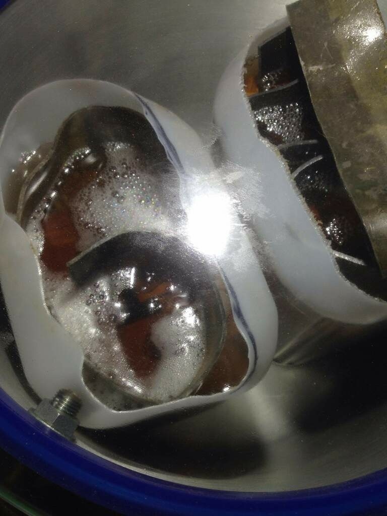

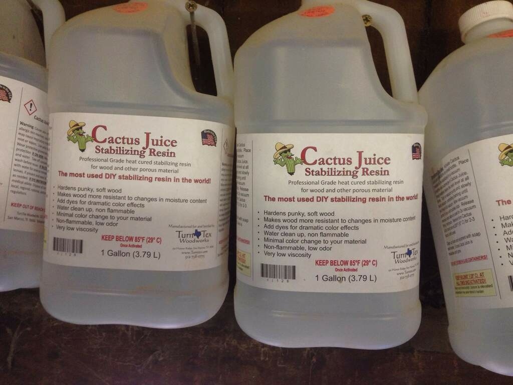

  • ces carrelets sont ensuite plongés dans un mélange liquide du stabilisateur (cactus juice - 25€/l, ou autre solution) avec le/les colorants (alimentaire ou non).

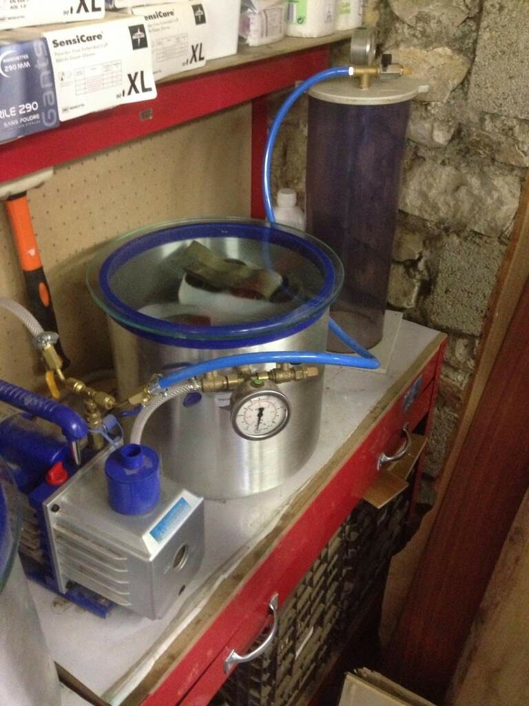

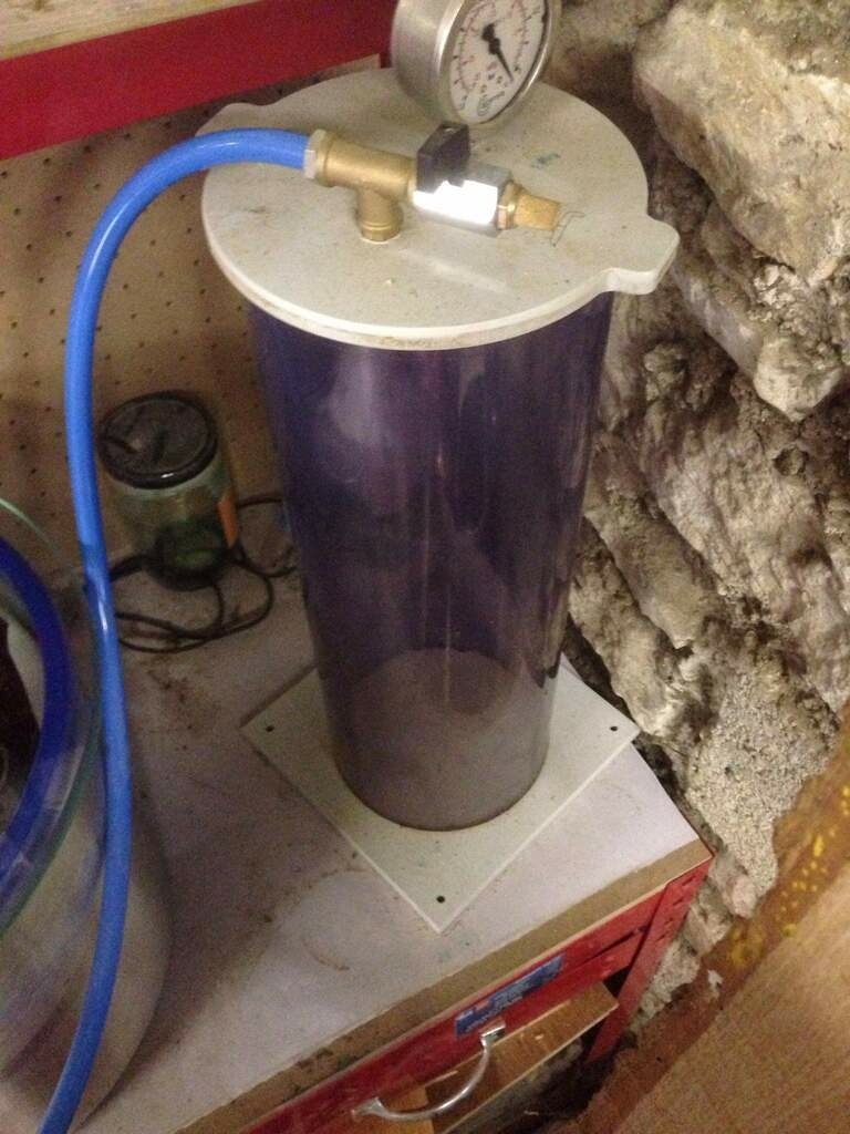

  • une fois bien imbibés les carrelets dans leur bain sont placés dans une cuve connectée à une pompe à vide pour que l'air dans le bois soit remplacé par la solution.
  • quand les carrelets ne produisent plus de bulle c'est que le traitement est terminé (plus d'air à remplacer).
  • les carrelets une nouvelle fois emmaillotés dans du papier d'aluminium sont replacés au four à 93 degrés C. pendant 1h pour stabilisation/durcissement
Exemples de fournisseurs de cuves à vide:
Vacuumchambers.eu,
jatagan.eu (couvercle en verre recommandé!)

Du coup c'est ta pompe à vide qui determine la taille des morceaux de bois à teinter, ça à pas l'air donné cette bête là
Pierrot
Je lui ai demandé: pour des carrelets de stylos les petites étuves D25cm H25cm suffisent. Pour des lambourdes on trouve aussi des cuves en plexi qui font jusqu'à 1m de long. Mais non c'est clairement pas donné et quand on voit le prix et les contrindications liées au "cactus juice" ça me donne plutôt envie de chercher des moyens de teintes naturelles (plantes) + eau.

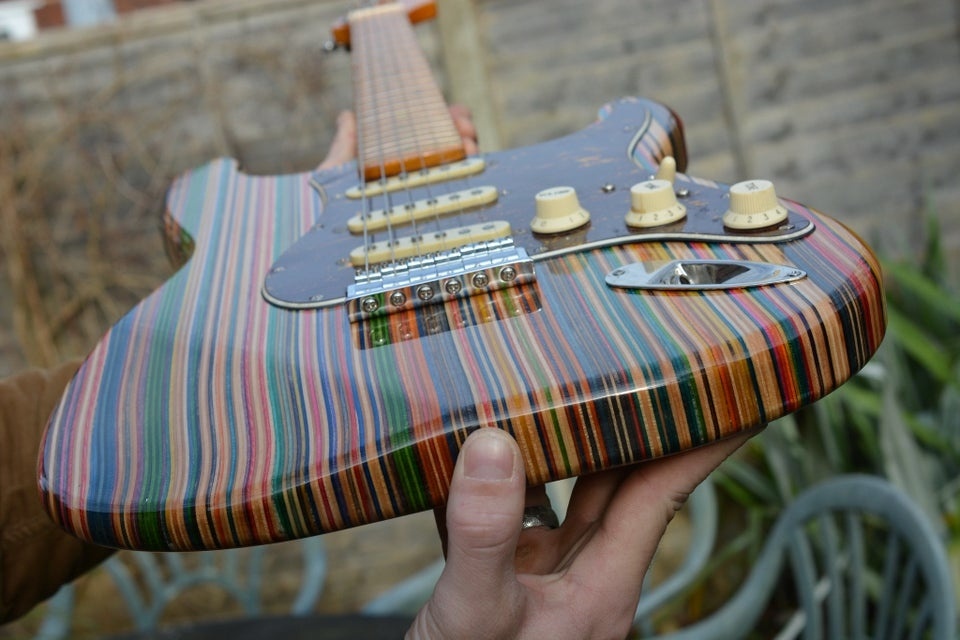

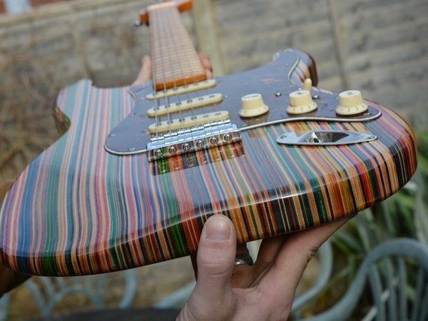

Pour le cp de couleur, on voit des choses en sur cyclage, comme des guitares en planches de skate
reddit.com/r/p...ed_skateboards/
C'est peut être une piste.

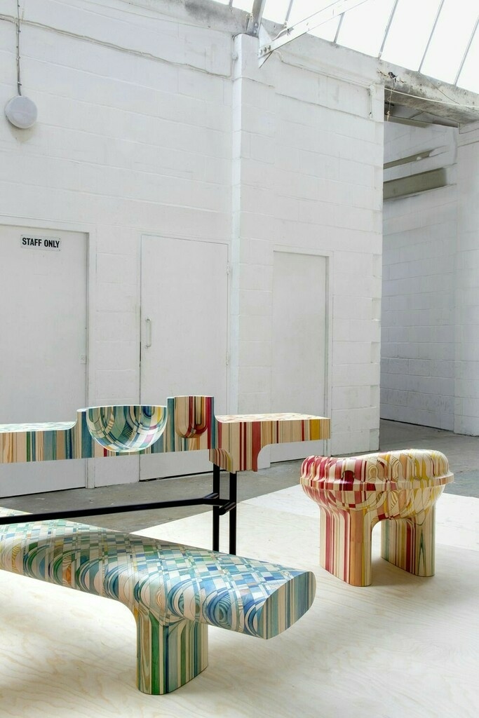

Oui j'avais repéré ces créas en skates. Je me demandais s'il n'y avait pas moyen de créer des teintes plus pastelles comme sur le mobilier en photos
J'ai l'impression que ça vient des teintes de départ et de la finition qui accentue ou non les teintes.

Mais peut être que sur le mobilier présenté, ils sont partis de placages.
