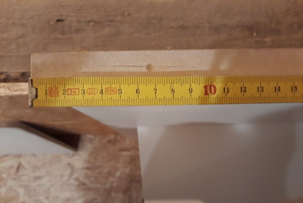

Pour info, je viens de démonter une étagère en MDF 19 (qui n'a pas de fente visible). Pourtant...
