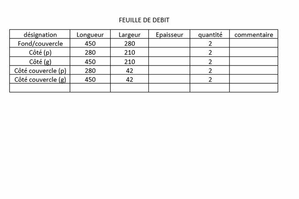

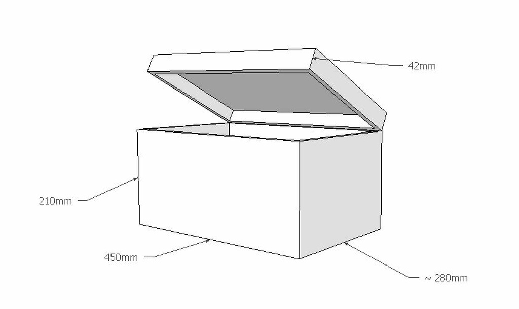

J'ai déjà posté la question mais j'ai plus de détails aujourd'hui. Déjà pour le bois et l'épaisseur : j'aurais bien aimé la faire en massif ( pin ou sapin ou hêtre mais ça risque d'être plus compliqué ) mais le soucis c'est que je ne trouve pas de découpe avec une épaisseur plus petite que 16 or çà me paraît trop donc je vais peut-être la faire en contre-plaqué. sinon pour l'assemblage j'hésite entre les vis avec petit coup de fraise ou clous colle mais je ne suis pas sur d'y arriver. Peut-être les chevilles mais je ne pense pas que ce soit possible. Pour les dimensions, ça fais 450x252x280 dont un couvercle de 42, est-ce que vous pensez que c'est bien sachant que il n'y aura pas beaucoup d'outils. enfin pour la charnière si j'en mets 2 grande cela suffit ou il vaut mieux en mettre une tout du long. Pour les poignée et la sangle je saurais faire.

Petit commentaire sur la conception, d'après ce que je vois sur ta feuille de débit. Le plus simple pour que le couvercle soit parfaitement adapté à la caisse, c'est de tout faire en un seul morceau, puis de scier à la fin à 42mm du bord haut. Pour respecter tes dimensions, il suffit de rajouter la largeur de ton trait de scie à tes côtes.

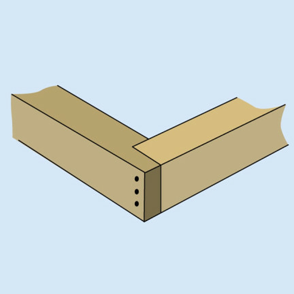

Pour l'assemblage, les caisses à outil ou autres boites d'atelier, sont souvent assemblées avec une feuillure (renforcée ou non par des clous).

Merci pour votre réponse. Effectivement on m'a conseillé de couper le couvercle à la fin. Pour l'assemblage, n'ayant pas de machine je vais me contenter de tasseaux dans chaque angle cloué.

Pour la charnière, avec des épaisseurs autour de 12-15 mm (en CP ou en massif), ça ne devrait pas casser. L'idéal serait toutefois d'avoir une chaînette (ou équivalent) pour retenir le couvercle lorsqu'il est ouvert : cela évitera de forcer sur les charnières.
Pour les dimensions, difficile de te répondre : tout dépend des outils que tu dois mettre dedans. Au delà de la quantité, une "règle" que j'avais entendu est qu'il faut prendre pour longueur la dimension de l'outil le plus long qu'on veut mettre dans la boite et ajouter 10 à 15 cm (pour pouvoir le sortir facilement).

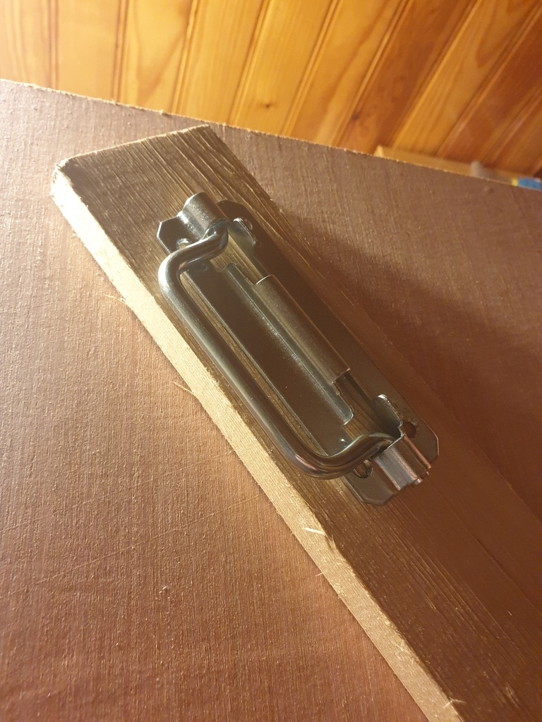

Bonjour et merci de m'avoir aidé ! J'ai encore besoin d'aide mais j'ai bien avancé ! Pour fixer la poignée je voudrais mettre une planche entre la caisse et la poignée. J'aurais préféré un bois style hêtre plus solide mais je n'ai que un résineux ( je crois sapin ) pensé vous que ca peut convenir ? Je peux essayer de trouver une chute chez un ami mais c'est assez compromis.

Euh, d'abord, pourquoi cette pièce entre la caisse et la poignée ?
Et ensuite, quelle est l'épaisseur et la matière de ta caisse ?
Enfin, comment souhaites tu fixer la poignée ?
APB
Je rejoins Trente six seb, je ne vois pas l'utilité de ce renfort.
Si tu crains une faiblesse de tes cotés lors du transport de ta caisse, tu peux renforcer le serrage de ta poignée par une légère barre métallique à l'intérieur en renfort du serrage de ta poignée, prenant en sandwich ,barre/bois/poignet.

Je vous fais confiance surtout qu'il n'y aura pas beaucoup d'outils mais je vis directement dans la paroi ? Ce n'est pas très epais pourtant ( 10mm). Je vous fais confiance !
Combien fait ton renfort ?
10 mm c'est effectivement un peu juste mais ça dépend du poids plein.
Mais ça me parait juste effectivement.
Du coup,
  • soit je mettrait une cale épaisse (mini 15 mm) pour tenir ta poignée mais à l'intérieur de ta caisse, en prenant la paroi en sandwich entre la poignée et la cale. La cale étant collée à la colle à bois côté intérieur.
  • soit je boulonnerais, avec ou sans cale
  • soit je ne mettrais pas de poignée
  • des clous retournés pourraient être une solution mais ton cp est aussi un peu fin et le matériau doit être de bonne qualité pour supporter ce traitement.
Par contre, un bois dur serait mieux, forcément.
Si dans ton bout de sapin, tu trouves un endroit avec un noeud sain, ça peut être judicieux de l'utiliser. Les noeuds sont plus durs que le bois "normal".

Encore merci pour vos conseils ! En faite il y a une autre raison mettre une cale,c'est que je vais faire un mi bois pour faire passer une lanière.
A ce compte là, je mettrais une câle à l'intérieur pour la solidité et une autre, fine, à l'extérieur pour gérer le désaffleur causé par la lanière.

Bonjour une caisse qui peut être assez simple ce pourrait être dans du cp peuplier de 15 mm et l'assemblage des coins en queues droites collées. Tu peux renforcer le collage par quelques pointes si tu veux ceinture et bretelles mais les colles sont très efficaces et le cp ne travaille pas.
Pourquoi les queues droites ? Parce que si tu te sens pas encore de faire des queues d'aronde c'est déjà amorcer le travail (et tu verras qu'après tu n'hesiteras pas à en faire).
Parce que c'est pas compliqué à faire avec très peu d'outils.
Parce que c'est pas très long (tu peux faire des grandes queues droites).
