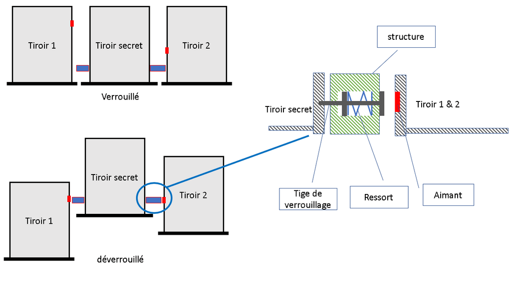

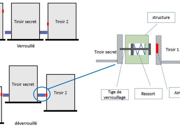

Pour ce qui est de la partie technique je partirai sur des tiges de verrouillages qui seraient actionnées par des aimants situés dans les côtés des tiroirs. J'ai mis en PJ un schéma vite fait. En jouant sur la position des aimants tu peux créer ta "combinaison". Il te faudra des aimants très costaud. Pour ce qui est des distances des essais avec un prototype sommaire me semblent indispensables.
l'avantage de la disposition c'est que l'ensemble des 3 tiroirs peut être l'ensemble de la façade avec 2 tiroirs bien identifiés (avec poignée et éventuellement serrures) et celui du milieu complètement lisse donc pas identifiable et donc discret.
Il existe peut être des solutions plus simples mais d'un point de vue réalisation ça me semble accessible.
